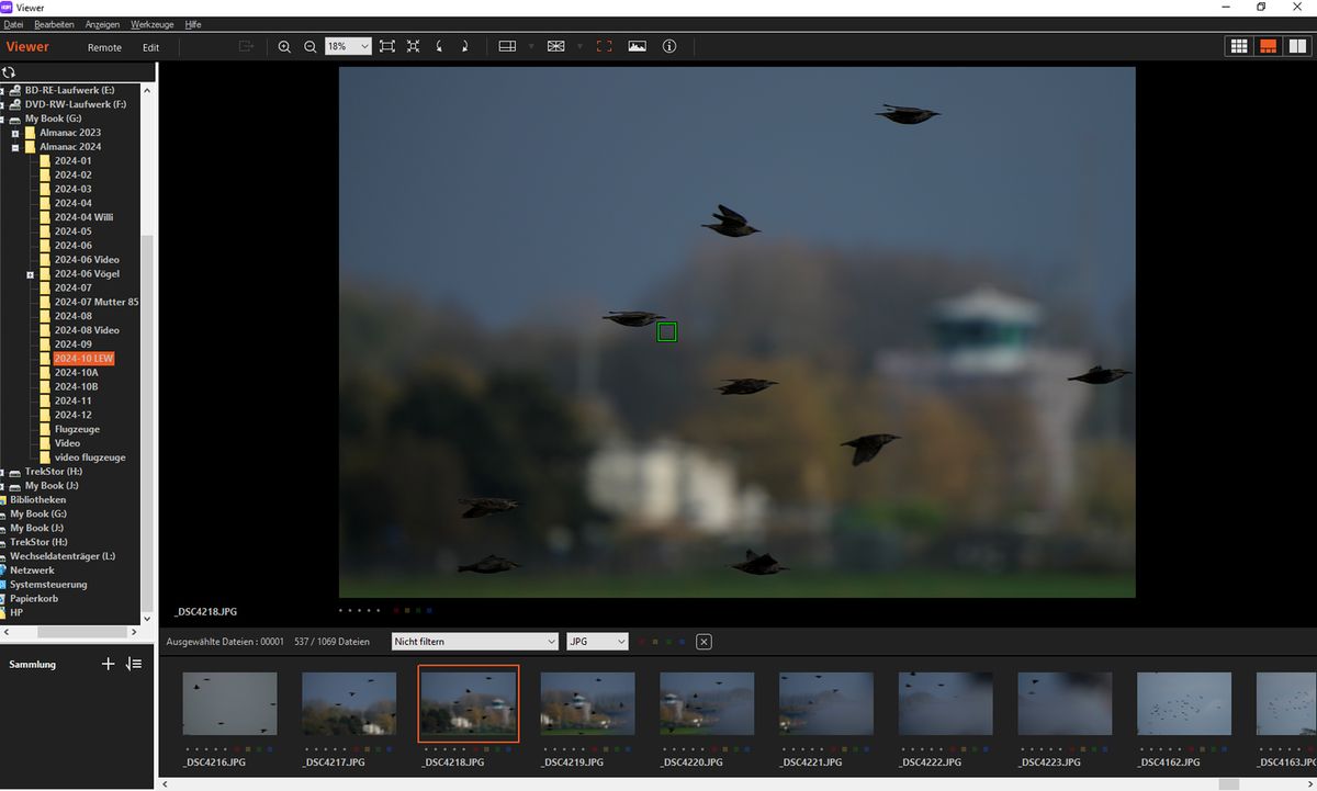

Start eines Heißluftballons, Lokation : 8. Halverder Ballon-Festival 2022 EXIF : ILCE-1 v1.31, FE 200-600mm, Belichtungsprogramm: S, Verschlusszeit: 1/640s. Blende F: 6,3, Brennweite: 220mm, ISO 250, Freihand Aufnahmetechnik
Die nächsten beiden Aufnahmen sind aber Unscharf.
Eines der Originalbilder, nur die Bildgröße wurde skaliert.

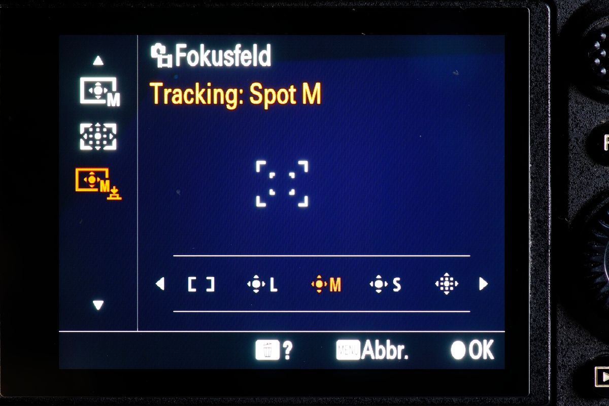

Autofokus : Schärfepriorität / AF-C / Continuous, Fokusindikator : mehrere grüne Fokusfelder. EXIF : ILCE-1 v1.31, FE 200-600mm, Belichtungsprogramm: S, Verschlusszeit: 1/640s. Blende F: 6,3, Brennweite: 220mm, ISO 250, Freihand Aufnahmetechnik
Das erste Bild einer Bild Serie, dass die Typische Problematik aufzeigt, die Aufnahme ist nicht richtig scharf.

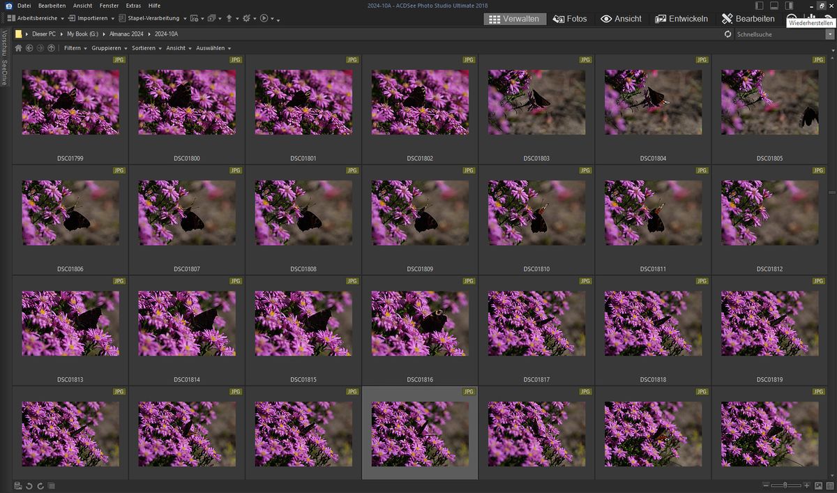

Screenshot / Übersicht / Das selektierte Bild zeigt die nächst Aufnahme, wo drauf eingegangen wird.
Aber keine einzige Aufnahme dieses Screenshot ist richtig scharf !

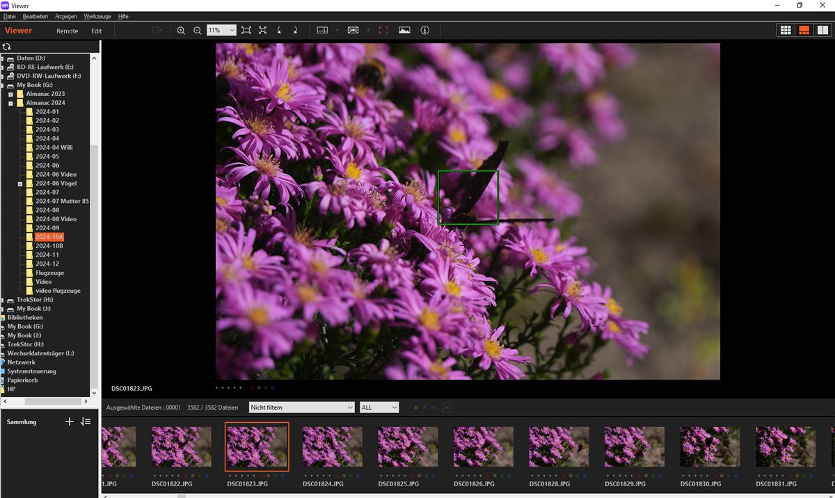

- Dieses Bild wurde mit 600mm aufgenommen !
Man sieht deutlich dass der Fokusrahmen auf den Schmetterling liegt. Veranschaulicht mit den Sony Programm Imaging Edge Desktop / Viever.
Diese Aufnahme ist Fotografisch gesehen nicht das beste, aber man kann klar und deutlich sehen, dass die schärfe nicht auf den Schmetterling liegt, sondern auf die Blühten links
Auf den Bildausschnitt hingegen sieht man deutlich dass der Schmetterling total unscharf ist.
Dieses ist ein Bildausschnitt, für eine bessere Sichtbarkeit wurde die Helligkeit leicht erhöht. EXIF : ILCE-1 v2.02 Belichtungsprogramm M, Verschlusszeit: 1/800s, ISO: 160, Sony FE 200-600mm mit der Firmware Ver.03.000, Brennweite: 600mm, F-Wert: 8

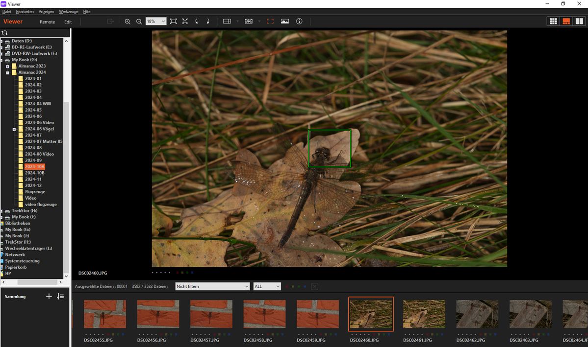

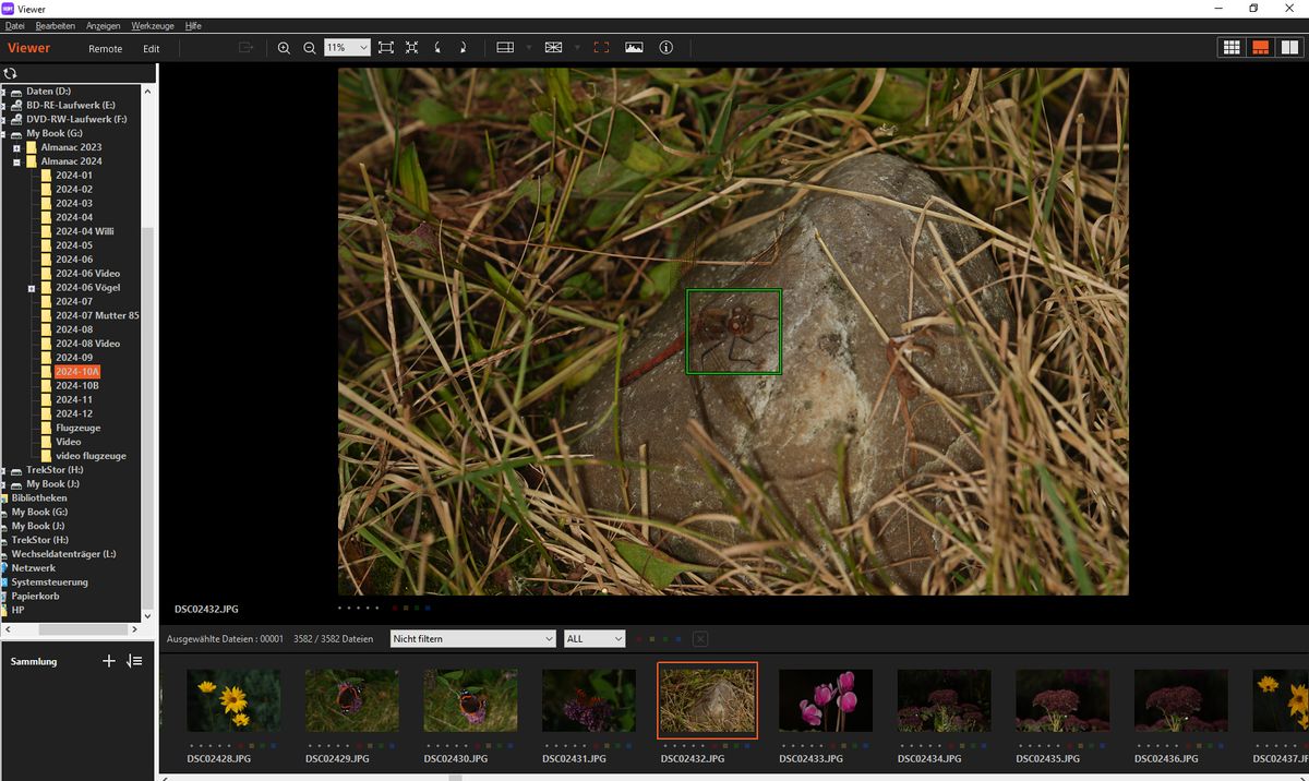

Hallo Community / Alpha α1 User
Mit meiner Alpha α1 und den angesetzten 70-400mm SSM wurden bei Pflanzen und Blütenbildern akzeptable Ergebnisse erzielt.
Leider gab es bei den Insekten Aufnahmen nur wenige Bilder, wo das Motiv scharf abgebildet wurde.
- Diese Bilder wurde mit den 70-400mm SSM aufgenommen !

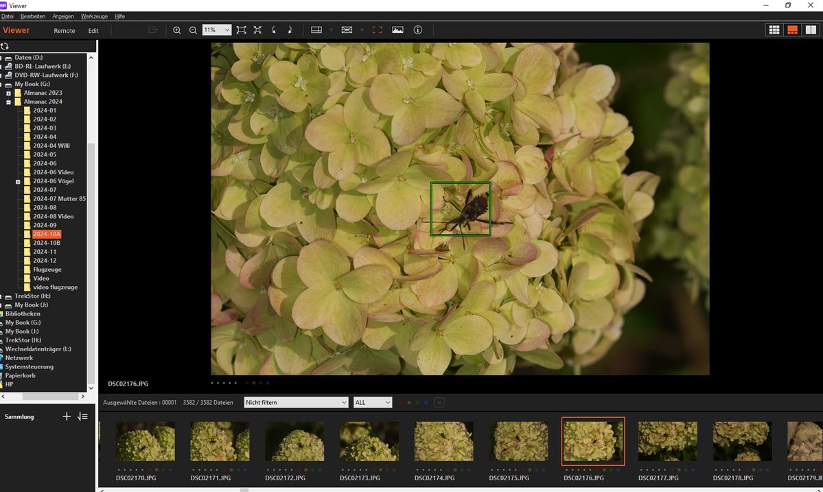

Man sieht deutlich dass der Fokusrahmen auf der Wanze liegt. Veranschaulicht mit den Sony Programm Imaging Edge Desktop / Viever.
Es ist klar und deutlich ist zu erkennen, dass der Fokusrahmen auf der Wanze liegt.
Auf den Bildausschnitt hingegen sieht man deutlich dass die Wanze total unscharf ist und dass sich die Schärfenebene irgendwo über der Wanze befindet. (Frontfokus)
Dieses ist ein Bildausschnitt, für eine bessere Sichtbarkeit wurde die Helligkeit leicht erhöht. EXIF : ILCE-1 v2.02 Belichtungsprogramm M, Verschlusszeit: 1/640s, ISO: 100, Sony 70-400mm in Verbindung mit den LA-EA5 Objektiv-Adapter mit der Firmware Ver.01.001, Brennweite: 400, F-Wert: 11

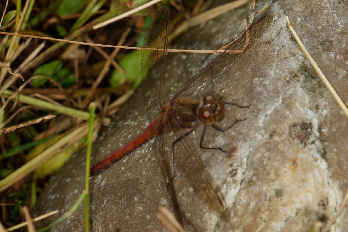

Man sieht deutlich dass der Fokusrahmen auf die Augen der Libelle liegt. Veranschaulicht mit den Sony Programm Imaging Edge Desktop / Viever.
Es ist klar und deutlich ist zu erkennen, dass der Fokusrahmen auf die Augen der Libelle liegt. Leider sieht man schon, dass der Kopf der Libelle nicht scharf ist.
Auf den Bildausschnitt hingegen sieht man deutlich dass die Schärfenebene nicht auf den Augen der Libelle liegt, sondern auf die Flügeln in oberen Teil, auf Höhe des Pflanzenhalmes.
Dieses ist ein Bildausschnitt, für eine bessere Sichtbarkeit wurde die Helligkeit leicht erhöht. EXIF : ILCE-1 v2.02 Belichtungsprogramm M, Verschlusszeit: 1/400s, ISO: 100, Sony 70-400mm in Verbindung mit den LA-EA5 Objektiv-Adapter mit der Firmware Ver.01.001, Brennweite: 400, F-Wert: 11

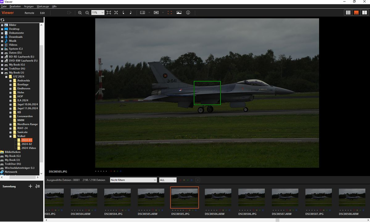

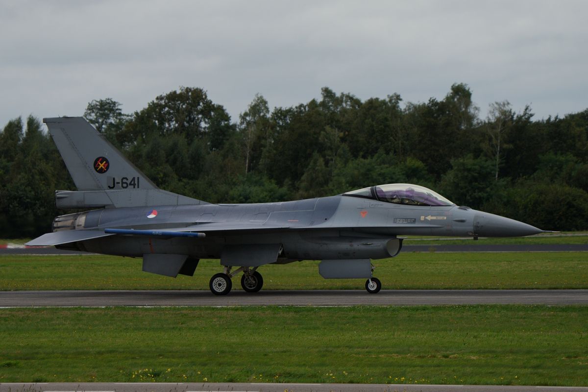

Nach den letzten Service Aufenthalt bei Sony / Herbert Geissler , war der erste Einsatz meiner α1, der Event: "Farewell KLu F-16" auf der Vliegbasis Volkel.
Nach einen anfänglich guten Eindruck, paarten sich der fehlerhafte Autofokus mit einen Neuen Problem: Fehlerhafte Farbdarstellung & krisselige Bilder.

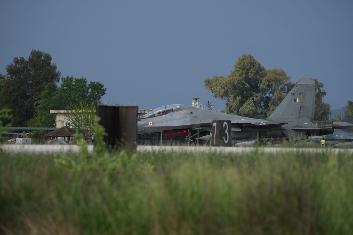

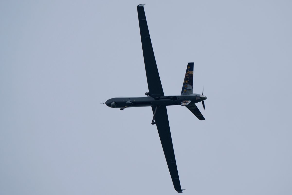

Es ist deutlich zusehen das der Fokusrahmen auf dem Flugzeug liegt.
EXIF : ILCE-1 v2.02 Belichtungsprogramm M, Verschlusszeit: 1/1000s, ISO: 200, Sony FE 200-600mm mit der Firmware Ver.03.000, F-Wert: 8, Brennweite: 588 mm
Es ist deutlich zuerkennen das die Schärfe nicht auf das Flugzeug liegt, sondern in Bildhintergrund, es liegt also ein Backfokus vor.
Das Bild erscheint insgesamt krisselig / verrauscht ?
Dieses ist ein Bildausschnitt, für eine bessere Sichtbarkeit wurde die Belichtung über +/- erhöht, es wurde aber keine Farbkorrektur, Weißabgleich oder Rauschunterdrückung vorgenommen.

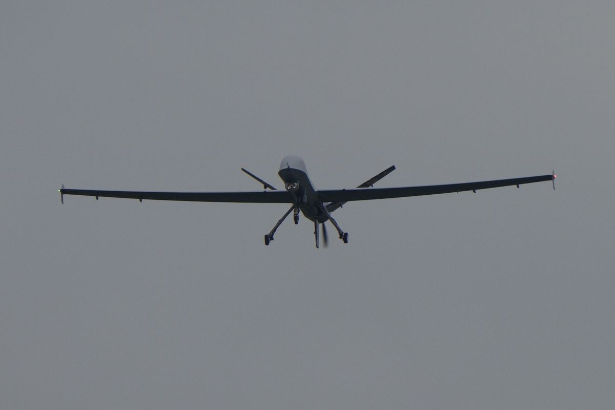

EXIF : ILCE-1 v2.02 Belichtungsprogramm M, Verschlusszeit: 1/1000s, ISO: 200, Sony FE 200-600mm mit der Firmware Ver.03.000, F-Wert: 8, Brennweite: 216 mm
Die Bild Schärfe liegt in Nirwana (in Nirgendwo) !
Dafür kann man gut erkennen das Bild ist total krisselig.

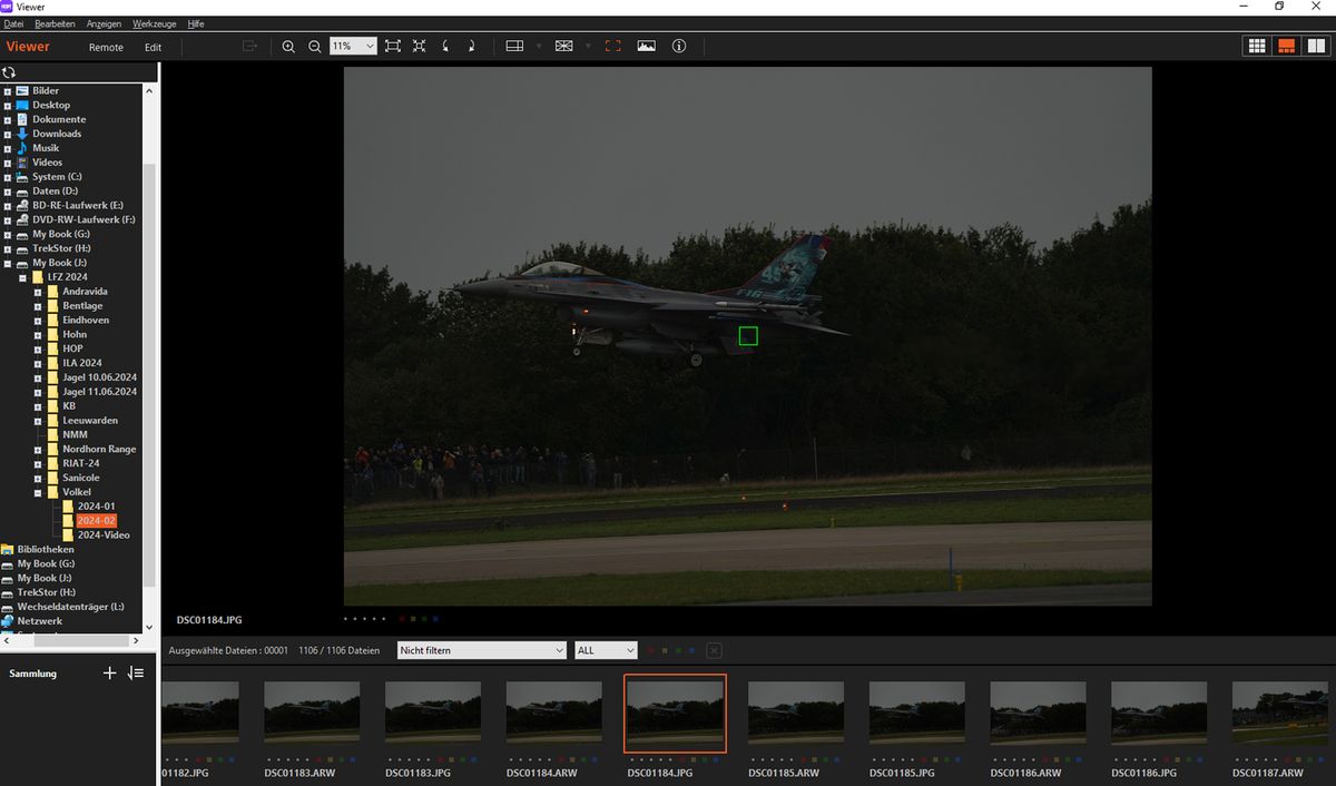

Der Vogelaugen Autofokus hat die Ventral Fin der F-16AM erfasst.
EXIF : ILCE-1 v2.02 Belichtungsprogramm M, Verschlusszeit: 1/1000s, ISO: 400, Sony FE 200-600mm mit der Firmware Ver.03.000, F-Wert: 7.1, Brennweite: 489 mm
Es ist gut zu erkennen, dass der Vogelaugen Autofokus nicht auf die Ventral Fin scharfgestellt hat und die Bild Schärfe liegt in Nirwana (in Nirgendwo) !
Dafür kann man gut erkennen, dass auch dieses Bild total krisselig erscheint.

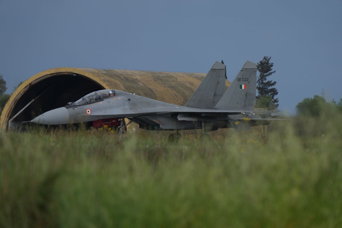

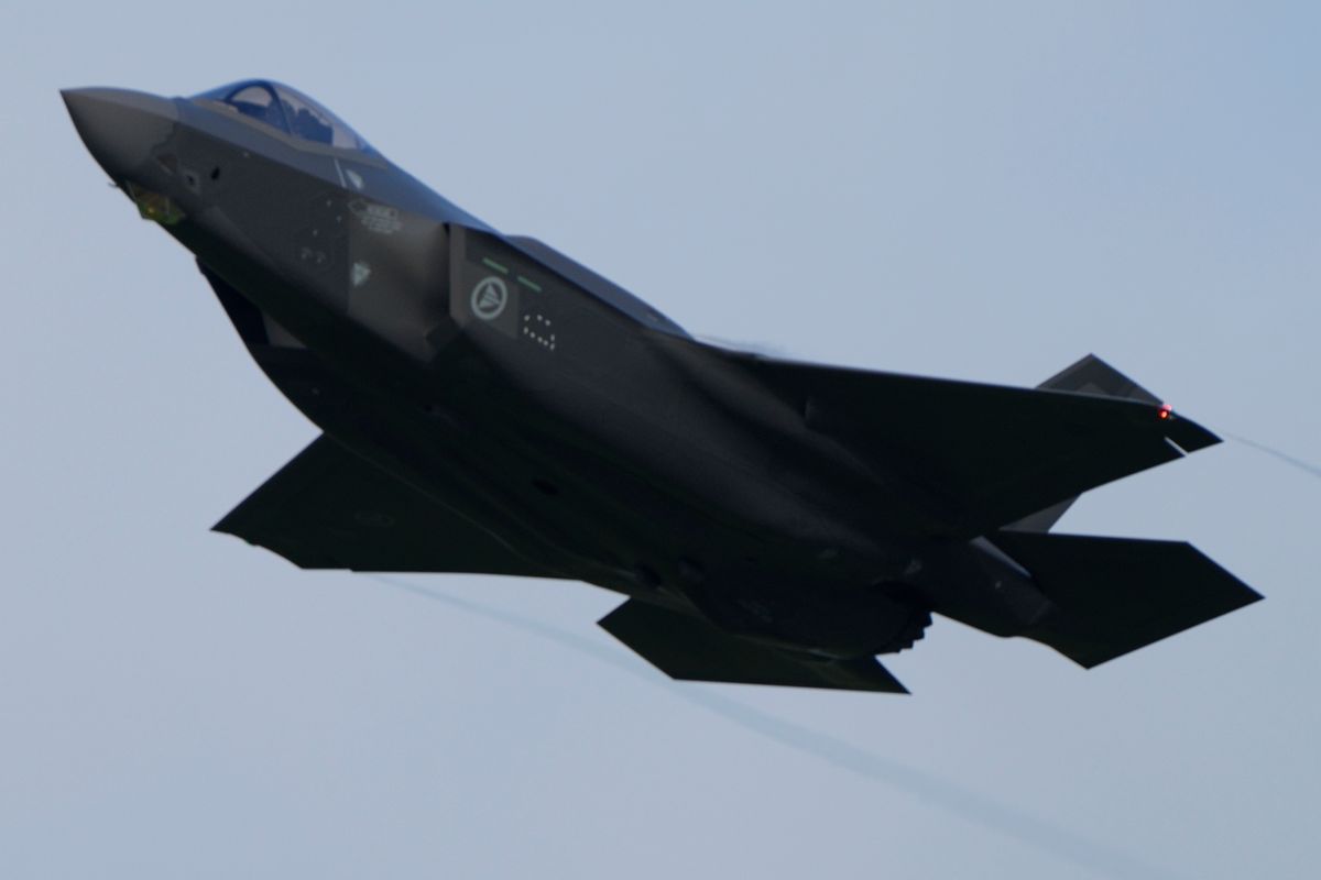

Der zweite Einsatz meiner α1, war ein Besuch als Zaungast bei WIC (Weapons Instructor Course)
Leider hat sich bestätigt das der Autofokus immer noch ein Glücksspiel ist !
- So gibt es Bilderserien von ca.20 Aufnahmen, von denen 2 Aufnahmen unscharf sind.
- Auf der anderen Seite gibt es Bilderserien von ca.20 Aufnahmen, wobei 19 Aufnahmen unscharf sind.

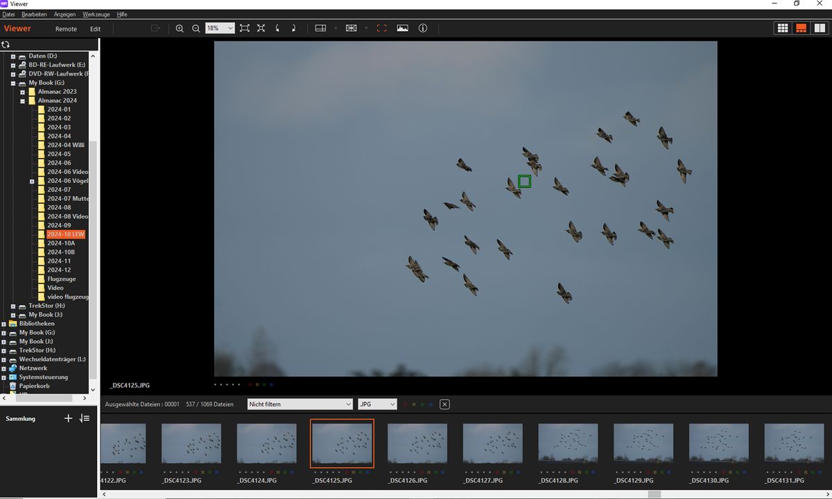

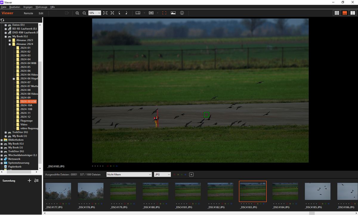

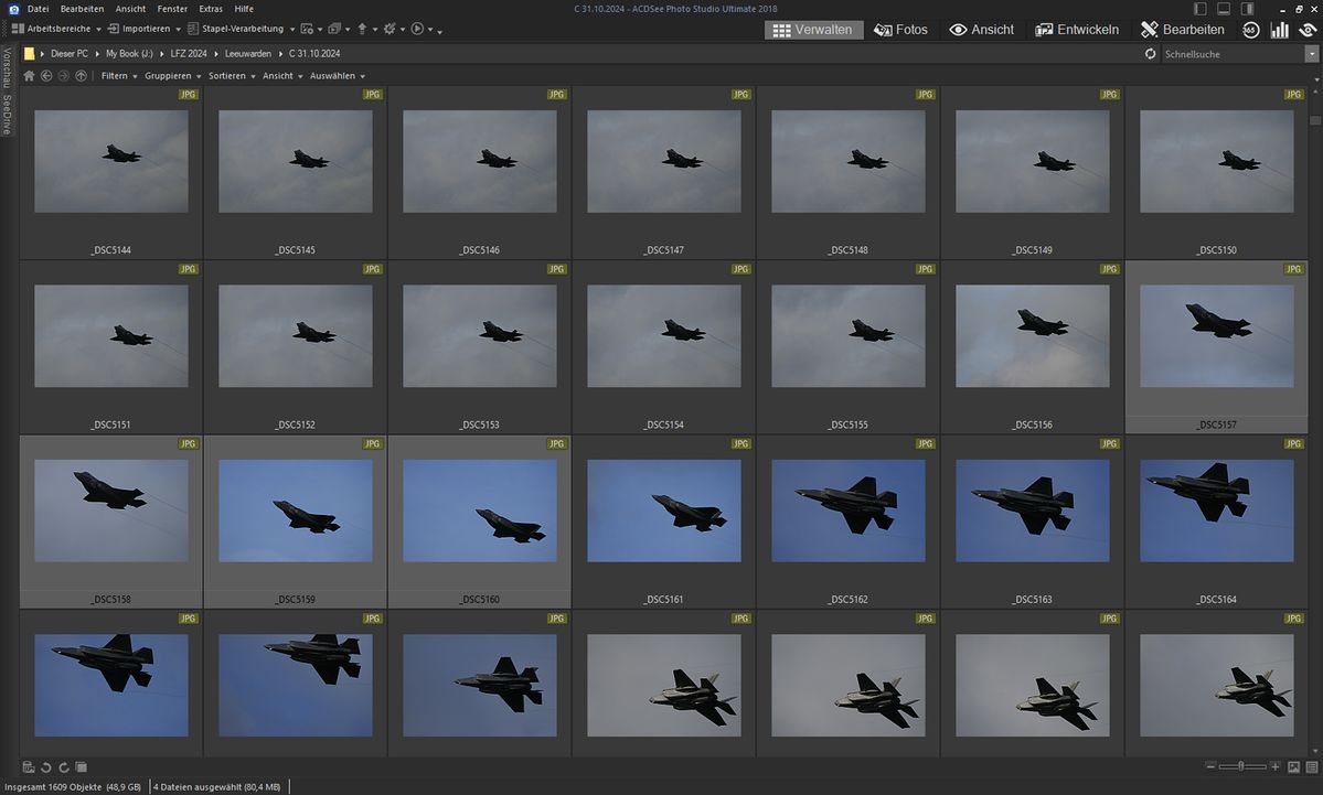

Überblick auf eine Bilderserie !
Die vier Selektierten Bilder wurden Zeitgleich in der gleichen Sekunde um 15:18:46 aufgenommen.
Etwas Kurios, das die Zeitgleich aufgenommen Aufnahmen, eine unterschiedliche Farbdarstellung aufweisen.
Unscharf, die Selektierte Aufnahme _DSC5158
Dieses ist ein Bildausschnitt, für eine bessere Sichtbarkeit wurde nur die Belichtung über +/- erhöht. EXIF : ILCE-1 v2.02 Belichtungsprogramm M, AF-C, Verschlusszeit: 1/1250s, ISO: 160, Sony FE 200-600mm mit der Firmware Ver.03.000, F-Wert: 7.1, Brennweite: 600 mm
Unscharf, die Selektierte Aufnahme _DSC5159
Dieses ist ein Bildausschnitt, für eine bessere Sichtbarkeit wurde nur die Belichtung über +/- erhöht. EXIF : ILCE-1 v2.02 Belichtungsprogramm M, AF-C, Verschlusszeit: 1/1250s, ISO: 160, Sony FE 200-600mm mit der Firmware Ver.03.000, F-Wert: 7.1, Brennweite: 404 mm
Unscharf, das Bild wirkt auch noch krisselig
Dieses ist ein Bildausschnitt, für eine bessere Sichtbarkeit wurde nur die Belichtung über +/- erhöht. EXIF : ILCE-1 v2.02 Belichtungsprogramm M, AF-C, Verschlusszeit: 1/1000s, ISO: 250, Sony FE 200-600mm mit der Firmware Ver.03.000, F-Wert: 8, Brennweite: 600 mm
Nicht ganz scharf, das Bild wirkt auch noch krisselig
Dieses ist ein Bildausschnitt, für eine bessere Sichtbarkeit wurde nur die Belichtung über +/- erhöht. EXIF : ILCE-1 v2.02 Belichtungsprogramm M, AF-C, Verschlusszeit: 1/1000s, ISO: 250, Sony FE 200-600mm mit der Firmware Ver.03.000, F-Wert: 8, Brennweite: 474 mm
PS.
Für eine größere Ansicht bitte ins Bild klicken und den Vollbildmodus über die Schaltfläche oben rechts aktivieren

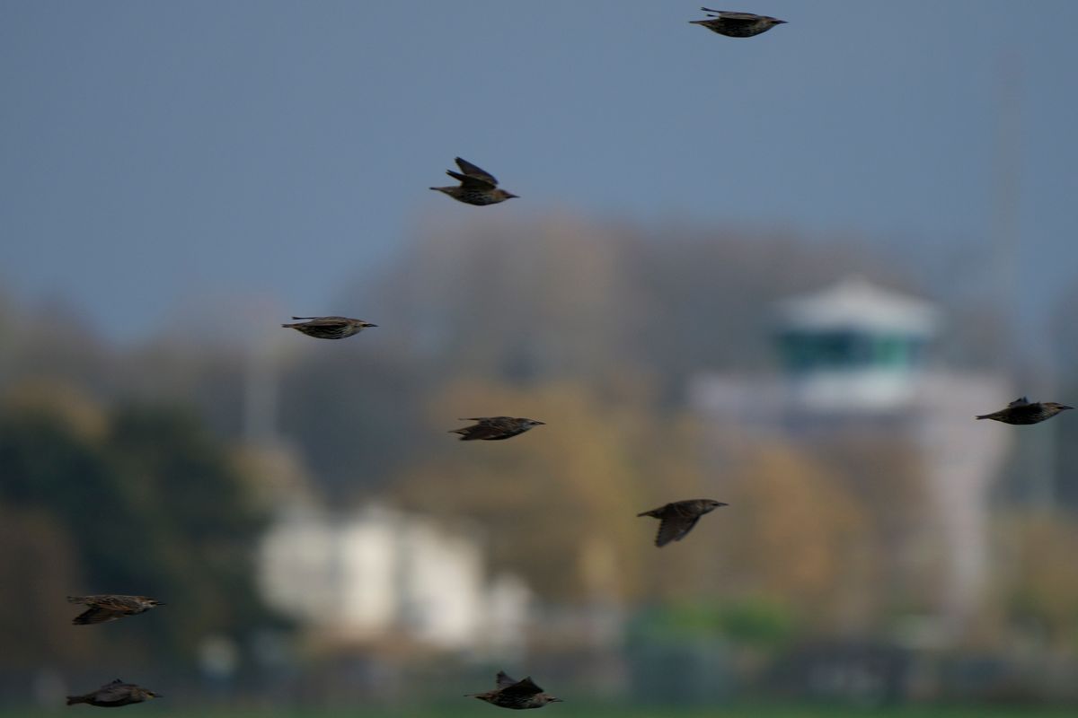

Bei den zuvor eingestellten Bilder war es so, wie in diesen Objektiv Test von Marc Alhadeff.
Meine Alpha α1 findet problemlos das Motiv und signalisiert über grüne Autofokusfelder das die Schärfe korrekt eingestellt wurde.
Bei den aufgenommenen Bildern kam es dann zu einer Diskrepanz. So wiesen viele Bilder einen Backfokus / Frontfokus auf oder der Fokuspunkt lag in Nirwana (in Nirgendwo).
- Paradoxerweise gab es mit den Vogelaugen Autofokus bislang keine Nennwerten Probleme
Der Vogelaugen Autofokus der Alpha α1, hat den schwarzen Vogel mit den schwarzen Augen perfekt scharfgestellt.
EXIF: Sony ILCE-1 v2.02, Belichtungsprogramm S, AF-C, Verschlusszeit: 1/640s, ISO: 800, +/- -0,30 eV, Sony FE 200-600mm mit der Firmware Ver.03.000, F-Wert: 6.3, Brennweite: 900 mm (Äquivalent zu 35mm Vollformat)
Dieses ist ein Unbearbeiteter Bildausschnitt
Der schwarze Vogel, mit den schwarzen Augen wurde von den Vogelaugen Autofokus der Alpha α1 perfekt scharfgestellt.
EXIF: Sony ILCE-1 v2.02, Belichtungsprogramm S, AF-C, Verschlusszeit: 1/400s, ISO: 400, +/- -0,30 eV, Sony FE 200-600mm mit der Firmware Ver.03.000, F-Wert: 6.3, Brennweite: 600 mm

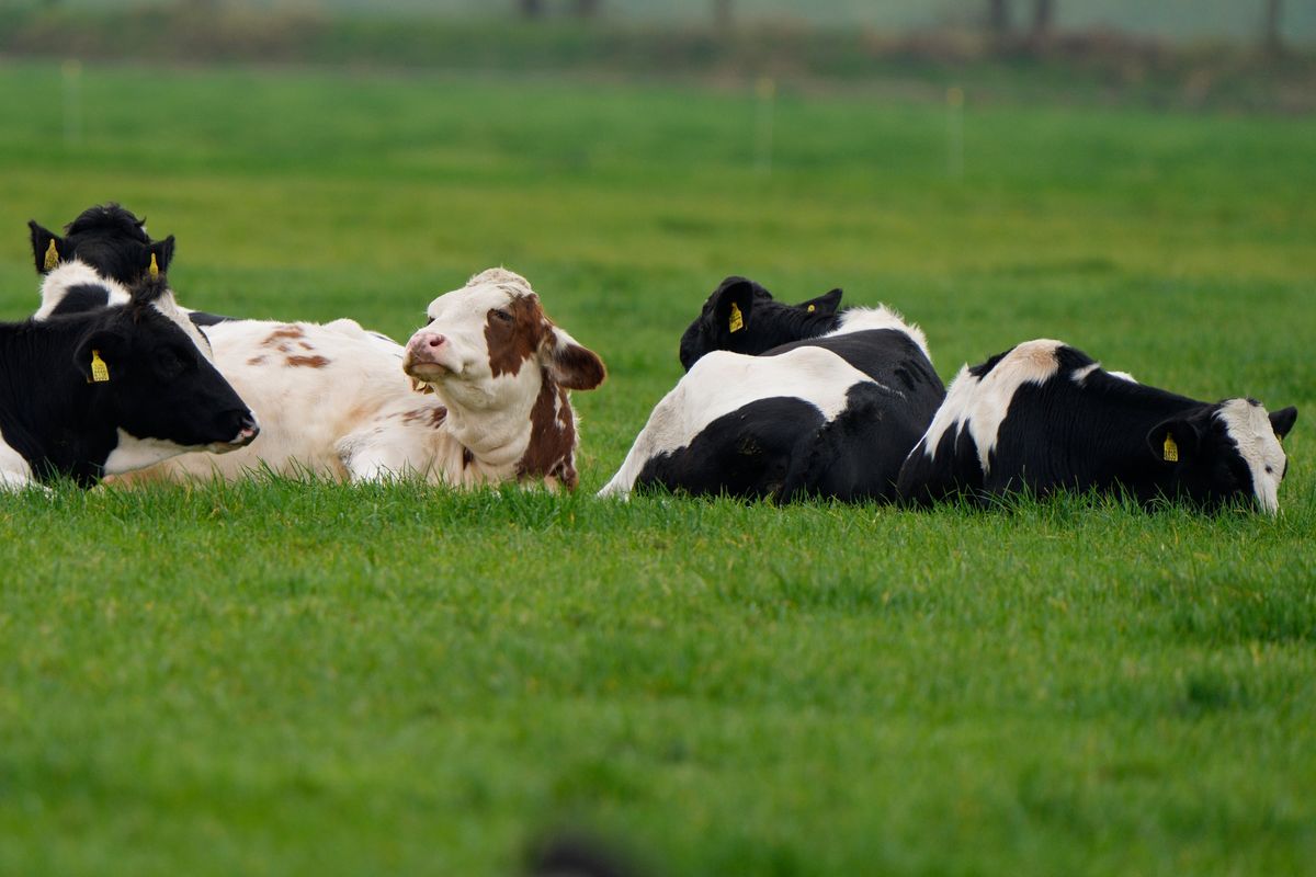

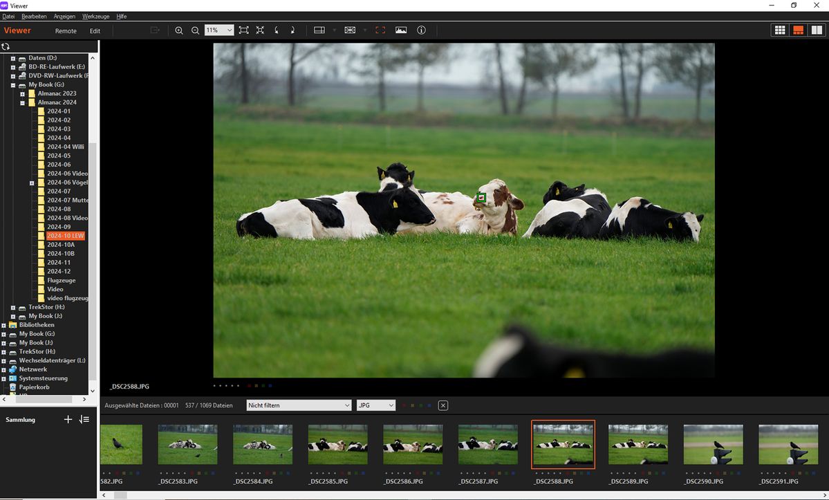

Als ich mit den Vogelaugen Autofokus das Rind anvisiert habe, ist etwas Kurioses passiert. Es wurde von den Vogelaugen Autofokus die Nase des Rindes erfasst.
Bei einem Besuch als Zaungast, bei der Übung WIC auf der Vliegbasis Leeuwarden, tauchte aus heiterem Himmel ein Schwarm Stare an der Vliegbasis Leeuwarden auf.
Leider ist mir kein einziges Bild richtig gelungen !
Vielleicht wäre die ein oder andere Aufnahme mit eine kürzeren Verschlusszeit etwas besser ausgefallen ?
EXIF: Sony ILCE-1 v2.02, Belichtungsprogramm M, AF-C, Verschlusszeit: 1/800s, ISO: 160, Sony FE 200-600mm mit der Firmware Ver.03.000, F-Wert: 7.1, Brennweite: 900 mm (Äquivalent zu 35mm Vollformat)
Die Vögel waren bereits zu klein, dass der Vogelaugen Autofokus zuverlässig einen Vogel erfassen konnte! Man sieht deutlich dass der normale Autofokus minimal daneben liegt.
Dieses ist ein Unbearbeiteter Bildausschnitt, für eine bessere Sichtbarkeit wurde die Belichtung über +/- erhöht. Es wurde aber keine Farbkorrektur, Nachschärfen, Weißabgleich oder Rauschunterdrückung vorgenommen.
Man könnte den Eindruck haben, das der Autofokus auf den Boden scharfgestellt hat, tatsächlich hat Autofokus erfolglos versucht auf einen Vogel scharfzustellen.
Der Vogelaugen Autofokus konnte sich nicht aktivieren, weil die Vögel zu klein waren. Es ist zuerkennen das der normale Autofokus mit diesen Motiv überfordert ist.
Wirklich Schade, dass der Autofokus bei keinem einzigen Bild dieser Serie gebissen hat !
(Siehe Filmstreifen unter dem Hauptbild)
Dieses ist ein Unbearbeiteter Bildausschnitt, für eine bessere Sichtbarkeit wurde die Belichtung über +/- erhöht. Es wurde aber keine Farbkorrektur, Nachschärfen, Weißabgleich oder Rauschunterdrückung vorgenommen. Hat jemand ähnliche Erfahrungen gesammelt ?
Hat jemand ähnliche Erfahrungen mit seiner α1 gesammelt ?

Hallo Sony / Community / Alpha α1 User
Vorausschicken will ich, das die Bilder wo zu Veranschaulichkeit ein Fokusfeld zuerkennen ist, das diese Wiedergabe nicht identisch mit der ist, wie sie in der Alpha α1 angezeigt wird. So wird das Tracking AF Fokusfeld nicht abweichend, von dem normale AF Fokusfeld angezeigt !
Auch der hochgelobte Tracking AF der Alpha α1 funktioniert nicht !
Aus mehreren Privat Nachrichten kann ich entnehmen das so mancher User glaubt, wenn an Modus Rad AF-C eingestellt ist, das jetzt auch der Tracking AF eingestellt ist.
Der Tracking AF muss aber erst in Fokussiermodus: AF-C dazu geschaltet werden.
Das Menü zeigt, dass der Tracking AF Spot M eingestellt ist.
Der Tracking Autofokus meine Alpha α1 hat das Motiv erfasst. Wegen der Vegetation war das Fokusfeld mindestens ein klick nach oben, aus der Mitte verschoben.
Das Originalbild, nur die Dateigröße wurde reduziert. Als Fokusfeld war Tracking: Spot M oder Erweiterter Spot eingestellt
Die ersten zwei Aufnahmen waren scharf und dann hat sich der Tracking-AF langsam innerhalb von 7 Aufnahmen, zu der Vegetation in Vordergrund vorgearbeitet.
Das Originalbild, nur die Dateigröße wurde reduziert. Der Tracking Autofokus hat das Motiv verloren
Bei der nächsten Kamera Auslösung ist der Tracking-AF zurück auf das ursprüngliche Motiv gesprungen.
Das Originalbild, nur die Dateigröße wurde reduziert. Erstaunlich dass der Tracking-AF zurück zum Motiv gefunden hat, trotz vorhandene Motive mit höherem Kontrast.
Zwischen den Welten !
Laut den Sony Programm Imaging Edge Desktop / Viever liegt der Fokus rechts neben der Tür auf den schwarzen Kästen. Dieses Bilder ist nicht richtig scharf und nicht richtig unscharf, die Bild Schärfe liegt in Nirwana (in Nirgendwo) !
Bei 24mm Brennweite und Blende 8. sollte der komplette Motivbereich absolut scharf abgebildet werden.
Unbearbeitetes Originalbild, nur die Bildgröße wurde verringert. EXIF : ILCE-1 v2.02, AF-S, Expanded Flexible Spot, Belichtungsprogramm A, Verschlusszeit: 1/160s, Blende: 8, ISO: 125, 24-105mm Art bei 24mm Brennweite
Auch bei dieser Aufnahme ist keine richtig Schärf oder Unschärfe zu finden, die Bild Schärfe liegt in Nirwana (in Nirgendwo) !
Die Aufnahme ist Unbearbeitet, wurde aber minimal Beschnitten für eine bessere Sichtbarkeit, das eine klare Schärfe fehlt. EXIF : ILCE-1 v2.02, AF-S, Expanded Flexible Spot, Belichtungsprogramm A, Verschlusszeit: 1/500s, Blende: 7.1, ISO: 125, 24-105mm Art bei 105mm Brennweite
Hat jemand ähnliche Erfahrungen mit seiner Alpha α1 gesammelt ?
