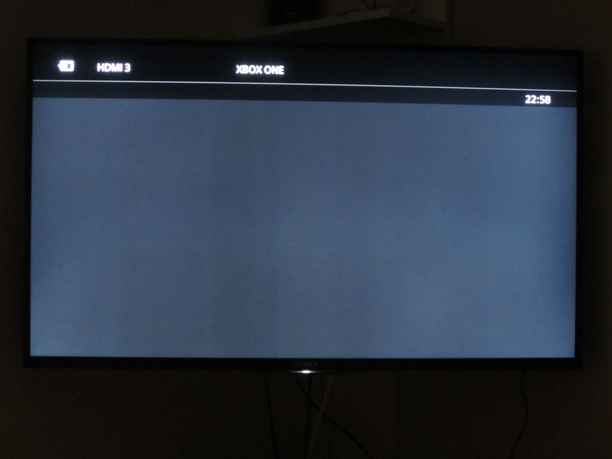

EDIT: So habe jetzt ein neues Modell (wieder W705) erhalten, und auch dieses hat im linken Bereich einen vertikalen Streifen, von ein paar Zentimetern Breite, der sich von oben bis unten erstreckt. Sieht aus wie ein Schatten. Jedoch kann man den nur wahrnehmen, wenn das Bild gleichmäßig hell dargestellt wird. Das ulkige an der Sache ist, dass das Gerät zuvor genau an der gleichen Stelle diesen "Schatten-Streifen" aufwies.
Kann es sein, das dies mit einer ungleichmäßigen Ausleuchtung der Hintergrundbeleuchtung(habe diese auf 9) zu tun hat, was diese "Serie" betrifft ?
Guck doch mal bitte für mich nach, da Du ja das gleiche Modell besitzt, dann wäre ich wenigstens beruhigt.  :wink:
Achja, habe bei beiden Geräten den "Bild-Modus" Brillant gewählt. In diesem Modus fielen die Balken ganz besonders auf.

Hallo Uwe,
Einen Streifen oder Schatten kann ich auf meine 705 nicht ausmachen - allerdings habe ich auch nur einen 32" TV.
Je größer der Bildschirm, desto schwieriger wird die gleichmäßige Ausleuchtung - ich denke es wird im normalen Betrieb kaum sichtbar sein. Nur mal zur Sicherheit - tritt das Probem auch auf, wenn du den Fernseher nur im Netz stecken hast und alle anderen Kabel (Antenne, Xbox, etc.) entfernt hast? Manchmal kann ein solcher Effekt auch durch Störstrahlung (Brummschleifen) auftreten.

Ps:  Den von Dir genannten Tipp, mit dem Abziehen der Kabel, bis auf den Netzstecker, habe ich berücksichtigt. Leider war auch weiterhin der Balken auf dem Display vorhanden. Stören tut mich nur der breite davon, weswegen ich vom "42W705" jetzt auch Abstand nehme. :wink:
