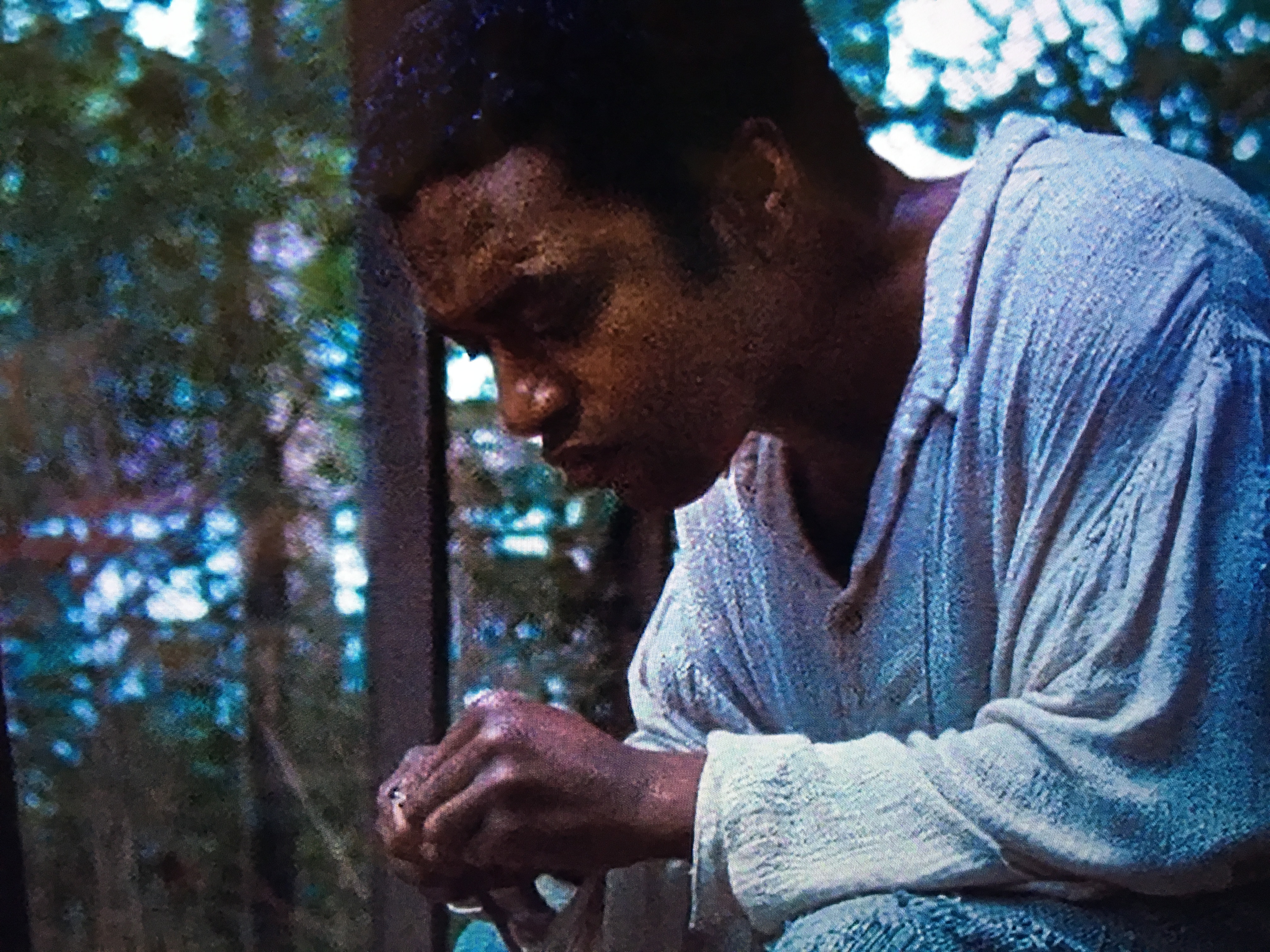

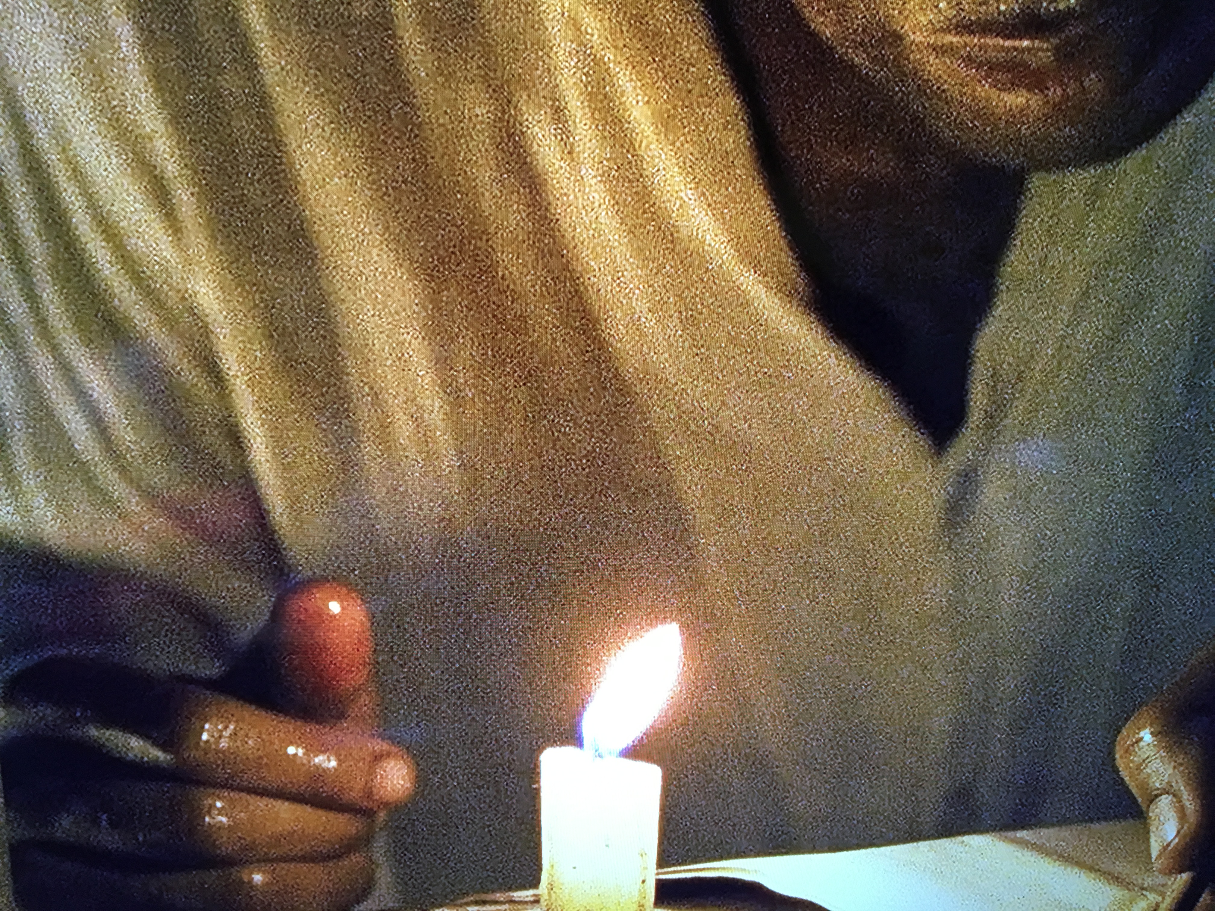

irgendwie bekomme ich das Grieseln in schwarzen Szenen nicht weg.
Eben über Videolaod Star wars Rogue geguckt, (HD) oh man, das Bild ist total schei...
Hat der TV einen weg oder? Wer kann mir da weiterhelfen?

Habe gerade eine Bluray 12 years of a slave drin, genau der gleiche Mist.
Oder liegt das am TV?

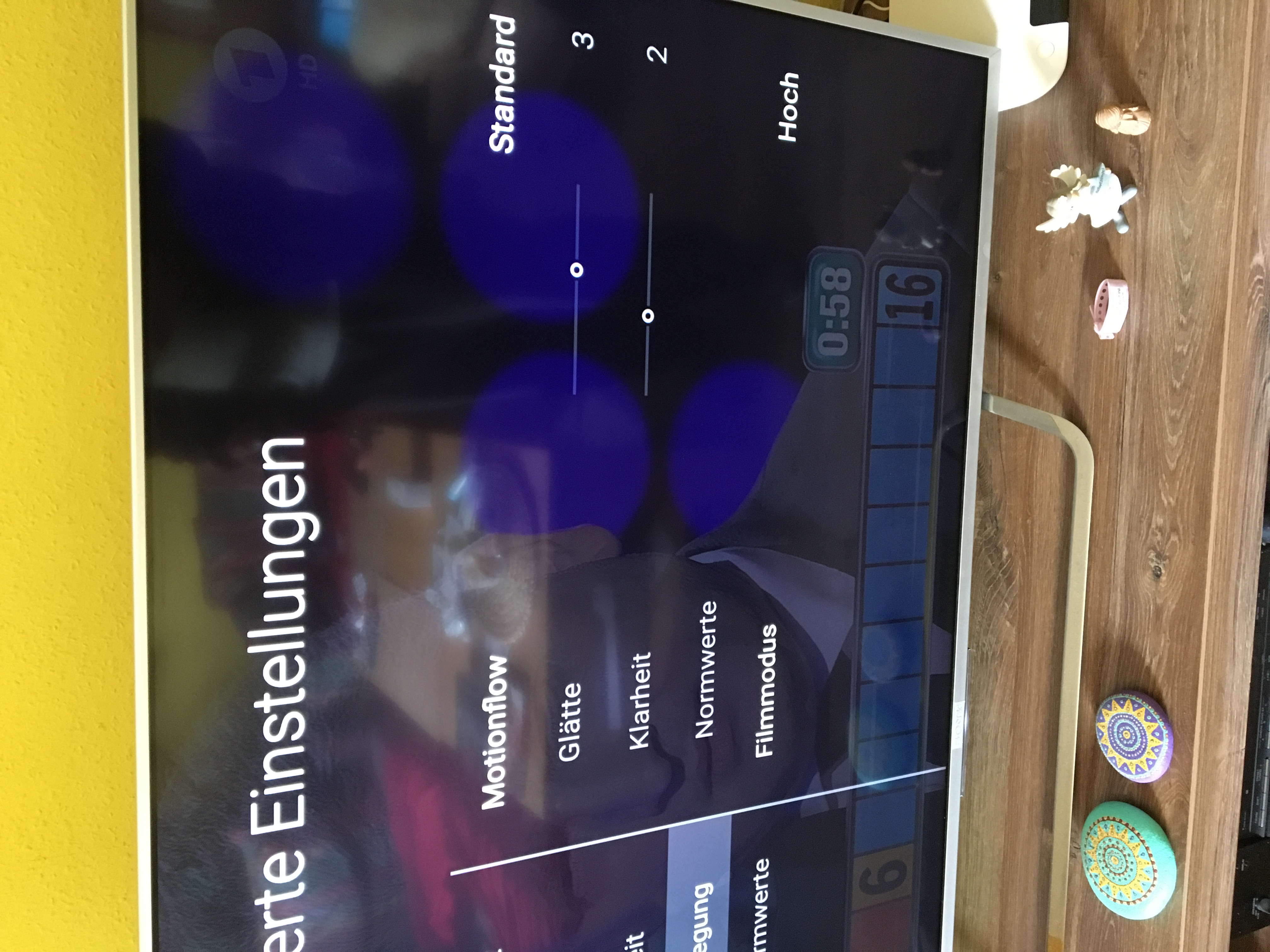

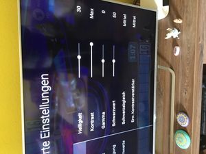

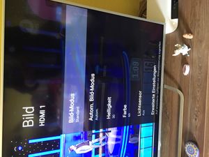

So sind meine Einstellungen und so sieht die bluray aus
Alle Optionen die den Kontrast oder den Schwarzwert erhöhen/verstärken führen zu solchen Problemen.
Welche meinst Du?
Kann das auch an den Gamma Einstellungen liegen?
