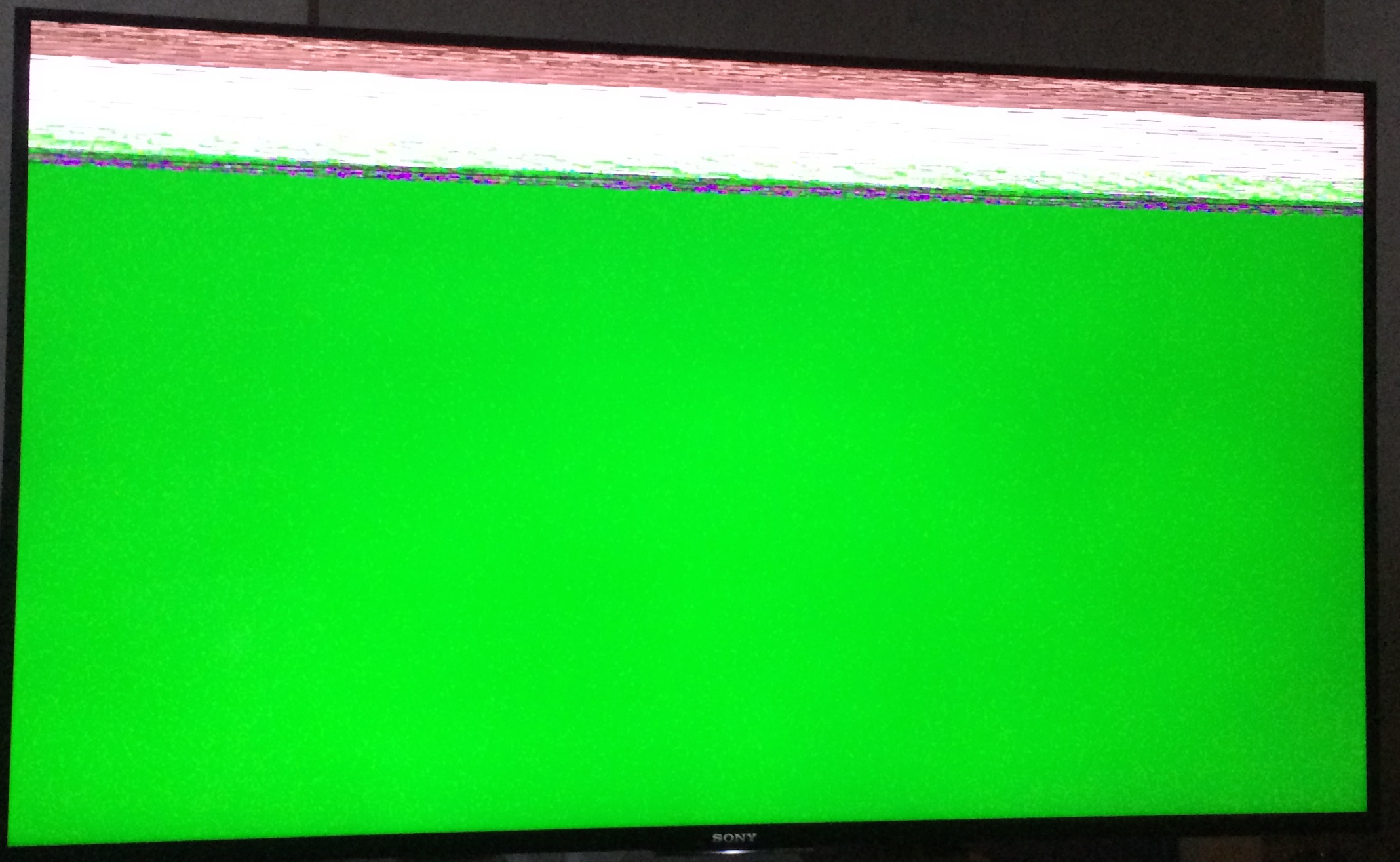

Derde issue:
TV is nu voor de tweede keer vastgelopen op het beeld. Wel geluid geen beeld via digitaal Ziggo signaal.
Hoop niet dat het zo blijft anders gaat deze mooi terug. Hiervoor geef ik geen knaken uit!
Sony, PLEH!
