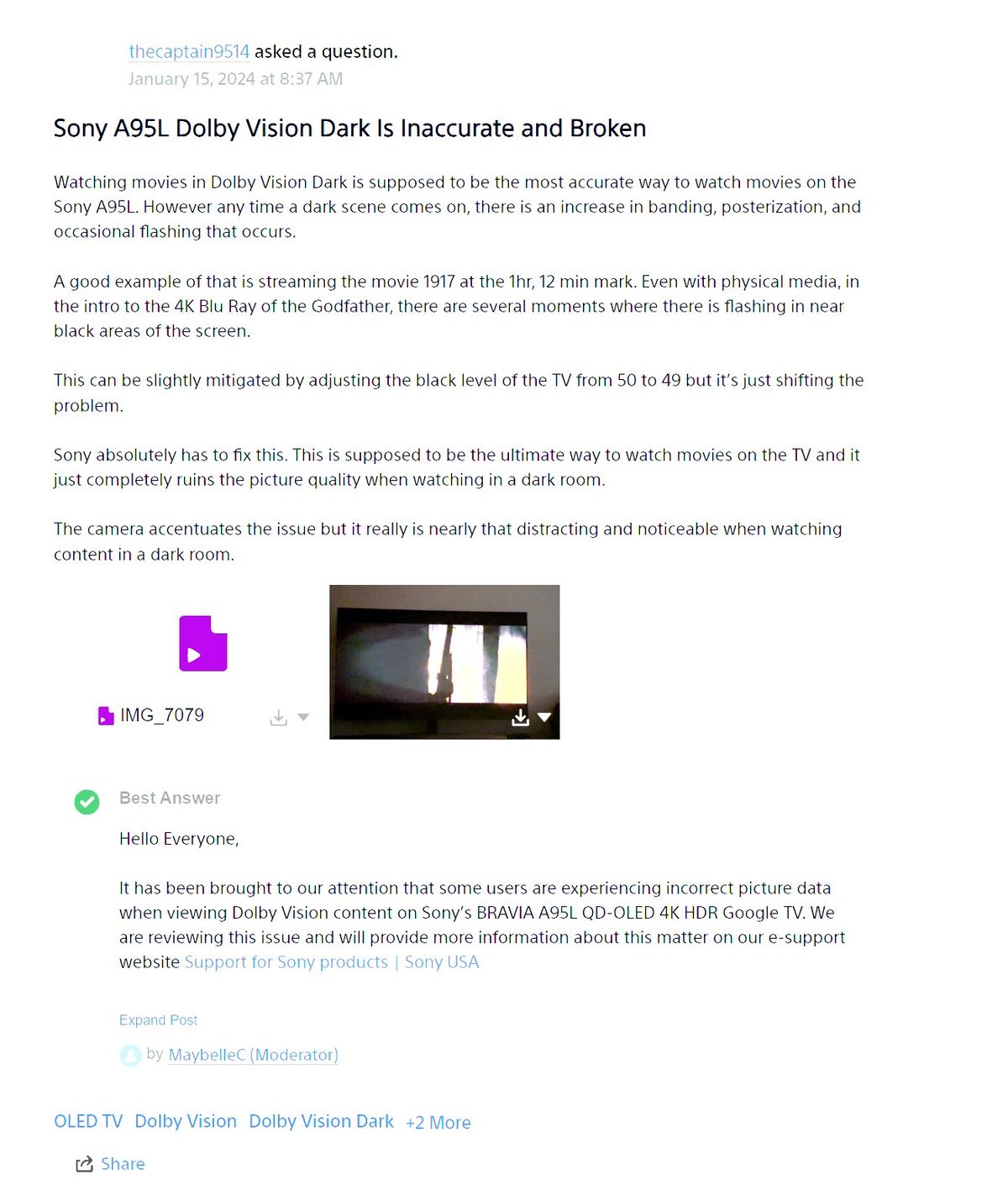

Der A95L hat sichtbare Probleme im Dolby Vision Dark Modus, wo er der EOTF Kurve nicht korrekt folgt, Details in dunklen Bildbereichen verschluckt und graue Bereiche nahe schwarz zu grün darstellt.
Dazu kommt, dass es beim A95L wohl Probleme mit der Bildverarbeitung gibt, was zu grünlich/pinken Artefakten in Bildflächen mit geringer Helligkeit führen kann.
Beide geschilderten Problem sind mit bloßem Auge erkennbar und wurden durch mehrere Youtube Kanäle bereits diskutiert und wohl auch an Sony weitergeleitet. Genaueres dazu gibt's z.B.  hier:
https://www.youtube.com/watch?v=041OLgEhaOM&t=255s
Im Sony US Forum gab es dazu bereits einen Thread, wo ein Sony Support Mitarbeiter bereits bestätigt hat, dass es Probleme gibt und man daran arbeitet. Der Thread datiert auf den 15. Januar. Seitdem hat man nichts gehört und ein Update kam dazu bisher auch nicht.
Gibt es dazu Neuigkeiten? Kann man noch mit einem Update rechnen?
