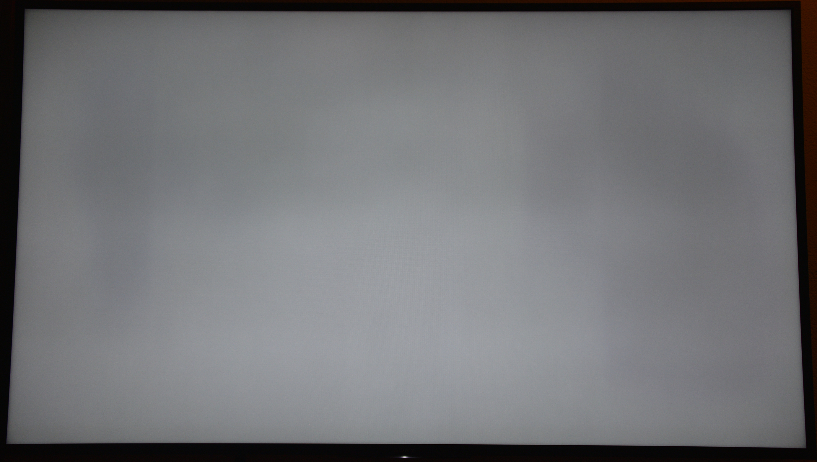

Ich habe ein "Testbild" erzeugt mit einer einheitlich grauen Fläche und bin beim Anzeigen auf dem ZD9 etwas erschrocken dass das Problem grösser ist als ich es ursprünglich vermutet hatte.
Ich hoffe man kann die Schattierungen im reduzierten Bild noch ausreichend erkennen.

Schaut nicht so toll aus, ich würde allerdings graue Bilder bei Sony eher ignorieren. Solange dein normales Bild und weiße Flächen von dieser Schattierung nicht betroffen sind ist alles ok. Im normalen Betrieb wird das nie auffallen.

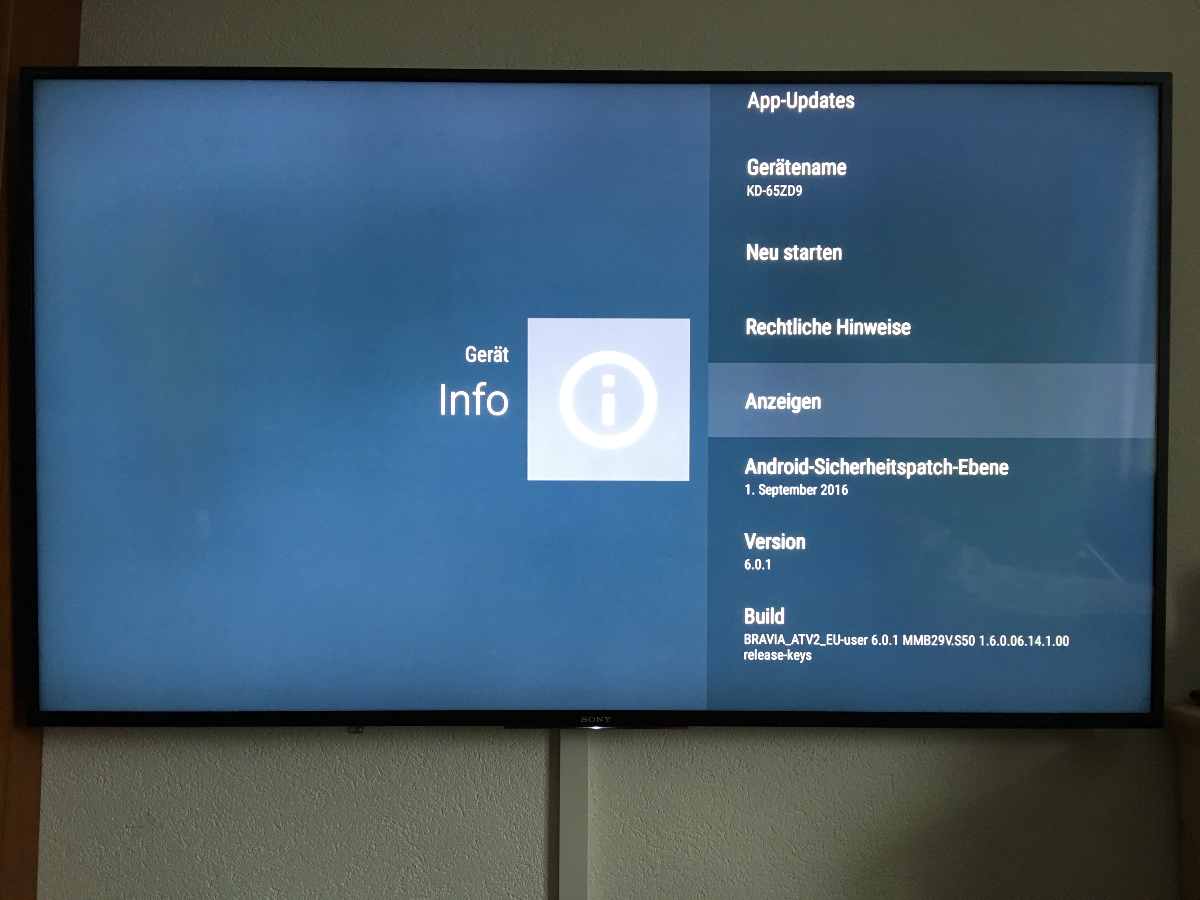

Hier ist das Bild von einer blauen Einstellungsseite mit den Farbabweichungen in Richtung gelb/grün. Ich mache mal den Test mit weiss. Es ist schon so, dass diese Flecken bei normalen Fernsehbildern mit vielen Details und Bewegung kaum auffallen. Es ist mir erst bei Szenen aufgefallen, die viel Himmel aufwiesen.

Jep, das ist das gleiche Problem wie beim grauen Bild. Hier wurde die Zwischenschicht schlecht verbaut bzw. wurde durch Druck beschädigt\eingedrückt. Danach entsteht durch unterschiedliche Lichtbrechung diese seltsame Schattierung. Hier kann man auch nichts machen, es wird nicht besser. Weder mit einer anderen Einstellung noch durch ein Update der Software. Bei dem Preis kann ich dir nur raten "solange es geht" den TV direkt beim Händler umzutauschen. Und damit es keine 2te Überraschung gibt, den neuen TV erst beim Händler aufstellen lassen und anschauen, erst mitnehmen, wenn alles passst
