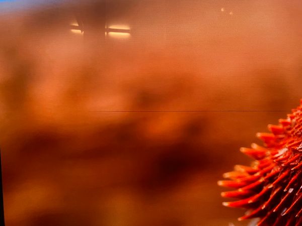

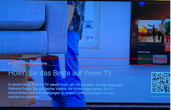

Vor ein paar Tagen, pünktlich nach der Garantiezeit, zeigte sich plötzlich ein schwarzer horizontaler Strich im Bild.

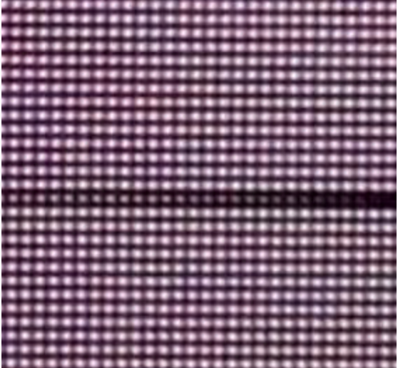

Bei genauerem hinsehen, ist zu erkennen, dass der Strich nicht von einer Seite bis auf die andere geht sondern vielmehr einen nicht symmetrischen Abstand zu den linken und rechten Kanten aufweist.
Mit einer Lupe sieht man auch, dass sich dies nur auf eine Reihe OLED's beschränkt.
Auch fallen die OLEDS nicht schlagartig aus, sondern dimmen diese von den Seiten her regelrecht ab.
(Fotos)
Stellt der TV länger Bilder dar die eine hohe Leuchtkraft benötigen, geht der TV plötzlich aus und die rote LED blinkt 4x

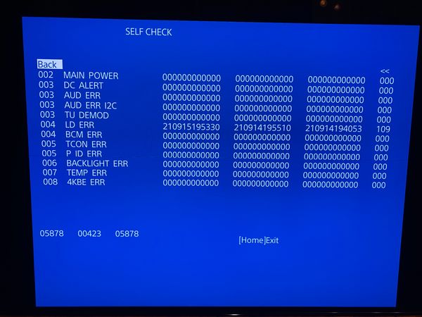

..hier noch die Seite des Self Check
LD ERR wird hochgezählt
Was bedeutet das?
