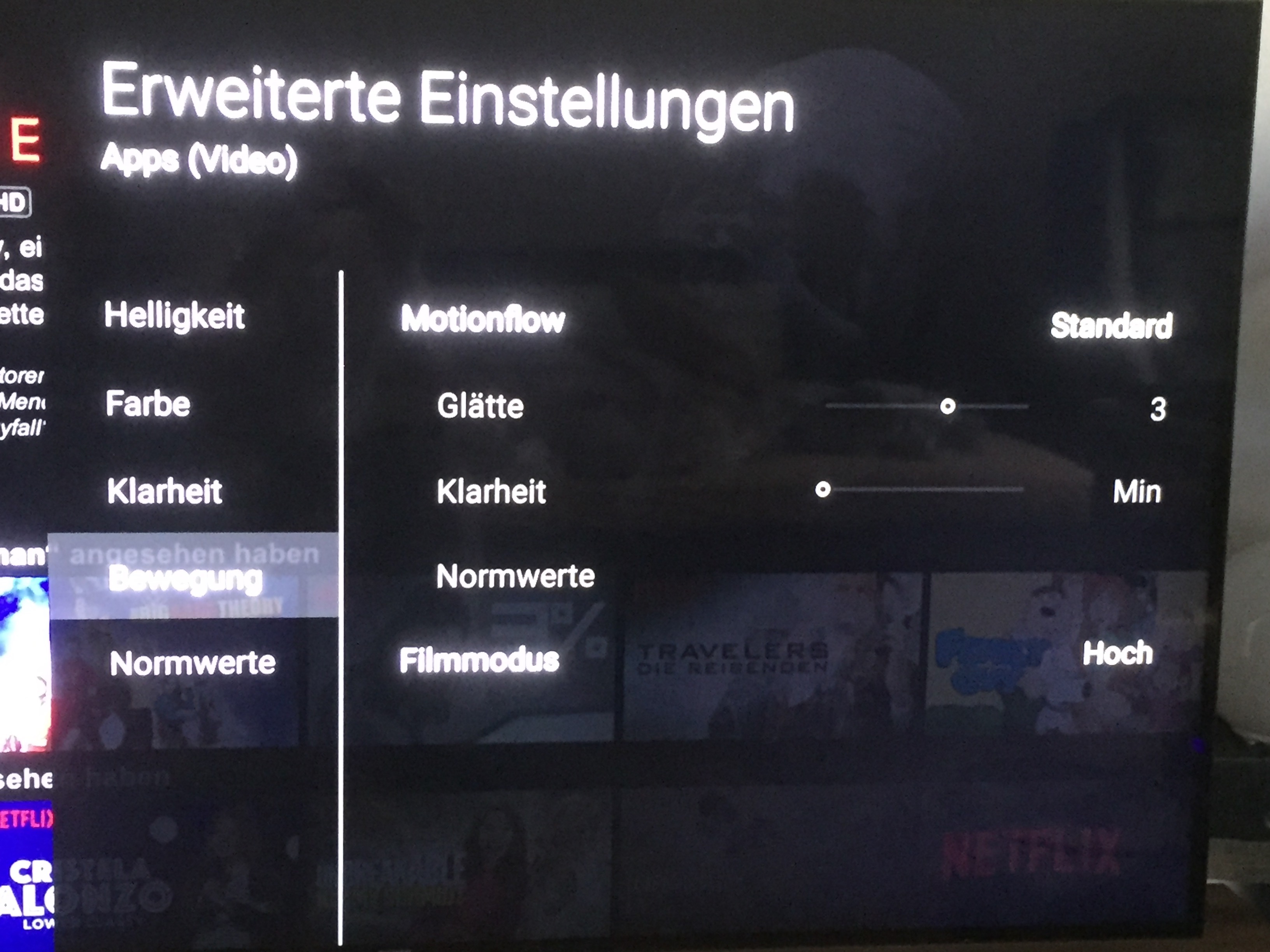

Motionflow ist auf "standard"

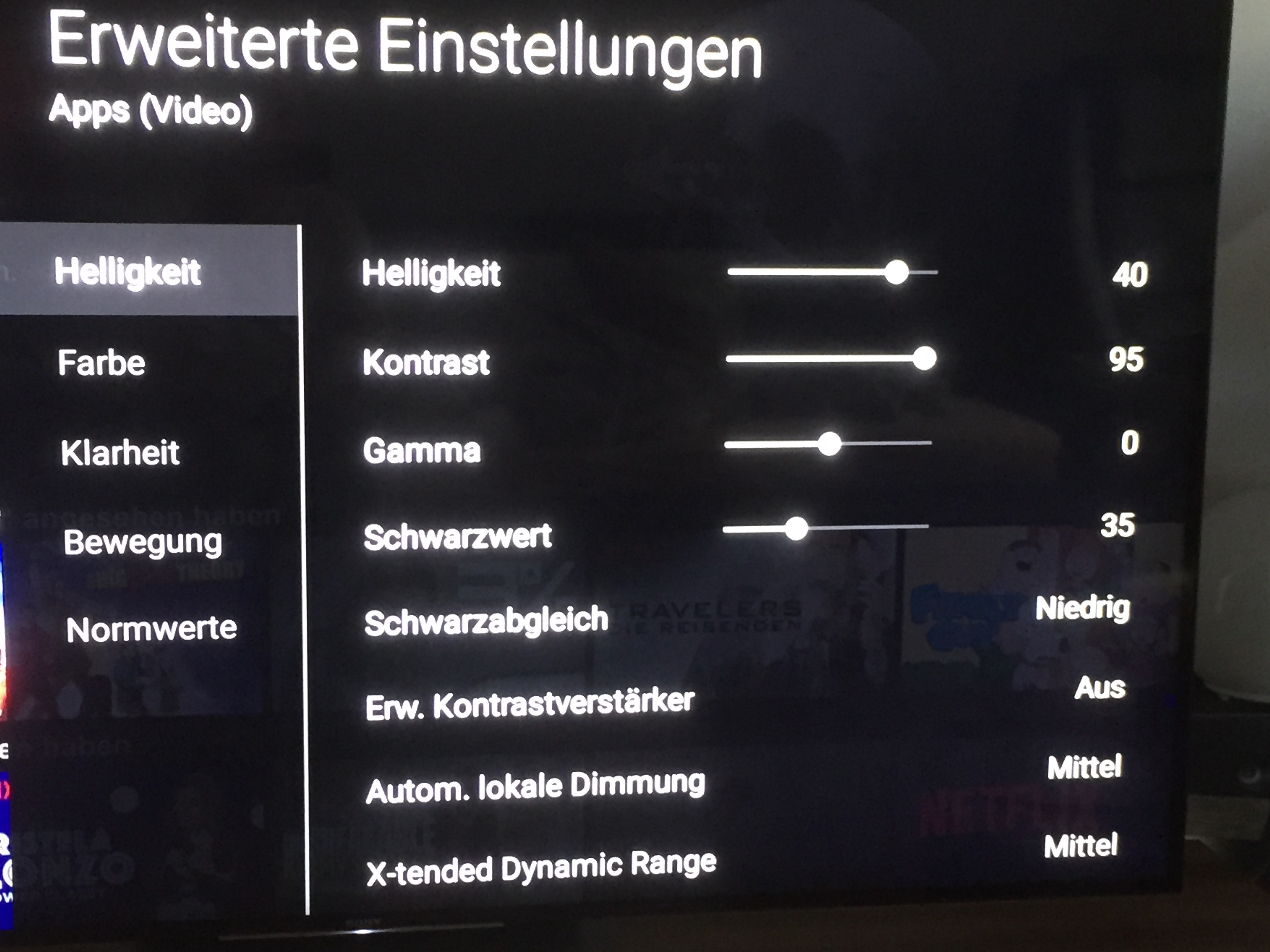

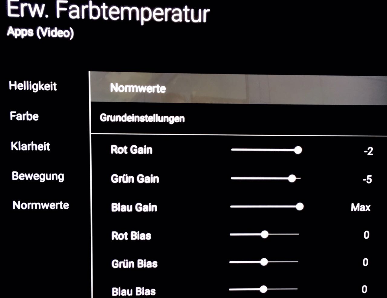

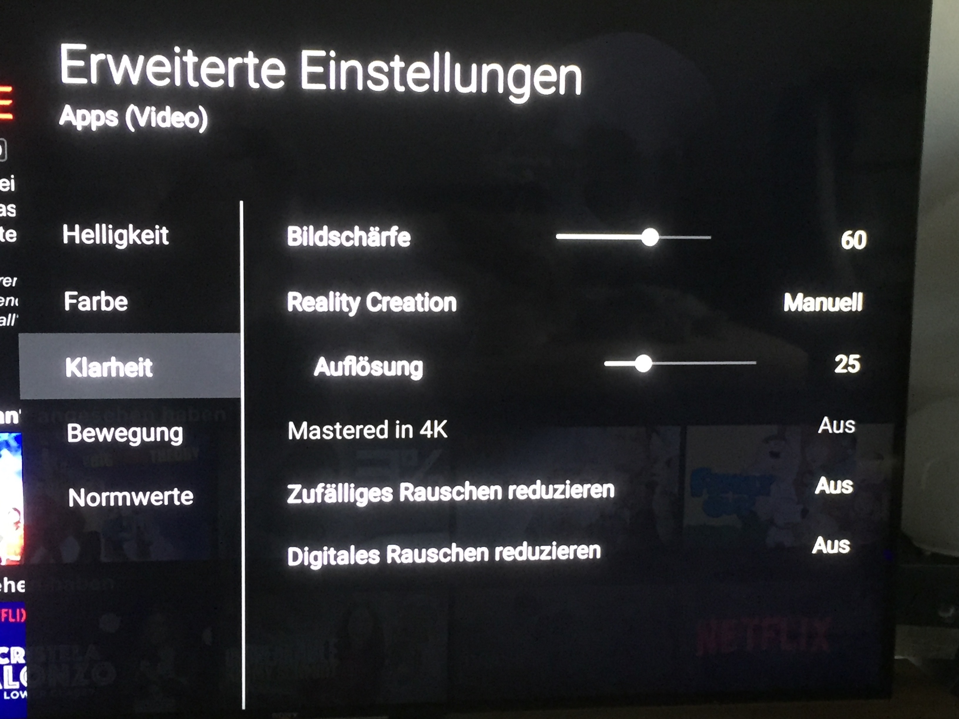

ist schwierig zu sagen... Sony sagt wie immer nichts dazu, bei 2015er waren es die Panels. Bei meinem xd93 hab ich das Problem nicht. Kann auch sein, dass man verschiedene Panels bei den Modellen verbaut hat und manche haben dieses Problem.

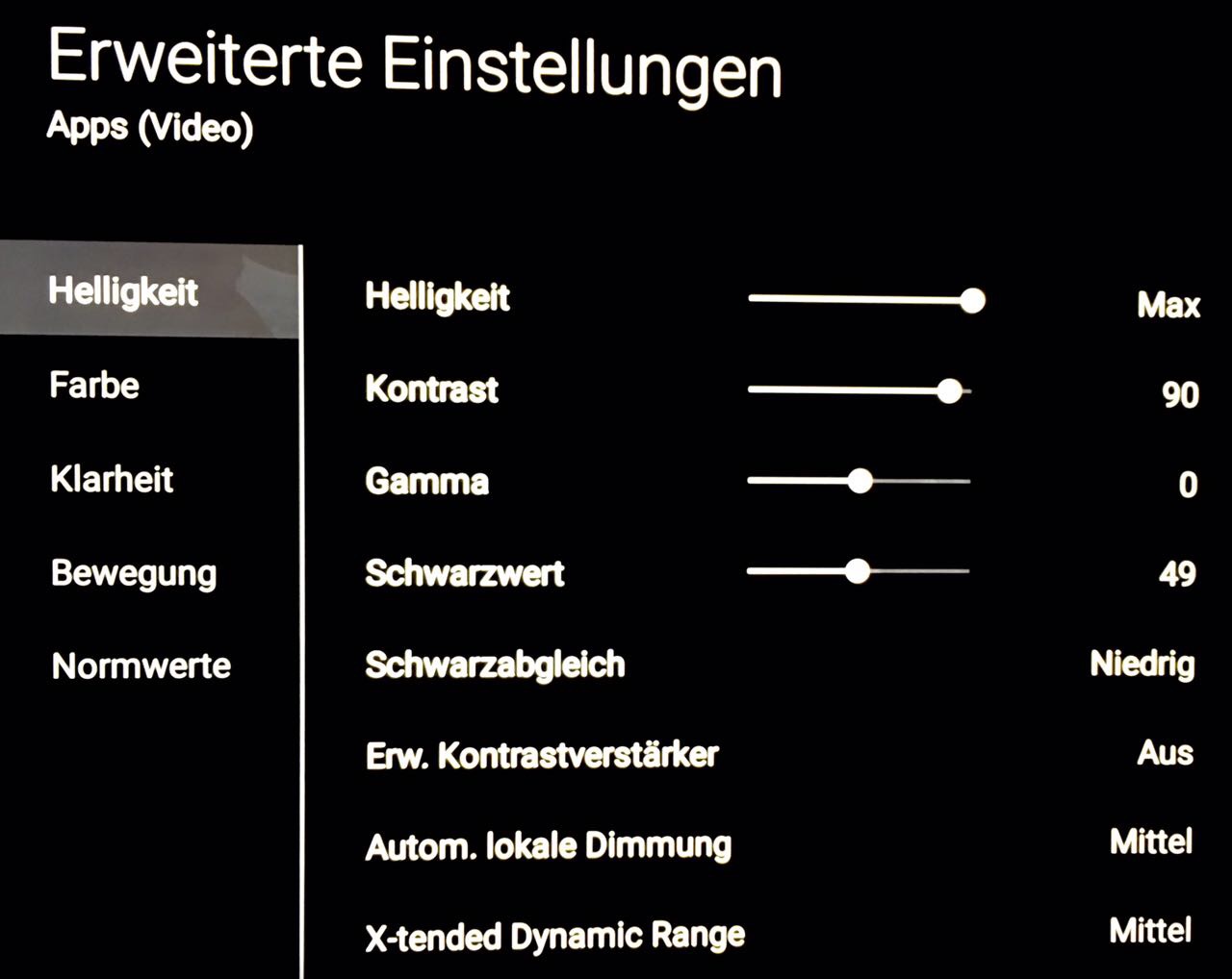

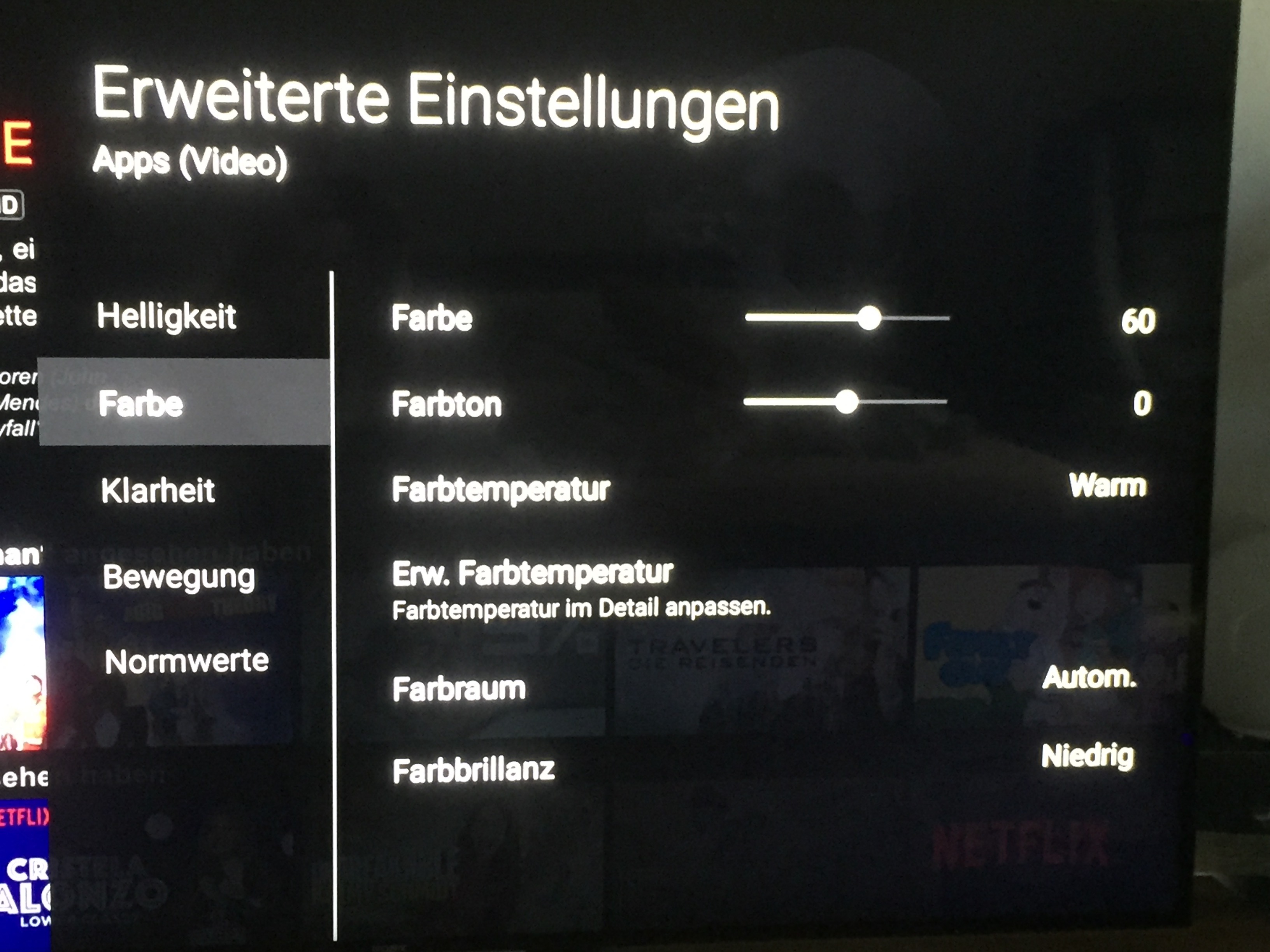

Probiere mal diese Einstellungen aus, wenn es immer noch da ist liegt es wohl am Panel.

Die Einstellungen nutzt du nur für Netflix oder ? unter Standart? hab es gerade mal beim spielen probiert ausser das es hierfür viel zu dunkel ist hat es leider auch nicht wirklich was gebracht. Das ist jetzt schon das 2. Gerät wegen dem Fehler... Es liegt nicht an einem Software Problem? Falls du oder jemand anders hier kein Ratschlag mehr hat werde ich wohl am Montag wieder den Ägyptischen Support kontaktieren müssen. Ich hoffe ich kann mich mit dennen einigen das Sie dann entweder mir ein alternatives Gerät oder mein Geld zurückgeben können.

das waren meine aktuellen Einstellugen ja, die nutze ich eigentlich überall :slight_smile: ist aber geschmackssache :wink: Sicher ist aber, dass ich lilastich nirgends habe, das betrifft eigentlich auch andere Einstellungen :thinking: hab nur gedacht, vielleicht bewirkt es bei dir irgenwas. Wie es aussieht, wird es dann die selbe Story sein wie mit den 2015er Modellen. Da hat Sony aber bis heute nicht zugegeben, dass es Probleme gibt, für sie ist es normal. Zum Glück sehen es die Anwälte anders, ich habe wg dem Fehler zwei 2015er zurückgeben lassen.

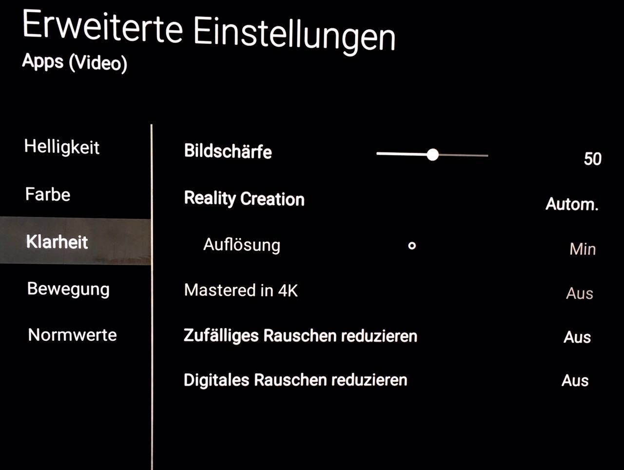

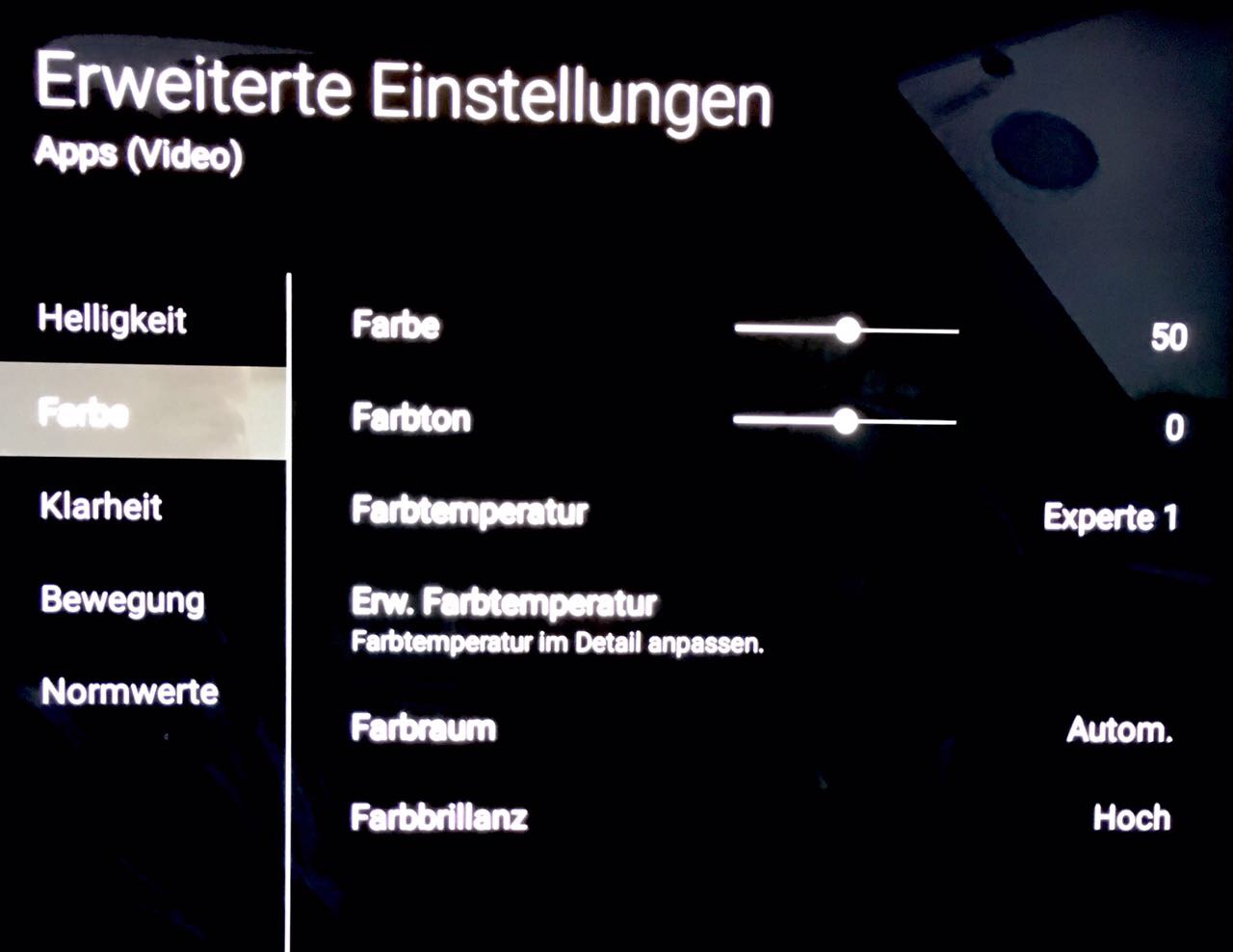

Für mich sind das die richtigen Einstellungen bei diesem TV 📺 - Farben nach Kinonorm bei allen Quellen.
Bei mir gibt es kein Clouding und auch kein Lila Ghosting!
Probiert sie doch mal bei Euch aus.

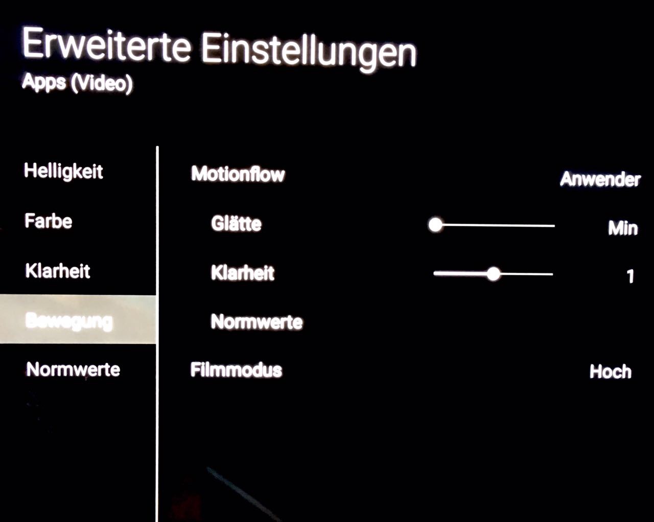

MotionFlow=Anwender legt beim XD93 das Local Dimming lahm, siehe hier.
