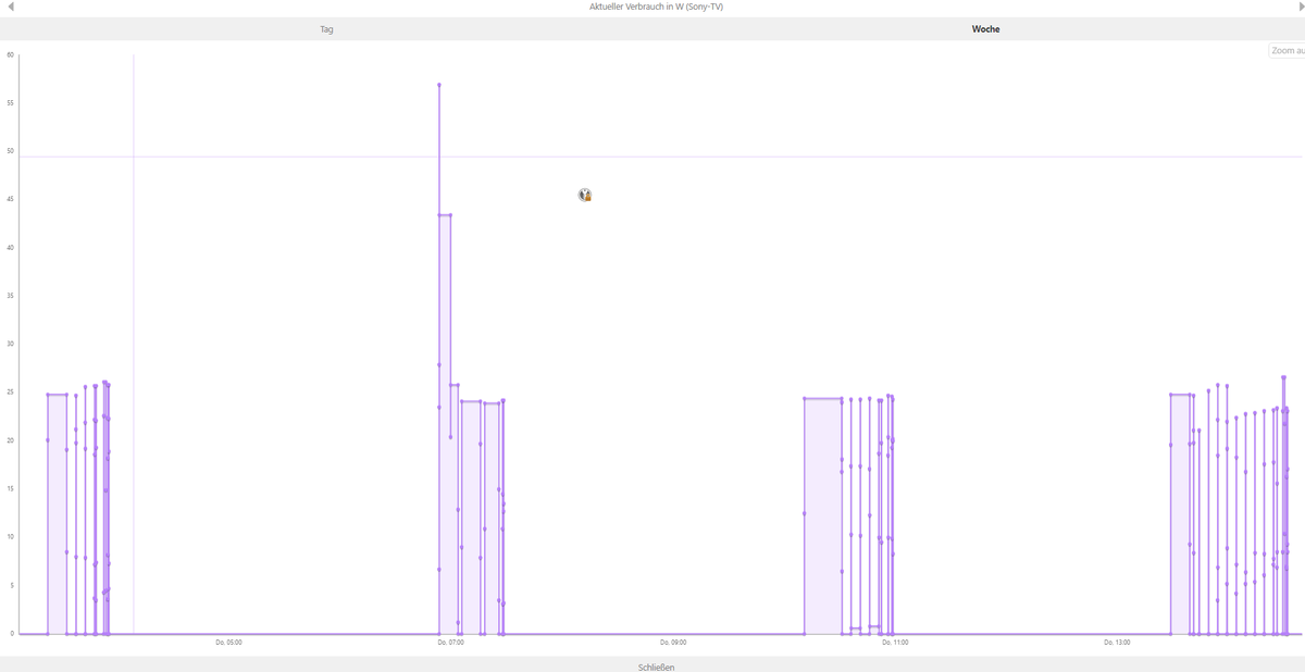

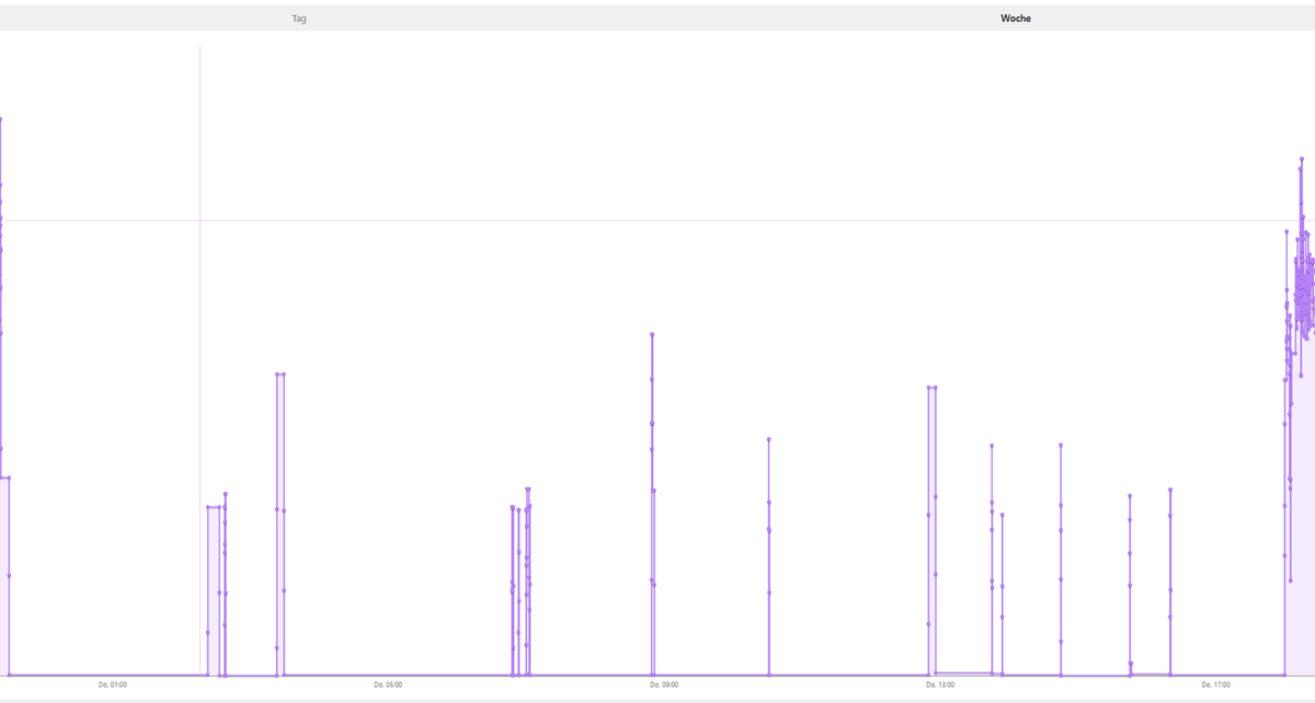

seit einer Woche habe ich einen 48OLEDA90K zu stehen.
Als begeisterter Smarthomer mal glcih meine Messteckdose dazwischen gesteckt.
Ja es war wirklich erschreckend was ich dann sehen mußte. 🙄
In der einen Woche habe ich ca. 5Kwh verheizt. Davon nur ca. 50h aktiv geschaut. (unteres Bild)
In der Regel kam der TV ca. 5-8h vor der "echten" Nutzung aus dem Standby mit ca. 24-26W.
Habe nun alle guten Hinweise beachtet und ihn einigermaßen zu Ruhe gezwungen.
In den hardcopys sieht man den Verlauf von einer Woche und dann seit Sa. die Optimierung.
Nun gibt es in der nacht nur ab/zu ein paar Weckungen die nur ein paar Sekunden laufen. (oberes Bild)
Kann es sein, daß der TV aus Energiespargründen ein USB-HUB (passiv) in den Standby schickt?
Ich hatte gestern den Fall, daß die Apps die auf dem USB-Stick verschoben wurden, nicht mehr funktionieren.
Nach Reboot war alles wieder OK.
Ich werde das heute nochmal beobachten. Wenn ich nun aber den Stick live an die Buchse (ohne) Hub stecke, funktionieren die Apps erst recht nicht mehr, weil wohl sich jetzt wohl die Hardwareadresse geändert hat. Oder der Stick geht schlafen? (Transcend JetFlash 920 /128GB)

Moin,
er hat sich beruhigt.
Im Bild unten sind die wakeups im Zeitraum von 23:30-18:00 (nächsten Tag) zu sehen.
