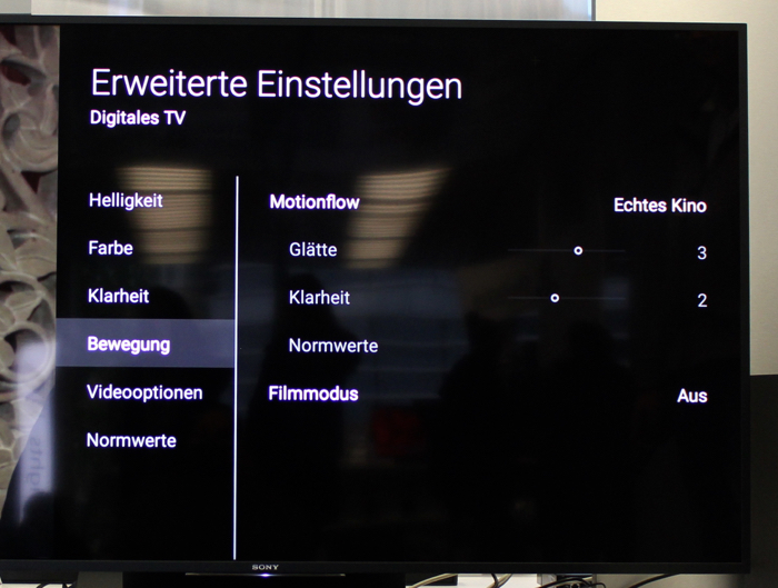

gibt noch eine weitere Option, welche die Helligkeit beeinflusst..... unter Bild/Erweiterte Einstellungen/Bewegung/ und zwar "Klarheit " check das bitte mal und gibt kurz Feedback
ansonsten noch die "Farbtemperatur" allerdings nicht so krass wie "Klarheit"

ich habe bei meinem TV die Motionflow auf Anwender stehen, als Glätte 3 und Klarheit Min....wenn ich die Klarheit erhöhe, wird das Bild dunkler....daher bereits auf Min...
Farbtemperatur steht bei mir auf niedrig....erhöhe ich diese, wird das Bild meiner Meinung nach bei HD Zuspielung über den Receiver eher zu Bunt und ist nicht mehr wirklich natürlich....heller wird da jedoch nicht viel...
