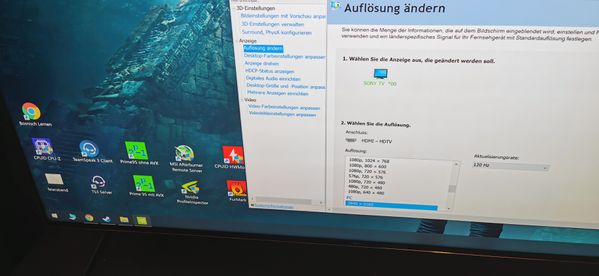

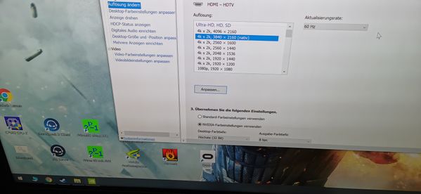

Janschoe90
Mitglied
also, ja man sieht direkt dass 4k120hz nicht scharf is, sondern iwie schwammig.
allerdings kann ich 4k120hz auch nicht über die normale ultra hd auflösungen auswählen, sondern nur über pc auflösungen, das wird mitunter das problem sein....
mal gemütlich sony und media markt anschreiben und meckern, wie immer ^^
wobei ich gelesen hab, dass das im november gepatcht werden soll.
Edit: hab jetzt noch etwas rumprobiert, das ist echt extrem krass wie unscharf das ist, im verhältnis sieht das aus wie 1080p gefühlt, auf jeden fall nicht stand der zeit :grin: ich weiß nicht, wie man damit zocken soll.
Habe jetzt Media Markt und Sony geschrieben, und werde wohl oder Übel auf nen LG 86 mit IPS wechseln, sofern das möglich ist (aktuell erst im dezember lieferbar) der hat zwar kein local dimming, aber besser dunkelgrau statt schwarz und scharf, als schwarz und verschwommen (samsung q80 etc is mir leider zu teuer)

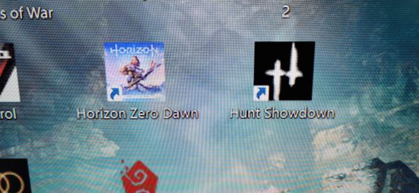

Janschoe90
Mitglied
  hier mal Vergleichsbilder, auf den Bildern sieht es garnicht mal so schlimm aus, wenn man davor sitzt ist es deutlich schlimmer, quasi augenkrebs. Mit Spielen teste ich noch, muss nur gleich auf arbeit, das wird also eher morgen was.
