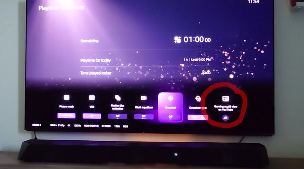

Ich habe nun extra einen Reddit Nutzer aus den USA gefragt mir ein Video oder Foto davon zu teilen.
Briz-TheKiller- war so nett und hat mir einen kurzen Clip geschickt.
Hier zwei Standbilder daraus:
Warum das Feature auf deinem TV nicht sichtbar ist, weiß ich nicht.
Es wurde aber definitiv (mit Videobeweis zumindest in den USA) veröffentlicht.
Ich werde mal noch nachfragen, ob es nur mit PS5 als HDMI Eingang geht oder auch mit jedem anderen HDMI-Gerät so lange man es im "Spiel" Bildmodus nutzt.
Sollte Ersteres der Fall sein, wäre das die Erklärung, warum du es ggf. nicht in deinem Game-Menü siehst.
 - Nic

Zwei Tage später erhalte ich von Sony eine weitere allerdings völlig gegenteilige Aussage.
Die Multi-View-Funktion ist seit dem letzten Firmware-Update auf Version 112.606.020.1 verfügbar.
Diese Funktion funktioniert nur mit HDMI und Youtube als zweiten Bildschirm.
Dies kann über das Game Menü im Game-Bildmodus aufgerufen werden.
Wählen Sie ein HDMI-Eingang aus, ändern Sie den Bildmodus auf Game und die Option Multi-View wird aufgelistet.
Für Rückfragen stehen wir Ihnen selbstverständlich gern zur Verfügung.
