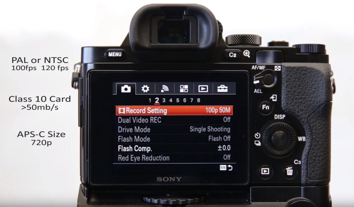

J'ai un Sony A7SII que je ne connais pas à fond tellement il y a de choses à assimiler, aussi je vous contacte déja pour un point important concernant le ralenti :

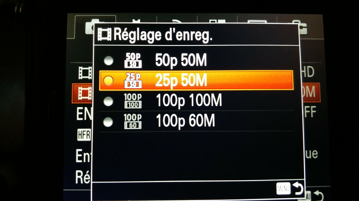

1- Quand je règle l’appareil en PAL, je ne peux pas me mettre en 100p 100M et 100p 60M, ces deux réglages sont grisés et cela m'indique "Opération ou réglage non disponible" avec le choix "Mode Pr. Vue" (grisé) et "Auto Intelligent" ? Au final, pas de choix.
2 - Toujours pour le ralenti, y-a-t-il un possiblilité de contourner l'effe de crop qui gonfle le cadre quand on règle l'appareil en NTSC ?

ces modes ne sont pas dispo avec la molette en tout automatique , il faut etre en mode P A S M ou Video
Ca fonctionne, merci beaucoup.
