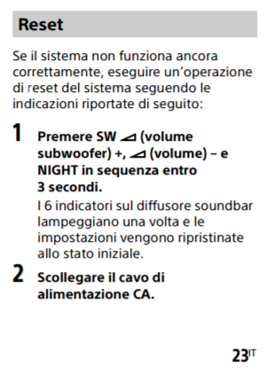

buongiorno, ho collegato un dispositivo usb alla soundbar in oggetto ,ma il sistema non mi riconosce la periferica; perciò ho scollegato il dispositivo. Ma il sensore luminoso indicante la porta usb continua a lampeggiare e non riesco a disattivarlo. Ho provato a resettare la soundbar come da manuale ma senza nulla di fatto; ho scollegato l'alimentazione ma alla riaccensione il led continua a lampeggiare. Prima di portarla in assistenza c'è un metodo più semplice per risolvere il problema??

Ciao @Lindabekikevin e benvenuta in Sony Community,
provato anche tu con il Reset?:

Lindabekikevin
Buon giorno. Si ho provato ma nn funziona il led della usb continua a lampeggia. Grazie

Ciao, se non hai giàportato in assistenza il dispositivo, dal Customer Care mi hanno domandato di girarti il suggerimento per questa prova:
"scollegare tutti i cavi e ricollegarli dopo qualche minuto poi riprovare."
