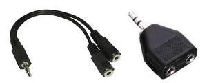

Scusami “Axayacatl” forse ho esagerato. Sono certo che tu abbia ben capito cosa ti serve e dove trovarlo.
Il post che segue è per chi eventualmente vuole provare e ancora non riesce a capire come deve fare, perciò, puoi anche non leggerlo.
Su un ricevitore che usa le cuffie come antenna e che è sprovvisto di un attacco per una antenna esterna, le soluzioni (da provare) trovate in giro per il web sono almeno due.
 - Una antenna con spinotto uguale a quello sulle cuffie
 - Uno spinotto uguale a quello sulle cuffie con un cavo annesso come antenna
Su ambedue gli esperimenti, purtroppo, serve uno sdoppiatore audio. Il motivo è che se si occupa la presa dell’audio con “l’antenna” non si sente più nulla!
Per trovare uno sdoppiatore audio,
basta una passeggiata negli ipermercati (Carrefour, Media World, SME, Euronics etc..) reparto audio o rivenditori TV etc. con le cuffie in tasca. Agli addetti del reparto li si chiede se hanno uno spinotto per poter attaccare due cuffiette insieme su un apparecchio dotato di un unica uscita. Questo spinotto è la soluzione più economica per sentire musica in coppia. Ora per vedere se la misura è giusta lo si prova con le cuffie. Se le abbiamo dimenticate si chiede per spinotto “piccolo” o meglio “normale”.
Con le cuffiette sempre in tasca e negli stessi ipermercati, rivenditori TV, materiale elettronico o dai riparatori dispositivi audio-video, si chiede agli addetti se hanno uno spinotto stereo uguale a quello delle cuffie, ma, senza il cavo interno collegato e qualche metro di cavo singolo. Lo si prova anche questo con lo sdoppiatore di sopra e se loro non ci fanno la cortesia di saldare il cavo si torna a casa.
Qui il punto difficile. Si svita la parte in plastica dello spinotto appena acquistato. Si spella un po’ il cavo e lo si infila nel buco del piedino più lungo e lo si attorciglia per far si che non si sfila. Si mette un giro di nastro isolante o di nastro adesivo per far si che non tocca gli altri piedini e si avita sullo spinotto la parte in plastica tolta prima.
Si attaccano le cuffie e lo spinotto (o l’antenna se nel caso l’abbiamo trovata) allo sdoppiatore e lo sdoppiatore alla presa delle cuffie della radio e si fa qualche esperimento modificando posizione e forma del cavo libero.
Qui una foto dal mio reparto “museo archeologico” del come dovrebbe essere la soluzione finale.
Ciao!!!
