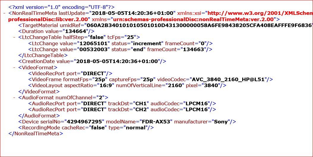

Ich habe die XML mal mitgeschickt.
Das ist von der AX53

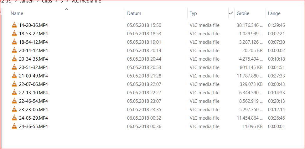

Ich habe gerade entdeckt, dass die Uhrzeit auch im Windows Explorer falsch angezeigt wird.
Dann kann es eigentlich nur noch an den Kameraeinstellunge liegen. Oder irre ich mich da?
Den Dateinamen habe ich passend zur tatsächlichen Aufnahmezeit umbenannt.

kannst du bitte den Screenshot noch einmal mit der dazugehörigen Spaltenbeschriftung posten?
Ich weiß anhand des aktuellen Bildausschnittes nicht, welches das letzte Änderungsdatum ist und welche Spalte das Erstelldatum zeigt.

Die Aufnahmezeiten habe ich aus den XML Dateien entnommen und alle Clips entsprechend umbenannt. Die Dateinamen zeigen die tatsächliche Erstellungszeit. Das kuriose ist, dass die von den Programmen (Windows Explorer, AntRenamer und Adobe Bridge) erkannten Zeiten bei jedem Clip unterschiedlich abweichen.

danke für den Screenshot - wenn ich mir die Uhrzeiten so ansehe scheint es sich bei der Zeit, welche Ant-Renamer und der Win-Explorer erkennen um die "End-Zeit" der Clips zu handeln, also um den Zeitpunkt, bei welchem du die Aufnahme beendet hast.
Liege ich damit richtig?
- Nic
Stimmt. Das scheint es zu sein. Ist aber eigentlich unlogisch. Weisst Du eine Lösung?
