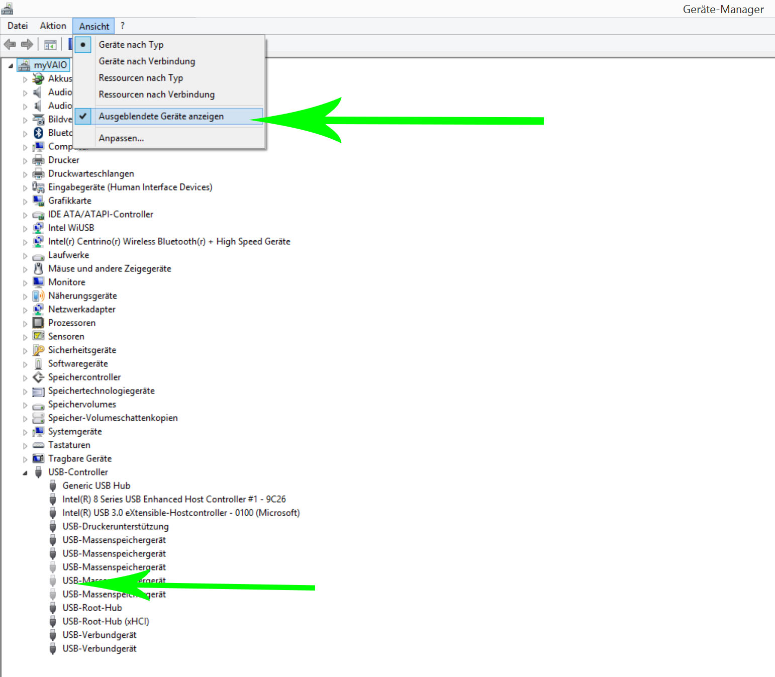

Hast du schon mal probiert, die Treiber für die inaktiven USB-Geräte zu deinstallieren??
Das kannst du über Gerätemanager- Ansicht- ausgeblendete Geräte anzeigen. Die hellgrau hinterlegten Geräte unter USB Controler sind die die nicht angeschlossen sind.
Deinstalliere die mal mit "Rechtsklick" -Deinstallieren
und schließe dann die Kamera nochmal an- normal wird kein extra Treiber benötigt.

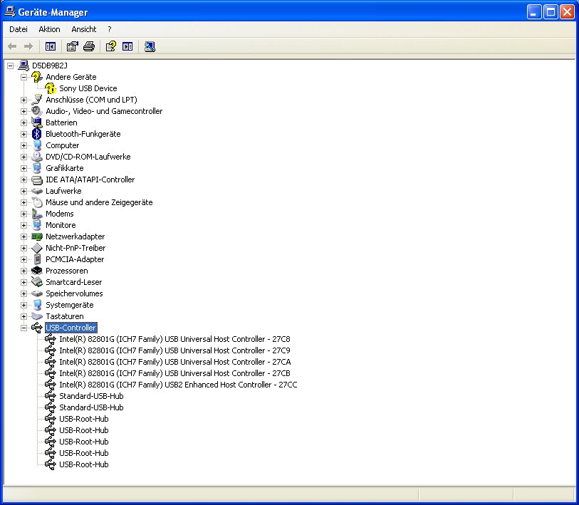

Unter USB habe ich keine Einträge, die von USB-Massenspeichern stammen. Bei mir sieht es im Geräte-Manager so aus:
Bei USB-Sticks oder externen Festplatten habe ich nie Probleme und bisher konnte ich auch die Kameras problemlos anschließen (zwischenzeitlich war eine Nikon S9300 in Benutzung).
