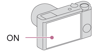

Bei geschlossenem Sucher
Das Bild wird nur auf dem Monitor angezeigt, ohne Rücksicht auf die Einstellung von [FINDER/MONITOR].

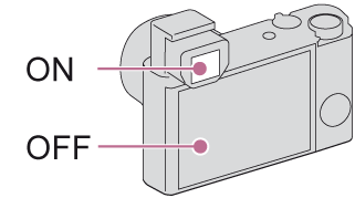

Wenn Sie in den Sucher blicken
Das Bild wird nur im Sucher angezeigt, ohne Rücksicht auf die Einstellung von [FINDER/MONITOR].

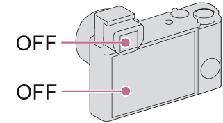

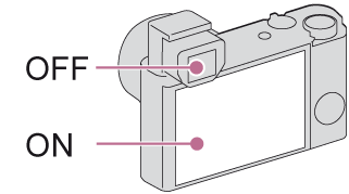

Wenn Sie nicht in den Sucher blicken
Wenn [FINDER/MONITOR] auf [Auto] eingestellt wird, wird das Bild nur auf dem Monitor angezeigt.
Wenn [FINDER/MONITOR] auf [Sucher] eingestellt wird, wird das Bild weder auf dem Monitor noch im Sucher angezeigt.
