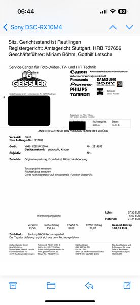

Hallo Bettina,
ich musste meine SONY damals zur Reparatur einschicken und bin der Empfehlung hier aus dem Forum gefolgt. Die Firma Geißler kann ich nur empfehlen.
Bei mir war die Tastenplatine defekt. Die musste allerdings erst bestellt werden. Ich hab mal die Rechnung von damals beigefügt.
Viele Grüße, Simone
