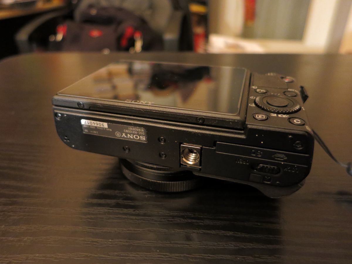

du kannst auch gerne einmal ein Bild der Unterseite anfügen (einmal mit geschlossener, einmal mit geöffneter Klappe), sodass Leute wie ich - welche die Kamera nicht selbst zur Hand haben - Vorschläge da lassen können.
- Nic
LenaMarie_HH
Mitglied
IamNic
Hallo @LenaMarie_HH,
hm - ist ja echt ein "interessantes" Design :thinking:
Mal sehen, ob mir was einfällt.
EDIT: Da beim Dummy-Akku das Kabel ja zur Seite verlegt werden kann und somit der Deckel nicht ganz geöffnet werden muss, sollte so ein "Zwischenstück" reichen: https://www.amazon.de/dp/B071G7P2VM/

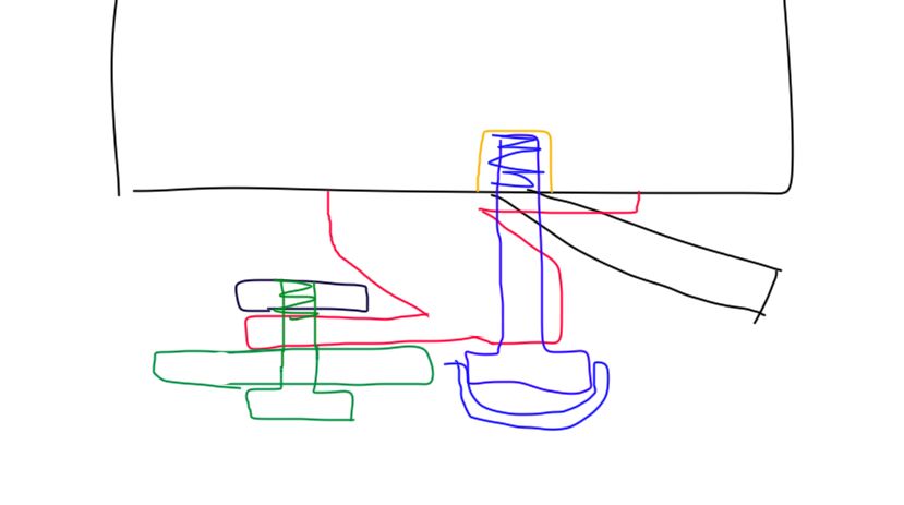

Wegen der offen stehenden Klappe keine Möglichkeit zu kontern, sondern einfach nur bis zum Anschlag eindrehen und dann wirken Kräfte aus allen möglichen und unmöglichen Richtungen auf die Buchse, die vermutlich vorzugsweise auf Zugbelastung ausgelegt ist.
Bei einem Y-Kabel hätte ich da ein deutlich besseres Gefühl - muß ich wohl mal den Multistecker an der Fernbedienung durchklingeln.
LG Lena
IamNic
kein Problem, war auch nur eine Idee.
Ich verstehe deine Einwände - riskant wäre es in der Tat die Kamera so zu befestigen.
Eine 3D-gedruckte Lösung würde mir jedoch einfallen, welche sich links und rechts vom Gewinde außerhalb der Klappe abstützt und durch welche man eine lange Viertelzoll-Schraube von unten andreht und dann wiederum die Schraube der Schnellwechselplatte durchführt und etwas weiter links mit einer 1/4 Zoll Daumenschraube kontert.
Hier mal eine ultra-professionelle Illustration:
Rot ist das 3D-gedruckte TeilRot ist das 3D-gedruckte Teil
