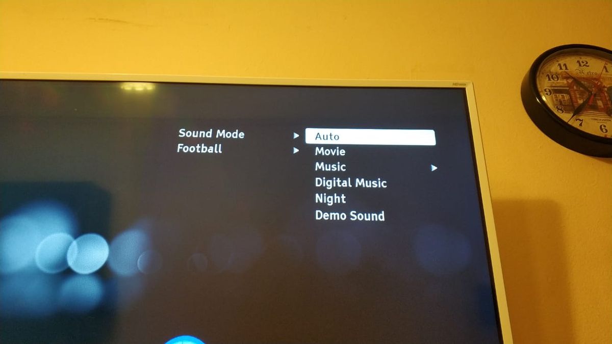

При подключении телефона через bluetooth или при включении радио звук идет только из 2 передних колонок, (задние и центральная не раюотают). Пробовал менять режимы фильмы, музыка, дижитал музыка - не помогает. Читал, что нужно использовать в ресивере предустановленные режимы DSP для преобразования стерео звука в многокальный звук, но так и не нашел, как это сделать.

@kostan08 написал (-а):
Поставил сейчас режим авто. Действительно помогло, спасибо. Единственное, что то для 2-канального источника будет доступен выбор звуковых эффектов [Dolby Pro Logic], [DTS Neo:6 Cinema] или [DTS Neo:6 Music] для симуляции объемного звука
у меня нет выбора, просто авто и все.
... а не пробовали далее выбрать в меню ? (как сообщалось выше, посмотрев на с.54 pdf-инструкции со страницы поддержки):
кн.HOME > Настройка > Настройки звука > Звуковой эффект > Звуковой режим включен/Dolby Pro Logic/DTS Neo:6 Cinema/DTS Neo:6 Music/2-канальное стерео/Выкл. > (для симуляции эффекта объемного звука для 2-канальных источников необходимо выбрать Звуковой режим включен/Dolby Pro Logic/DTS Neo:6 Cinema/DTS Neo:6 Music )

Добро пожаловать на форум,
... ... если во время воспроизведения включены звуковые эффекты ДК путем нажатия кн. SOUND MODE > Автоматически (с.26), то для 2-канального источника будет доступен выбор звуковых эффектов [Dolby Pro Logic], [DTS Neo:6 Cinema] или [DTS Neo:6 Music] для симуляции объемного звука, за деталями их выбора см. с.54 pdf-инструкции со страницы поддержки, тут:
Спасибо за помощь.
