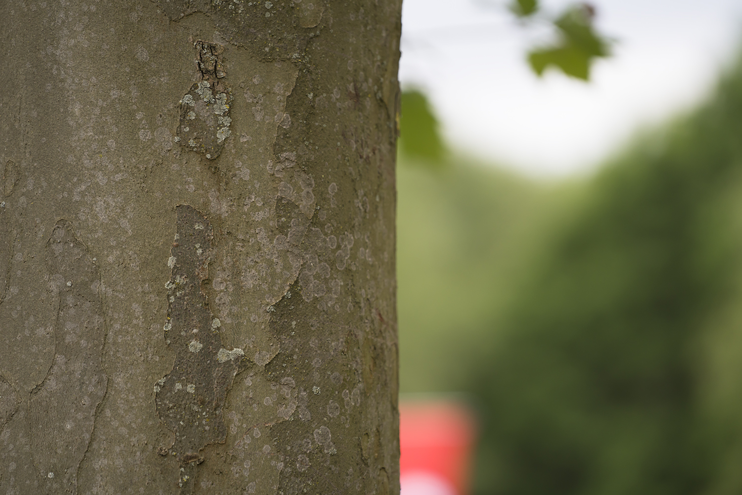

Hieronder heb ik een testje met verschillende diafragmawaarden gedaan: Grooste diafragma, F8 en kleinste diafragma.
SEL70200GM op F2.8

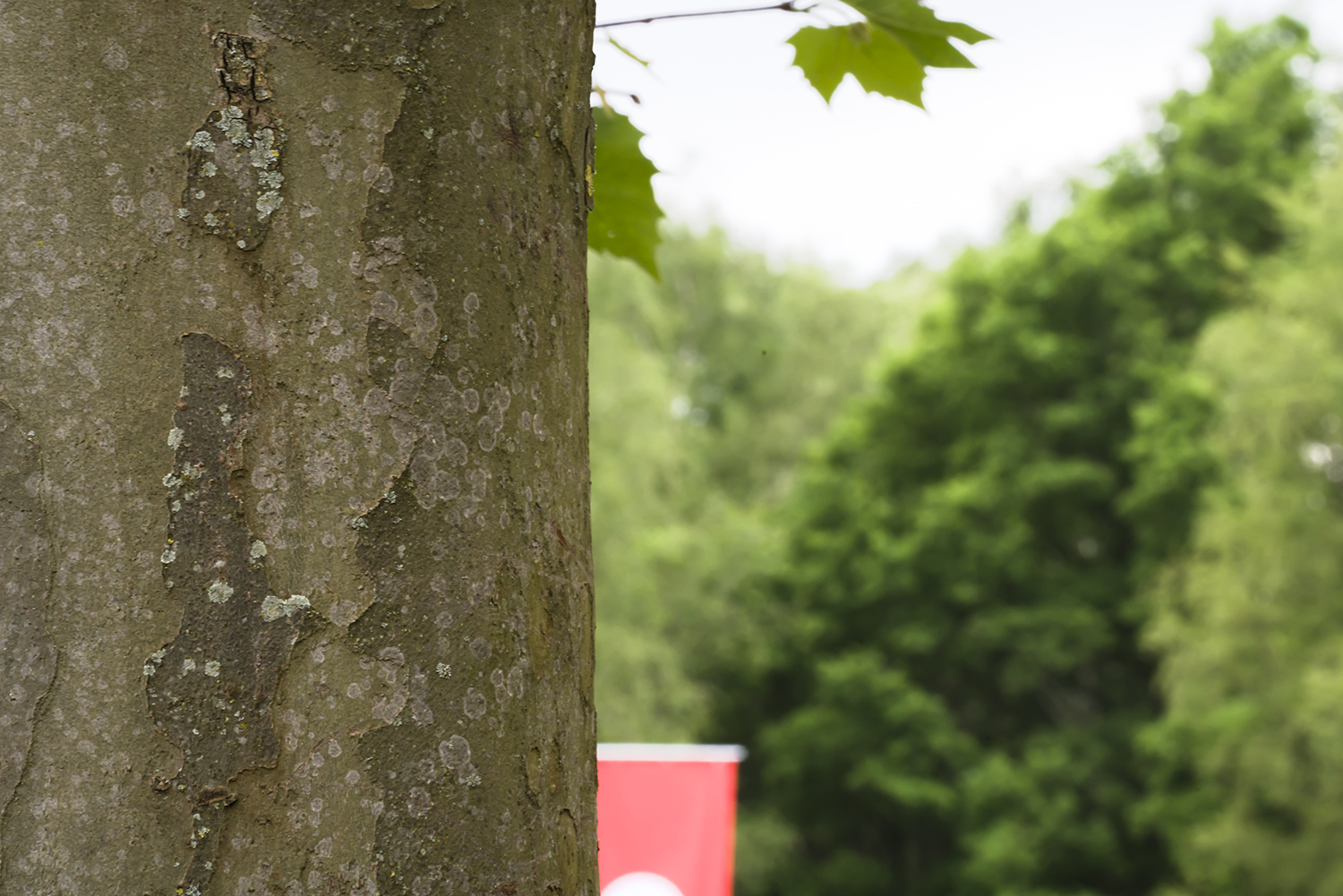

SEL70200GM op F8

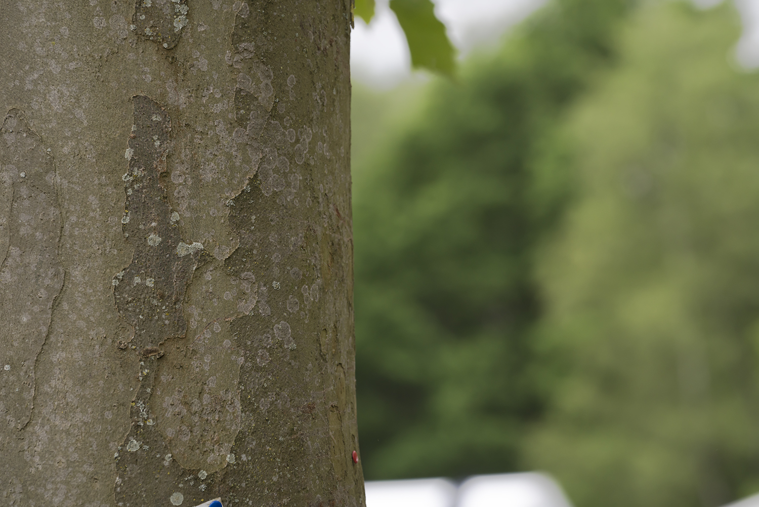

Dan de G. Een heel stuk lichter, namelijk 840 gram, dat merk je wel. Verder is de diameter van deze lens 72mm, wat dus nog een halve centimeter kleiner is dan de GM. De prijs van de lens is een stuk schappelijker, namelijk de helft minder dan de Gm. Wat ik bij deze lens meteen merkte was dat ik, toen ik dezelfde boom weer ging fotograferen voor de diafragma-test, ik deze keer niet kon scherpstellen. Ik moest serieus een stap naar achter doen. De lens had ik (ook bij de GM) op de max van 200mm staan. Achteraf de specs opgezocht en daarbij bleek inderdaad dat waar de minimale scherpstelafstand bij de GM over het hele bereik 96cm is, loopt dat bij de G uiteen van 100cm bij 70mm tot 150cm bij 200mm. Daar liep ik dus, zonder dit vooraf te weten, meteen tegenaan. Dikke min wat mij betreft, aangezien ik vaak bewegende dieren op de foto zet, dus ik wil graag een zo groot mogelijk bereik met scherpstellen. Een ander minpunt is dat bij een diafragma van 22, de scherpte toch wil duidelijk zichtbaar vermindert. Verder haalt dit objectief natuurlijk niet de F2.8, maar is bij F4 de max.
SEL70200G op F4

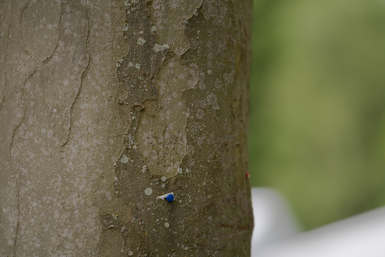

SEL70200G op F8
SEL70200G op F22
Op de F22 na, zie ik niet bijster veel verschil in de foto's, bij beiden zijn de scherpte en bokeh prima (hoewel ik de bokeh niet heel uitgebreid heb kunnen testen natuurlijk). En de vraag is natuurlijk, hoe vaak ga je F22 instellen? Persoonlijk doe ik dat eigenlijk nooit. Is er teveel licht voor een groter diafragma, dan zet ik er liever een filter op, omdat een kleinere scherptediepte nou eenmaal veel mooier is. Wat verder opvalt aan beide lenzen is dat de zoom inwendig zit. De SEL2470GM schuift echt uit, bij de 70200G en GM is de behuizing vast en beweegt het glas daar binnen in. Handig tegen vuil en vocht.
