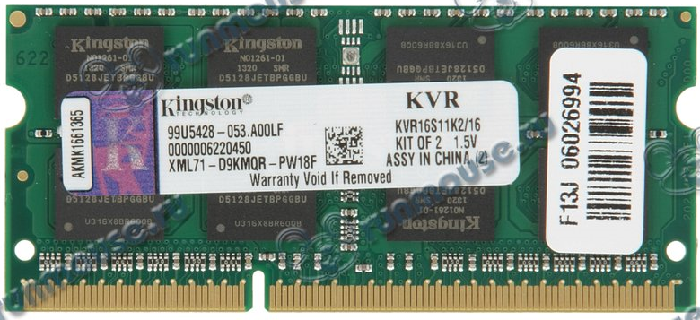

Пробовал поставить 8Гб (2х4Гб) - отказывается стартовать.
Память рабочая.
Пробовал и другую 2х4Гб (от Kingston) - та же беда.

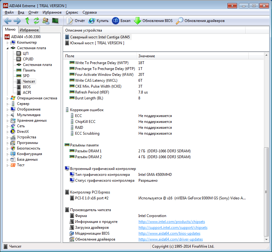

Если в нижний слот поставить старый 2Гб модуль, то в верхнем новый 4Гб работает, ноут стартует, в системе получается 6Гб.
Если их поменять местами (4Гб в нижнем, 2 Гб в верхнем) - не стартует.
Один 2Гб модуль работает в обоих слотах.
Один 4Гб модуль не работает ни в одном из слотов.

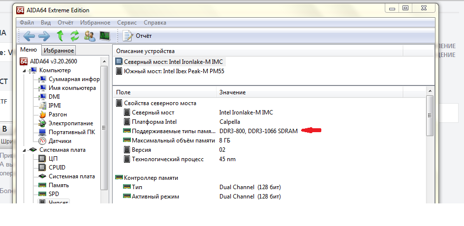

А вы читали это , *Часть системной памяти, превышающей 3 ГБ, может быть недоступна для 32-битной операционной системы* , к тому же , что ж вы ставите карты для макбуков .
Более точно какие подходят к вашему ноуту вы сможете найти в Aida64 .

Новая память не только для маков, это самый обычный DDR3 1066 CL7, просто протестированный на совместимость с яблоками.
Во втором слоте 4Гб работает только если в первом стоит 2Гб.

Вот такая
