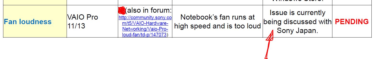

Владельцы сабжевых девайсов отпишитесь по поводу шума вентилятора. Я в шоке. Со скрипом меня устраивает всё кроме этого. В данный момент проблему решаю софтово (Notebook Fan Control), но меня не устраивают колхозные костыли в утройстве за 30 тысяч рублей.
Для тех кто в каске, проблема в том что вентилятор системы охлаждения не останавливается вообще никогда и работает практически всегда на максимальных оборотах, перегревом и не пахнет, температура около 40 градусов. При софтовой регулировке я добился такого состояния что 80% времени вентилятор вообще не включается, и лишь после 60 градусов включается на 25% оборотов (еле слышно в полной тишине). Я не могу понять в чем проблема у Сони, и почему нельзя сделать нормальный биос.
На зарубежных сайтах куча петиций, но обновление биосов так и не выходит уже как второй год.
Если в течении месяца-двух так и не примут мер - придется расстаться с девайсом и забыть про сони как про страшный сон.

Приветствую вас, коллеги
Автор темы прав - проблема на ряде экземпляров этого семейства, к сожалению, существует.
Уж и не знаю смогу ли порадовать уважаемого diksrv, если сообщу ему и всем участникам обсуждения - проблема эскалирована и изучается Разработчиком
