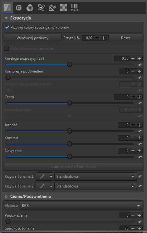

Aktywna zakładka jest podświetlona niebieską kreską. W tym widoku mamy aktywną akurat zakładkę grupującą narzędzia do korekt ekspozycji. Widać ich tylko małą część.
Z często używanych przez mnie narzędzi jest „Wyrównanie poziomów”. Jest to narzędzie niezwykle użyteczne, wręcz ważne, gdy obrabiamy pliki RAW. Gdy obrabiam RAW-y, zaczynam właśnie od niego. Gdy obrabia się jpg-i, nie jest to już tak niezbędne, ale bywa użyteczne, gdy chcę jednym ruchem poprawić tonalność. Z tym, że automatyka programu czasem, czyli nie zawsze, może lekko przejaskrawić obraz. Niezależnie od tej automatyki, efekty korekty tonalności można osiągnąć także kilkoma suwakami znajdującymi się poniżej. Wszystko zależy od jakości zdjęcia i tego, co w nim trzeba poprawić. W panelu ekspozycji mamy możliwość włączenie odzyskiwania prześwietleń, a dalej suwaki, które używam ze zmiennym natężeniem, a są to: kompresja prześwietleń (podświetleń), następnie czerń, jasność, kontrast, nasycenie. Warto je dla samego ćwiczenia wypróbować, aby poznać algorytmy ich działania. W innych programach analogiczne narzędzia mogą jednak działać nieco odmiennie w obszarze różnych poziomów tonalności.
Dalej są dwa bloki narzędzi do korekt tonalności. Są zbudowane identycznie. Jeśli wybierze się opcję z suwakami, korekty odbywają się na czterech poziomach (bardzo jasne, jasne, ciemne, bardzo ciemne). Są też opcje z krzywymi i to w kilku standardach. Kopalnia możliwości i powiedziałbym, że to jest poziom profesjonalny. To bardzo wygodne, że są dwa, bo bywa, że w trakcie obróbek potrzeba czasem sięgnąć do doraźnie ustawionej wartości korekty, albo na jednym profilu, np. dla tonacji jasnych, albo na drugim dla tonacji ciemnych. Mamy tu więc do czynienia z podwójną preselekcją profilu tonalnego, która zachowuje swoją wartość na czas pracy z aplikacją w danej sesji. Inne regulacje ekspozycji, przy każdym kolejnym zdjęciu są ustawione domyślnie, czyli na poziomie zerowym.
Generalnie regulacja poziomów świetnie się sprawdza we wszystkich przypadkach, gdy na zdjęciu jakiś poziom wyszedł zbyt mocno, lub zbyt słabo w stosunku do pozostałych, lub w stosunku do naszego indywidualnego wyobrażenia, jak obraz powinien wyglądać. Może się bowiem zdarzyć, że zbyt mocne są cienie, lub zbyt jaskrawe są światła. Można też podciągnąć same tony średnie. I reguluje się to z dużą precyzją na krzywych, albo suwakami. Doskonale niuanse korekt tonalnych pokazuje tutorial.
Dalej mamy sekcję korekty tonalnej dla grupy punktów jasnych (podświetlenia) i dla cieni. Mają podobną rolę, jak te dwa zestawy opisane wyżej, ale skupiają się odpowiednio na obniżeniu poziomu przejaskrawień i wydobycie części kadru z głębokiego cienia. Wygodne, bo proste i jest na wierzchu.
Uwaga generalna. Różne narzędzia mają w panelu, we wszystkich zakładkach, swój indywidualny włącznik. To małe biało-szare kółeczko z lewej strony nazwy. Ważne jest, aby to wiedzieć, bo jeśli ktoś tego nie wie i nie kliknie wcześniej w to kółeczko, to może próbować coś robić z suwakami, a efektów nie będzie widać. W konsekwencji może to wywołać efekt zniechęcenia programem, a to byłaby katastrofa. Włączenie/wyłączenie objawia się tym, że kółeczko jest albo jasno białe, albo ciemnieje. Podobnie dobrze wiedzieć, że kliknięcie w belkę nazwy narzędzia rozwija je, albo zwija. To przydatna właściwość programu, bo pozwala modyfikować interfejs panelu pod swoje upodobania, aby mieć pod ręką tylko to, co się lubi używać. I jest mniej przewijania, co poprawia wydajność pracy. W razie potrzeby odpowiednie kliknięcie rozwija nam jakieś bardzo rzadko używane narzędzie, a potem możemy je zwinąć.

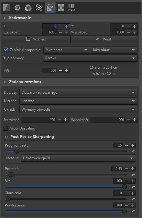

Zakładka ta skupia kolejną grupę bardzo ważnych narzędzi. Pozwala kadrować i zmieniać rozmiary kadru. Pozwala bardzo precyzyjnie obrócić obraz o dowolny kąt. Ale obroty o pełne 90 st., w prawo, czy w lewo, a także odbicie horyzontalne oraz wertykalne, mają osobne narzędzia w ramce nad oknem głównym obszaru roboczego.
Narzędzia korekt geometrii pozwalają zmienić zbieżność (perspektywę) pionową i poziomą. Dzięki temu możemy np. skorygować brzydko czasem wyglądające na zdjęciu budynki, które jakby „przewracały się”, co się zdarza skutkiem zbytniego podniesienia obiektywu (choć w wielu przypadkach fotografowania w terenie, efektu tego nie da się uniknąć).  Można też poprawić widok niskich osób, gdy fotografowała osoba wysoka. Efektem zbyt wysokiego trzymania aparatu bywa zazwyczaj zbyt wielka głowa i małe stopy. Tu można to poprawić, ale nie należy przesadzić. Jak i ze wszystkim.
Niezmiernie cennym narzędziem w RT są profile aparatów fotograficznych i obiektywów różnych producentów, które wykorzystuje się do korekt niedoskonałości obiektywów (np. dystorsji). Można, albo użyć opcji automatycznej, albo ręcznej. RT zawiera, stale uaktualnianie w kolejnych wersjach, profile korekcyjne, które w opcji ręcznej wywołuje się z bardzo bogatej listy marek i typów aparatów oraz obiektywów. Można też wskazać osobny plik LCP.
Zakładka geometrii pozwala także i ręcznie korygować błędy dystorsji oraz aberracji chromatycznych. Dystorsje ujawniają się szczególnie dokuczliwie podczas fotografowania architektury, gdy linie proste zamieniają się w szpecące nienaturalnością łuki. Dystorsje bywają beczkowe i poduszkowe. Beczkowa objawia się tym, że obiekt idealnie prostokątny (futryna drzwi, bryła budynku, rama obrazu) staje się w kadrze jakby rozdęty na boki. Poduszkowa objawia się efektem przeciwnym, a wtedy wierzchołki fotografowanego prostokąta są jakby nienaturalnie wyciągnięte, a boki są wklęsłe. Wady te likwidowane są idealnie, albo profilem korekcyjnym, albo ręcznie.
Na końcu tej zakładki, w panelu jest jeszcze narzędzie korekty winietowania. Jest ono jednak lepiej wyposażone w opcje ustawień, niż tak samo nazwane narzędzie w zakładce ekspozycji. Generalnie używam tej korekty dość rzadko, ale jest dobra.
