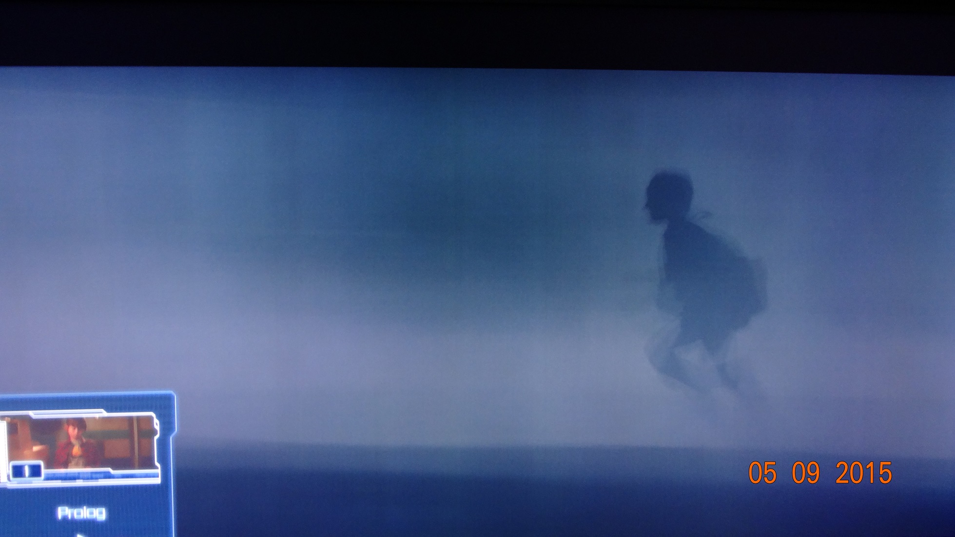

- [---][Link] Banding, DSE und Abgedunkelte Ecken "Hardwareproblem, kann nicht durch Update behoben werden."
![banding.jpg banding.jpg](https://community.sony.lu/t5/image/serverpage/image-id/287173iD2AD40DDD6BB9106/image-size/original?v=mpbl-1&px=-1)
![band.jpg band.jpg](https://community.sony.lu/t5/image/serverpage/image-id/287176i18A6F9A875C49558/image-size/original?v=mpbl-1&px=-1)
