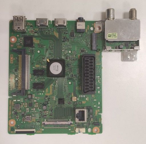

Zamiana płyty głównej tv bravia
Witam. Posiadam Sony kdl-49we660, który niebawem przestanie odbierać telewizję naziemną z powodu braku Hevec'a. Zastanawiam się czy jest możliwość zamiany płyty głównej z modelu kdl-49we665. Co o tym sądzicie? Poniżej przesyłam zdjęcie płyty od 660
A tutaj płyta od 665.
Wyglądaja podobnie.

Wspaniała porada. Dziękuję.
Zastanawiam się tylko dlaczego Sony produkując tv w 2017 roku postanowiło zaoszczędzić może z 5 zł na montowaniu głowic bez kodeka hevc? Kolejną rzeczą jaką mnie zastanawia to pomoc jaką udzielilby mi dział wsparcia technicznego? Zakup nowego tv, a może kupno dodatkowego dekodera? Rozwiązaniem mojego przypadku była wymiana głowicy na inną i zmiana jednej opcji w menu serwisowym.
