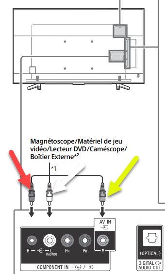

Il vous suffit de connecter les trois câbles RCA de la sortie du magnétoscope à l’entrée du téléviseur.
Manolo

Il vous faut un adaptateur scart/RCA (In ET Out) et non l'adaptateur que vosu avez acheté.
Vous en trouverez sur amazon et il suffira de connecter les fiches RCA à votre téléviseur comme dit plus haut
