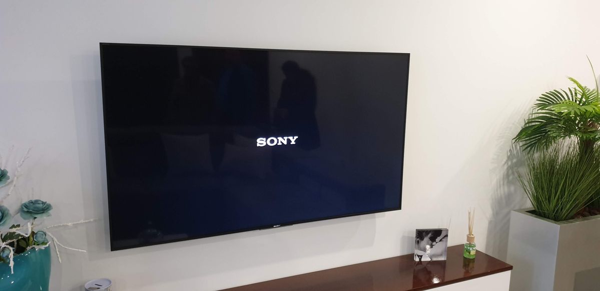

Actualizei à uns meses a minha TV Sony KD-55XE9005. Adorei quase tudo, sinto mais fluidez e está tudo mais arrumadinho. Mas nem tudo som rosas. Agora não sei como fechar as aplicações ou alternar entre aplicações como era possivel anteriormente pressionando uns segundos a tecla Home.
Outra coisa estranha que me tem acontecido, e mais preocupante, é frequentemente a tv não liga, só passado umas horas é que volta. E também, em funcionamento, desliga-se e quando liga fica com o simbolo da "SONY" durante horas. Só volta a ligar, se desligar da corrente durante muito tempo.

Solucionado! Ir para a Solução.
Como fui aconselhado a fazer aqui, contactei o suporte da Sony e apresentei o meu problema.
Obtive seguinte resposta:
"Em resposta ao que nos solicita, informamos que, como forma de tentar ultrapassar o problema reportado, poderá tentar "Forçar" a sua Bravia a reiniciar, seguindo os passos abaixo:
- Desligue o cabo da alimentação da corrente.
- Nos botões da televisão, pressione o "Volume -" e o "POWER" ao mesmo tempo, mantenha os 2 pressionados.
- Volte a conectar o cabo da alimentação, com os 2 botões ainda pressionados, e aguarde 30 segundos, até o led ficar verde. Após este acender, largue os botões.
- A sua Bravia reiniciará duas vezes e voltará ao ecrã de configuração inicial.
- Percorra o menu de configuração inicial, mas não sintonize nenhum canal nem faça o login na conta do Google, vá saltando/avançando até ao fim da configuração.
- Uma vez no menu HOME, siga por Parâmetros/Definições - Armazenamento e reposição - Reposição de dados de Fábrica - Apagar tudo redefinição de fábrica.
- Conclua a reposição dos valores de fábrica.
- Uma vez que o televisor esteja no ecrã de configuração inicial, conclua a configuração normalmente de acordo com as suas preferências.
Desative também a sintonia digital e a configuração de aplicação interativa automática, através dos seguintes passos:
- Pressione "Home" - "Configuração de Canais" - "Instalação digital" - "Sintonia Digital" - "Desativar" e;
- "Home" - "Configuração de Canais" - "Instalação digital" - "Configuração de Aplicação Interativa " - "Desativar""
Foi fácil fazer todos os procedimentos recomendados. E certo é, que passaram vários dias e o problema não se voltou a verificar!
Obrigado a todos!
