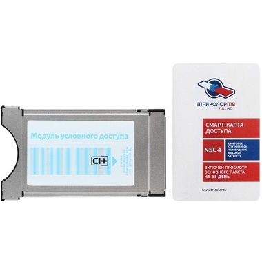

Тут неожиданно выяснилась интересная штука: Сонька идеально работает со старыми модулями, как на картинке:
Модуль обновлён до наипоследнейшей версии, но всё равно, гад, работает, и даже не тормозит!
Никаких тебе "Проверьте антенну и модуль" и прочей ерунды.
Вроде бы ура, косяк не Сони, а Триколора, но по моему мнению проблема обоюдная, ибо новые модули с красной полосой, которые не работают на Соньках, без проблем работают на Самсунгах.
Короче, чей бы ни был косяк, вот временное решение: ищите в продаже старые модули, как на вышеуказанной картинке, и всё будет работать.
При первой установке модуля появится сообщение с предложением обновить ПО модуля. Смело обновляйте, проблем не возникнет.
Лично у себя старые модули поставил на две Соньки, а три модуля с красной полосой установил в Самсунги.

У меня со старым модулем все показывает и UHD тоже
@Groggi65 написал (-а):У меня со старым модулем все показывает и UHD тоже
Да, вы правы!
Только что проверил. Поменял карты местами, они не привязаны к модулям.
Действительно, все UHD показывают.
Тогда переход на старые модули и есть решение проблемы.
Топорное, но решение.

@Rider11 написал (-а):понять бы ещё, где их взять, эти старые модули.
В М.Видео и Эльдорадо их полно.
Только нужно смотреть, чтобы был пакет Единый, а не Ультра ЭйчДи.
Единые все со старыми модулями.
на сайте mvideo есть только комплект с UltraHD
@Rider11 написал (-а):на сайте mvideo есть только комплект с UltraHD
Вот комплект Единый со старым модулем:
https://www.mvideo.ru/products/komplekt-cifrovogo-tv-trikolor-tv-modul-evropa-10008069
