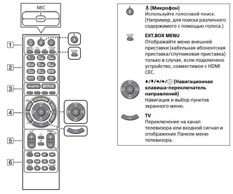

Распределил каналы по четырем категориям в настройках. Предполагал, что вызов какой либо из категорий избранных каналов будет осуществляться с помощью четырех цветных кнопок на пульте, но ничего не происходит. Из Action Menu или Guide так же не нахожу вызов избранных. Как же все таки достичь цели?

... таки, зависит от наличия/отсутствия кн.DISCOVER  на пульте ДУ из комплекта :nerd: - отчего же не заглянуть в официальную html-инструкцию со страницы поддрежки (?), сюда:
1. при наличии - http://helpguide.sony.net/tv/faep1/v1/ru/01-03_03.html
2. при отсутствии - http://helpguide.sony.net/tv/faep1/v1/ru/01-03_07.html
Т.о., если в Вашем случае отсутствует кн.DISCOVER , предполагается пользование кн.TV (размещается на том же самом месте), которая выполняет переключение на канал телевизора (или входной сигнал) и отображение Панели меню телевизора, за доп. деталями см. также с.9 pdf-инструкции со страницы поддержки, тут:
https://www.sony.ru/electronics/support/res/manuals/4733/0316611213008a3e667112f21ccdc222/47331201M....
Успехов :victory:, и рассказывайте...

Попробуйте по кнопке DISCOVER
http://helpguide.sony.net/tv/faep1/v1/ru/01-03_03.html?hl=%D0%B8%D0%B7%D0%B1%D1%80%D0%B0%D0%BD%D0%BD...
