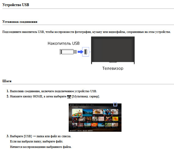

я в шоке от того, как работает НЕ работает медиапроигрыватель в этом аппарате. курим i-Manual:
так вот, шаг 3 у меня не такой как описано. я не могу "провалиться" в содержимое USB-носителя, только увидеть его название. содержимое можно увидеть только левее, в разделе "фильмы" или "музыка" - все 1.5 гига, без группировки по папкам, через полчаса после индексирования.... а если учесть, что телек брался не для эфирного телефидения, а дря просмотра с носителей, становится очень грустно.

пытливым теперь понятно, для чего написано примечание в i-Manual:
Чтобы не потерять файлы, выполняйте резервное копирование всех файлов мультимедиа, которые хранятся на устройстве USB. Компания Sony не несет ответственности за потерю или повреждение данных, хранящихся на устройстве USB.

Во-первых, долгая индексация файлов - это неприятная особенность одной из ранних версий прошивки ТВ, которую уже исправили.
Во-вторых, в I-Manual неточной информации нет (тем не менее, запись Вашего разговора со специалистом службы поддержки подробно рассмотрят на предмет корректноти и полноты консультации). Хотя, корректнее всё же выбрать категорию видео в HOME и там уже внизу запустить медиа-проигрыватель.

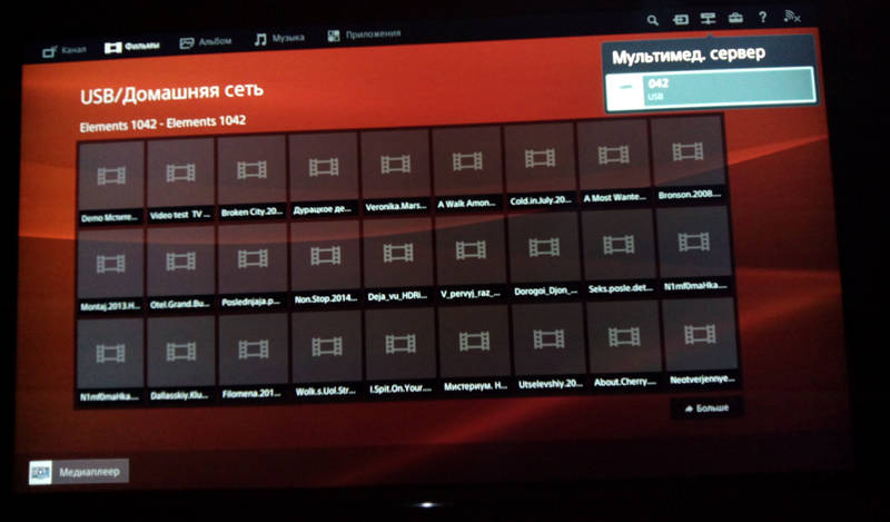

еще один неприятный эффект - при выборе категории "видео" можно запустить не 100500 роликов, записанных на носителе, а только те, которые отображены на первом (и единственном) экране. любые меню при навигации по категориям выделяются, но реакции при их выборе нет никакой (кроме пиликания телека и моргания индикаторного светодиода).

скриншот 1 - носитель в меню "Мультимедиа сервер" выделяется, но "провалиться" в содержимое нельзя:

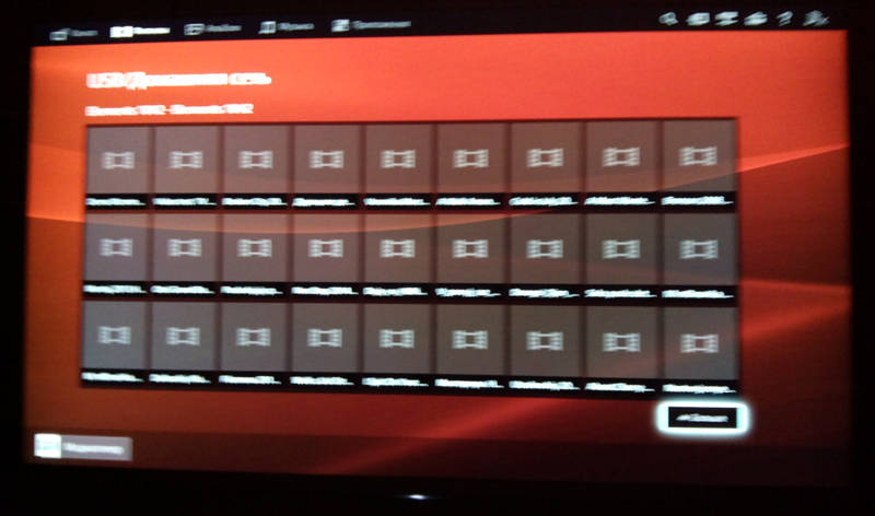

скриншот 2 (прошу пардону за качество), меню справа внизу "Больше" выделяется, но не активируется, пролистать содержимое нельзя, отображаются только первые пара десятков файлов, выбранных по совершенно непонятному принципу:

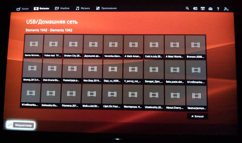

скриншот 3 - нижнее меню выделяется, но не активируется. напомню - вне зависимости от выделенного пункта меню реакции на нажатие "Options" на пульте нет:
ТВ пищит и не реагирует... На вашем накопителе 1024 элемента.. неужели не понятно что считывает накопитель, и пока все не проиндексирует то и работать не будет... а такое количество элементов он будет прожевывать очень долго... хотите чтоб было быстрее используйте DLNA и сетевой диск.
Вам же написали что нужно - небольшой по обьему накопитель с минимальным количеством , и желательно объемом не более 4 Гб файлов. Тогда все будет работать на ура.
Не нужно ждать функциональность ПК от ТВ. Линейка W7 далеко не элитная, это бюджетная модель по доступной цене, и не важно какая там диагональ матрицы.
