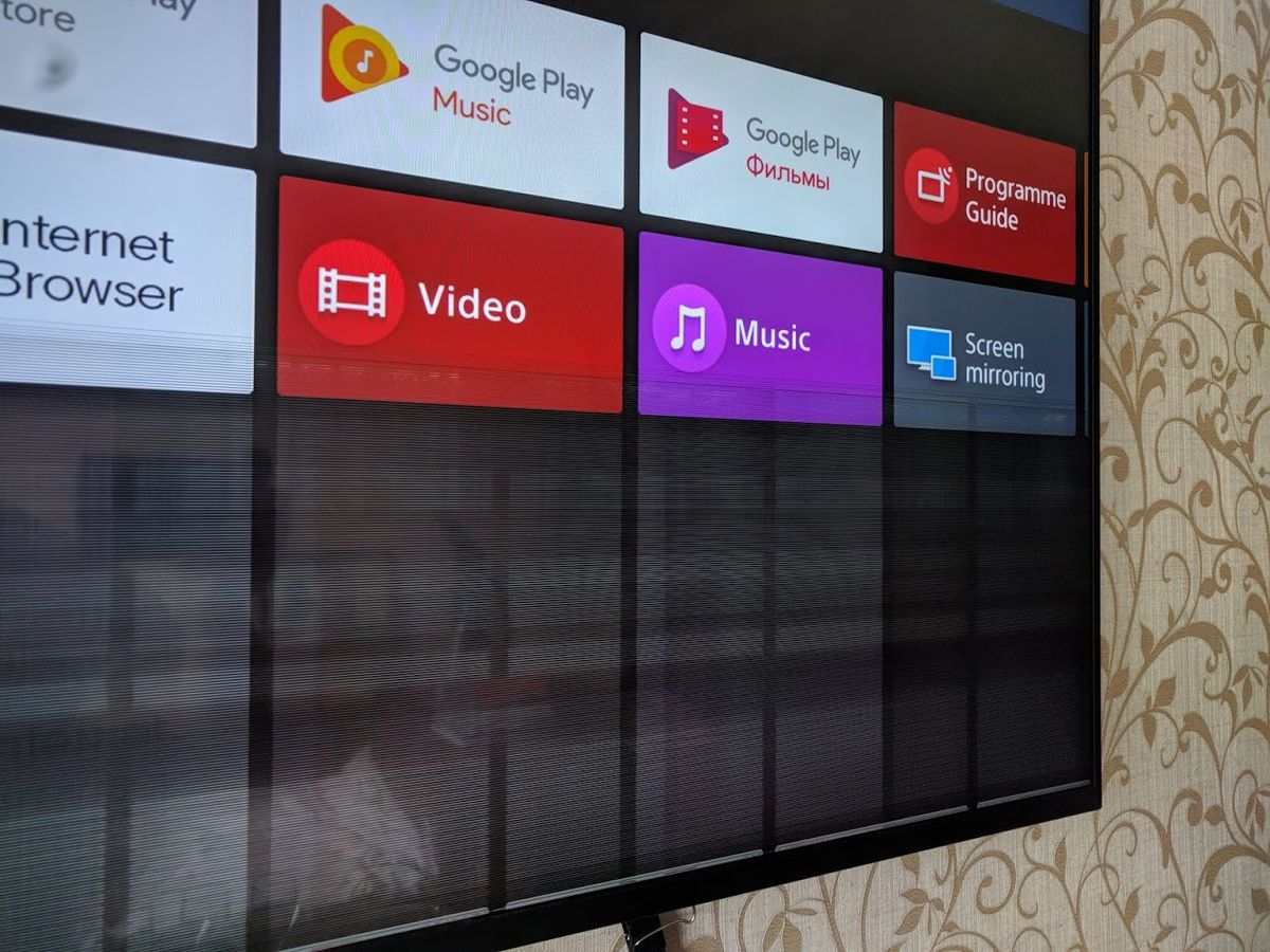

Горизонтальные полосы на экране.
Sony, спасайте.
Телевизор KD-43X8305C
Проблема в следующем, при очередном включении телевизора в нижней трети экрана с переиодичностью появляются цветовые оберации и горизонтальные полосы, диагносты при просмотре видео говорят, что 90% матрица и замена не целесообразна. Видео работы тут https://photos.app.goo.gl/HlRiLa6x4RfnjrLJ3
Телевизору 2 года и 3 месяца с даты покупки. Гарантия закончилась и он сломался, прям очень обидно и не ожидаемо от Sony, есть Ваш телевизор, который больше 10 лет работает и не собирается уходить на покой, а тут...
Про АСЦ в Санкт-Петербурге, честно, в те, что являются вашими АСЦ везти страшно, после прочтения отзывов в интернете...
Так что прошу Вашей консультации и помощи.

С ТВ конечно все печально, но все же нужна диагностика для выявления неисправного элемента.
По приложенному видео точную диагностику могут провести только экстрасенсы. Что сломался неудивительно, матрица китайского производителя.
Если в результате диагностики забракуют матрицу, то в официальном сервисе будут сразу менять матрицу в сборе, без всяких заморочек. Цена почти как за новый ТВ. Может проблема в основной плате ТВ, тогда замена платы в ОФсервисе предпочтительна.
Матрица состоит из 3 основных элеменов: стекла с ЖК структурами и драйверами управления, системы подсветки со световым экраном и фильтрами, и платы управления матрицей - TCON.
Если повреждено стекло с ЖК структурами и с драйверами управления, то хана, не ремонтируется, но в половине случаев неисправности возникают в плате ТCON, или шлейфах соединяющих ТСОN со стеклом. TCON  можно купить отдельно, (в интернете много предложений ТВ блоков с разборок) тогда ремонт возможен за сравнительно небольшие деньги.
Такой ремонт, кропотливый и сложный. Ищите грамотного мастера, кто сможет это сделать.

Спасибо Вам за развернутый ответ, в принципе я это все понимал, но есть одно большое но... найти мастера хорошего оказалась большая проблема. 😞 Что не отзыв на сервис. то все печально...
