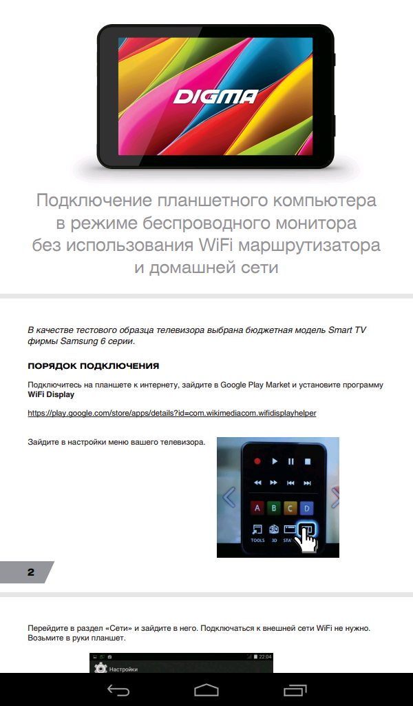

Планшет Digma Hit 3g. Модель HIT7070MC.Андроид 4.4.2
OlesyaV написано:Планшет Digma Hit 3g. Модель HIT7070MC.Андроид 4.4.2
1. между прочим, в pdf-инструкции к Вашей модели планшета в принципе не замечено, что имеется Miracast-совместимость (для реализации функции Дублирования экрана);
2. кто же здесь, кроме Вас, коллега @OlesyaV , может знать точно, имеется ли все же по факту надлежащая Miracast-совместимость
:smileyconfused:, в этом случае возможно планшет не поддерживает (о чем также отсутствует информация в его pdf-инструкции ) частотный диапазон 5 ГГц, когда для параметра [Настройка диапазона] Вашего ТВ установлено значение [Авто (5GHz)], тогда попробуйте изменить его на [Авто].
Между прочим моя модель поддерживает Miracast. Иначе я бы не смогла ранее подключить дублирование экрана. И настройку производила именно по инструкции производителя планшета.. Настройка диапазона в телевизоре стоит конечно Авто. Как только удастся заново подключить дублирование напишу способ. Может кому-то пригодиться😁
