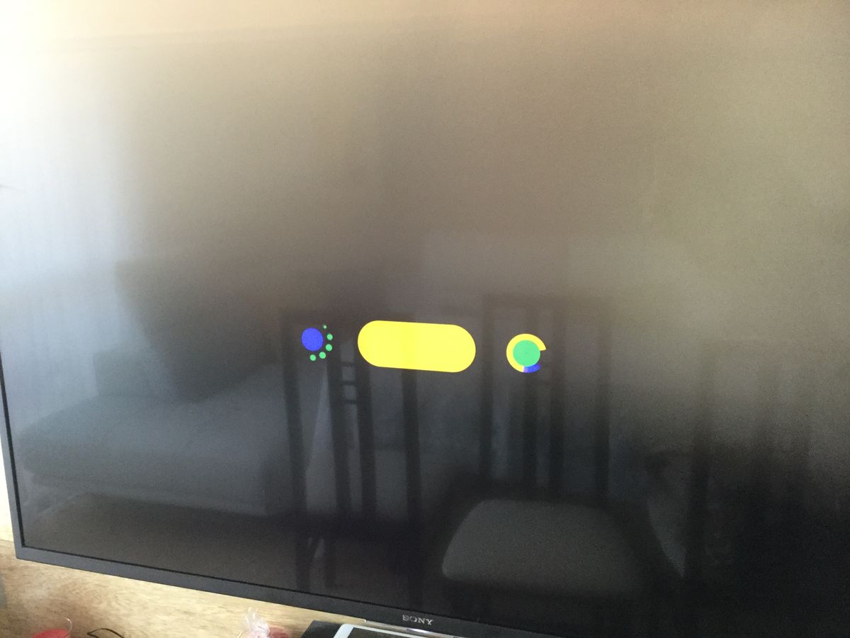

Sgodenis
Спасибо большое.
Произвел описанную процедуру около 10 раз, появляется разноцветный круг в центе зкрана и через несколько секунд опять начинается процес циклической загрузки. EB6685B6-743A-4438-B0E5-8F25491095B2.jpeg
igorillo
@Sgodenis  написал (-а):
Спасибо большое.
... а теперь - без вариантов: далее - только АСЦ :frowning2:...
