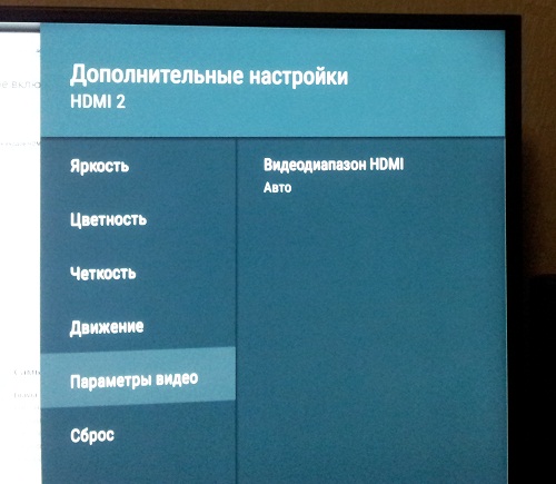

Здравствуйте! Не могу найти принудительное включение HDR в меню KD49XD7005, помню, что где-то видел. Подскажите, плз.

Ну, если бы Вы внимательно читали моё второе сообщение:
Спасибо, но к сожалению, в меню моего тв "Параметры видео", при включении HDR в настройках входов HDMI 2 и 3 этот пункт почему-то отсутствует. В меню "Параметры видео" есть только переключатель "Видеодиапазон HDMI", но он в любом из положений не включает режим HDR. Вроде, как режим этот где-то был и я его даже включал при покупке, но сейчас нету. Я уже всё облазил и полный сброс 2 раза делал... Может глюк какой? Как вернуть переключение?
то вероятно, не задали бы этот вопрос...

"Корректности для" - во втором моём сообщении на первой странице данного треда, прямо написано - "при включении HDR в настройках входов HDMI 2 и 3 этот пункт почему-то отсутствует"
"Активированно" - всё, что необходимо и HDR в автоматическом режиме, при использовании видео рендерера пропускающего флаги HDR на вход телевизора включается по входам HDMI 2/3. Но при
использовании видео рендерера не пропускающего флаги HDR на вход телевизора, HDR режим принудительно я включить не могу, потому что пропал пункт в меню, который за это отвечает.

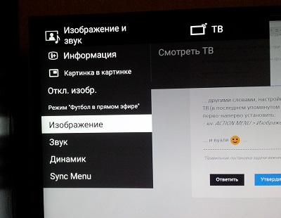

... другими словами, настройки могут быть вообще доступны, правильно установлены и сохранены для каждого выбранного входа ТВ (в последнем упомянутом примере - для HDMI 2) только отдельно, для чего во время воспроизведения контента через разъем HDMI 2 необходимо перво-наперво установить:
- кн. ACTION MENU > Изображение > Выбр. вход > Текущий/Общий > Текущий
... и вуаля
Я бы и рад, но:
Нет у меня такого пункта "Общий/Текущий" в меню, вроде бы и действительно был... А сейчас пропал...
Но, тем не менее, все настройки режимов для разных входов HDMI сохраняются независимо друг от друга...
