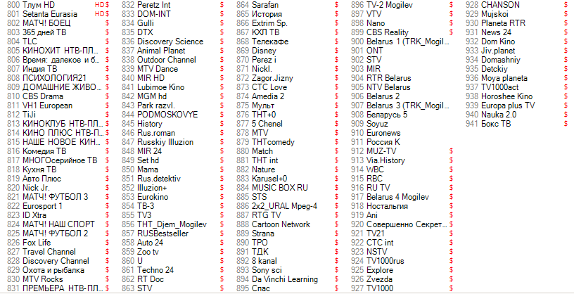

При сканировании программ НЕ ВЫБИРАЯ оператора имеем:
При сканировании с выбором оператора Onlime имеем:
На первой картинке, если выбрать канал "с пустым названием" телевизор показывает квадрат малевича. Аналогично если выбрать тот-же канал на второй картинке "уже с названием", будем иметь тотже квадрат малевича, но с названием канала.

все каналы без названия кодированы - $.
Для просмотра нужен CAM с картой доступа.
Наличие в ТВ САМ+карты не влияет ни каким образом на поиск и цифровых программ, т.к САМ модуль стоит между цифровым демодулятором (после цифрового тюнера) и мепиапроцессором, из САМ берется номер по LNA.
Страна тоже ни как не влияет на раскодировку, это задает начальную и кочечную частоты диаппазона сканирования, шаг сканирования, кодировку телетекста.
Раскодировка с САМ модулем - приведение транспортного потока mpeg.TS демодулированного демодулятором из входного высокочастотного аналогового сигнала, в состояние при котором медиапроцсоор ТВ будет способен демультиплексировать и распаковать из транспортного потока видеопоток, аудиопоток и служебный поток просматриваемого канала.
да, но во втором случае - вторая картинка (тоже выставлен что кодирован) мало того - они там почти все кодированы. И эти кодированные работают..... и вот только некоторые (а именно те, что в первом случае пустышки) не работают.
Тоесть - возьмём только вторую картинку. Возьмём два канала - оба кодированные. Один работает другой нет
и по сути когда мы видим черный экран при наличии в ТВ САМ модуля, это значит что данный модуль некорректно обрабатывает данные TS, и медиапроцессор не понимает распакованные данные.
Вообще там масса тонкостей во взаимодействии CAM модуля и медиапроцессора. если делать по стандарту должно работать.
эм, а чем тогда отличаются эти два кодированных канала, ну не избирательно же САМ лажается. И почему рядом стоящий телевизор таких проблем не имеет ?
на проблемных каналах обычно пищут фрагмент TS и анализируют, как работает САМ и взаимодействие с МП. смотрят соответствие профиля и уровня используемого кодека.
Это сложная тема, ПО САМ модуля вообще тайна за семью печатями, обычно подстраивают работу демультиплексора в ТВ и медиапроцссора.
