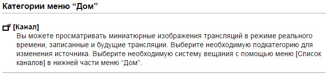

Но возник вопрос в некотором несоответствии меню "Дом" описанию в Инструкции по эксплуатации телевизора. В частности, у меня в верхней строчке отсутствует категория "Канал", есть только "Фильмы", "Альбом", "Музыка" и "Приложения". Аналоговые каналы настроены. В DISCOVER они все есть, а в меню "Дом" - нет.
С чем это может быть связано?

Я спрашивал об отсутствии КАТЕГОРИИ "Канал" в верхней части экрана ДОМ (по кнопке HOME).
Должна ли присутствовать данная КАТЕГОРИЯ при ОТСУТСТВИИ настроенных ЦИФРОВЫХ каналов и НАЛИЧИИ настроенных АНАЛОГОВЫХ?
Фраза "Количество категорий и доступность элементов зависит от региона/страны." мне понятна.
Просто хотелось бы ДОСТОВЕРНО знать: отсутствие категории "Канал" характерно для всех телевизоров данной серии в России (владельцы, откликнитесь!) или только для моего экземпляра?
