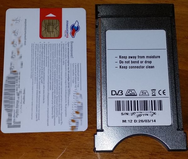

вот именно последний пункт "смарт-карту с подключенной на год услугой "Супер Максимум HD". у меня сейчас и есть.. и на kdl-55w808a работает только "на просмотр".
первый пункт вообще непонятен.. "1. если так, то перво-наперво нелишним было бы подтвердиться у вендора (производителя, продавца) с точным наименованием модели CAM-модуля, возможностями последней версии установленной на нем прошивки и полной совместимостью с Вашей моделью ТВ, не так ли? И к кому с такими вопросами следует обратиться?"
а к кому надо обращаться? Обновление ПО модуля на последнее выполнено (и кстати, выполнено именно в вашем телевизоре), обновление ПО самого телевизора тоже выполнено на последнее его доступное..
Сам же модуль CI+ (я так понимаю) есть стандартизованое устройство, а посему оно должно подходить ко всем моделям устройств, и полнофунционально на них работать, т.е. там  где заявлена его полная поддержка,
И в общем-то мой модуль именно так везде полнофунционально и работает... ну кроме kdl-55w880a.
Или вендор, выпуская на рынок какое-то устройство, обязательно должен его тестировать и на всем зоопарке ранее выпускавшегося и ныне выпускаемого оборудования, и причем из  всех стран и от всех производителей?  Я почему-то ранее считал, что устройство должно просто соответсвовать определённым требованиям, стандартам и нормам... ну и + протестировать его, для типа выборочной  проверки, на каких-нибудь устройствах... и всё. Ну а если уж с каким-то отдельным устройством оно вдруг потом некорректно работает, то чья это проблема? Отдельного устройства куда его вставили или всего парка всех остальных, с кем оно прекрасно и корректно работает?
Мож я и ошибаюсь, но мне тут кажется, что Сони в данном случае в реальности просто не тестировала работу cam-модуля от крупнейшего нашего национального оператора спутникового ТВ... и ограничились просто утверждением типа "должно работать"
Ну или вы сами, в своём сервисе, аргументированно продемонстрируйте\проверте работу именно подобного модуля (фото своего прилагаю) .. на ваших ТВ. Если у вас вдруг всё корректно заработает, и запись и пауза в том числе... .
то сниму шляпу, и пойду войной на Триколор.

... Ну или вы сами, в своём сервисе, аргументированно продемонстрируйте\проверте работу именно подобного модуля (фото своего прилагаю) .. на ваших ТВ. Если у вас вдруг всё корректно заработает, и запись и пауза в том числе... .
P.S. :smileyinfo: ... просто как коллега коллеге по форуму - а другие согласно правилам Сообщества здесь и не ходят, а если и ходят, то о-о-очень редко :smileyhappy:: а отчего же не законтачить адресно (?:smileyconfused:), чтобы получить официальные комментарии от представителей и инженеров Sony (надеемся, что не забудете потом рассказать коллегам по форуму):
https://shop.sony.eu/shop/mimes/openAccess/legal/contact-us/contact_ru_RU.html
