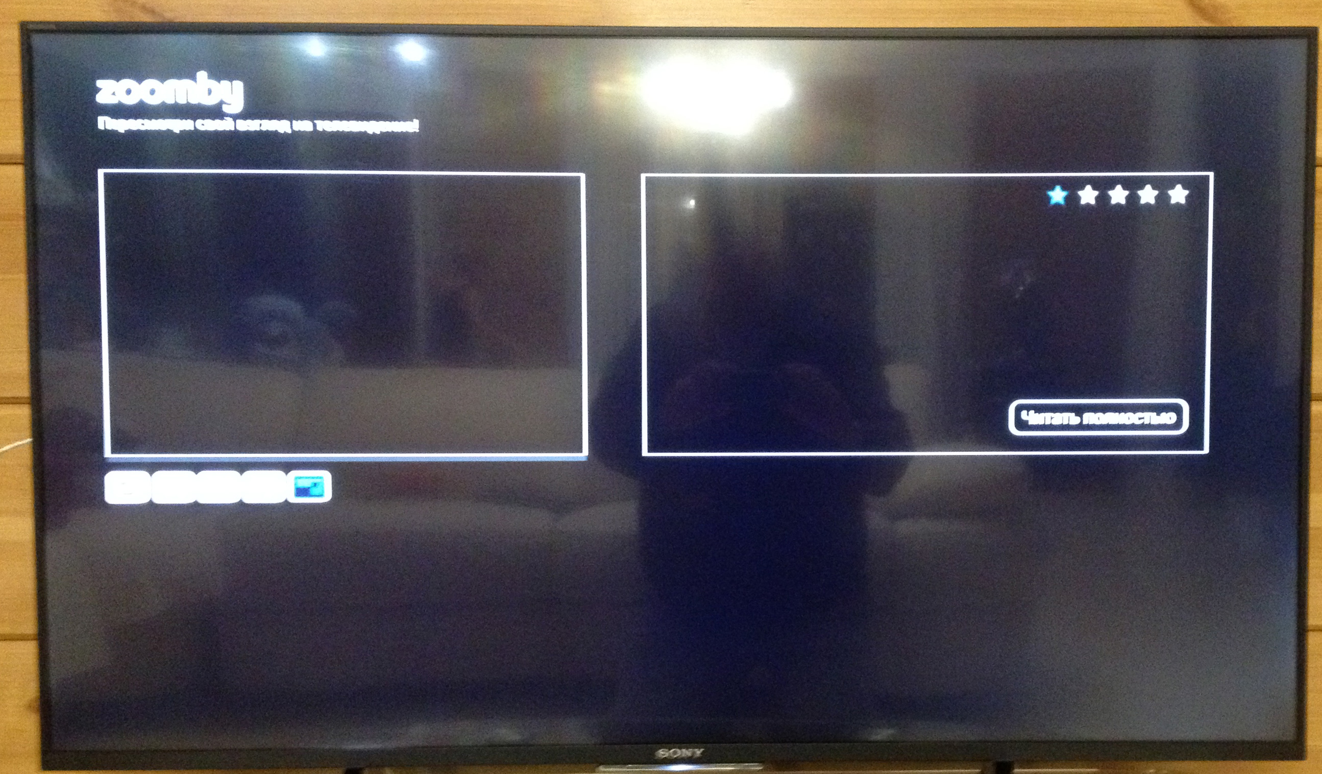

Две недели назад был куплен телевизор Sony, модель KD-49X8305C. По прошествии недели начал замечать, что правый нижний угол на темных сценах пересвечивает и оставляет небольшой черный шлейф от угла на 3-5 см на светлом фоне. Особенно заметно в темноте. Перепробовали все настройки изображения, засвет не пропадает. Кто-нибудь сталкивался с такой проблемой? В магазин уже не сдать обратно, является ли это гарантийным случаем? Про особенности работы led подсветки знаю, но что бы так явно засвечивался один угол, это доставляет неудобство при просмотре. Поэтому Sony ,как раз и выбирался с надеждою на качество.
Сравнение правого и левого угла экрана :
Общий вид, явно виден пересвет правого нижнего угла:

Уже давно прошелся, все сообщения написаны более года назад, так что ничего на свои места не встало. Про засветку на LED знаю, но не так, что бы один угол экрана координально отличнался от других по засветке!
ЗЫ. Эту статью тоже читал http://sony-eur-eu-ru-web--eur.custhelp.com/app/answers/detail/a_id/49000
но мой засвет это не из серии "допусков технологиии"

Кстати, если это реально Вам сделать: в магазине найти такуюже модель, ну и сравнить. Не силен в юрисдикции, но может яркое отличие (если оно будет) и будет причиной доказательства деффекта
svansvan, спасибо за ответы. Почитал вашу ветку, мне бы ваши проблемы
софт софтом, но для меня все-таки в телевизоре главное это экран. Поэтому хотелось узнать сталкивался ли кто-нибудь с данной проблемой и решал ее на уровне СЦ? В магазине был, смотрел на KD-43X8305C, такого пересвета одного угла замечено не было. Да есть засветы, но они равномерны по всем углам. В моем же случае правый нижний раза в два сильнее пересвечивает чем другие. Хотелось бы услышать коментарии и от представителей Sony, но как я понимаю на форуме их не бывает.
Чем меньше диагональ, тем меньше этот эффект выражен. у Вас 49, Вы смотрели 43. Это уже первое, к чему можно придратся. А также, в магазине играются с настройками, есть если не ошибаюсь даже такая встроенная тема настроек. Они должны быть одинаковыми и у Вас и в магазине. Также могут сослаться на субьективность Вашего восприятия, освещения итд... если отличия будут минимальны.

svansvan согласен, что на меньших диагоналях утечка менее заметна. Попробую найти свою модель в магазине и сравнить.
Вот наткнулся на обзор, как раз про проблему подсветки на моей модели
мнда... "система подсветки - не идеальна"..... , двойная плохость ситуёвины заключается в том, что чем больше будет походить что это: "asS designed" тем сложней будет с СЦ. Да и я бы наверное вообще тогда просто - продавал, менял итд на другую модель.

У меня все таки led-light leaking. Banding как раз не выражен.
Как я и приводил у сони есть на это своя статья: http://sony-eur-eu-ru-web--eur.custhelp.com/app/answers/detail/a_id/49000
Нравится их примечание: Примечание: Вся поставляемая потребителям продукция Sony проходит внутренний контроль качества. Утечка подсветки, которая может быть видна только на черных изображениях и в темном или почти темном помещении, считается не выходящей за пределы технических характеристик. К нашему сожалению, никакие заявления о ремонте или замене рассматриваться не будут.
А вот какие у них пределы никто не знает!
