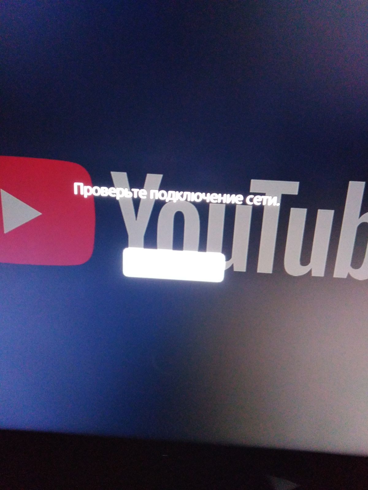

Здравствуйте, я уже не знаю куда обращаться и что делать, но купив тв Sony kdl 49we755 я примерно около 2х лет не мог нарадоваться, до момента пока устройство систематически начало давать сбой при попытке подключения к сервису YouTube (а позже и к okko) я сначала решил, что дело в роутере - купил новый роутер (все остальные устройства работали нормально) проблему это не исправило, я сделал проводное соединение - эффект тот же, т.е. никакой. Спецы на горячей линии советовали обновить интернет содержимое, идентифицировать данные, настроить дату (которая слетает при каждом включении и выключении тв), установить заводские настройки и т.д., но ничего так конкретно и не решило проблему. Переодически после того как вытащить и вставить провод LAN, а потом обновить интернет содержимое он соизволивает зайти в YouTube, но только на сколько он захочет, бывает на час, а бывает и на 2 минуты - "проверьте интернет подключения" поскольку я использую данное устройство только для доступа к интернет ресурсам, данная проблема сводит пользу этого устройства на нет.

) применительно к встроенным приложениям Вашей non-AndroidTV-модели 2017г.в. ... однако, с другой стороны, "ничто не вечно под луной" и "некоторые приложения обновляются своими разработчиками и могут больше не быть совместимы с Вашим телевизором до тех пор, пока Вы... не установите новейшую прошивку телевизора...", если, конечно, все еще полагаете, что т.н. "индусский код" от бангалорских программеров станет т.о. "прямее"🙃 , а в противном случае просто избавьте себя от всех этих хлопот раз и навсегда, проапгрейдившись "дешево и сердито" STB-девайсом под OC Android TV 🤓 , поскольку "используете данное устройство только для доступа к интернет ресурсам".

В первую очередь Вам следует убедиться в том, что у Вас установлена актуальная версия программного обеспечения, пожалуйста, внимательно ознакомьтесь с данной инструкцией: https://www.sony.ru/electronics/support/lcd-tvs-we75x_w75xe-series/kdl-49we755/downloads/00016878
