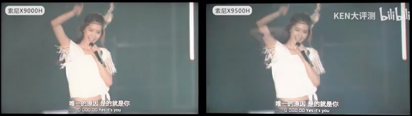

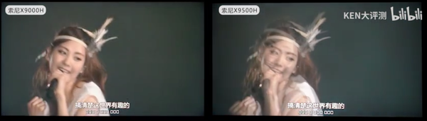

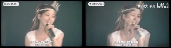

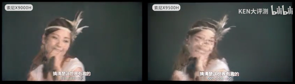

Это уплавнение с большим количеством артефактов, и тут на днях вышел интересный обзор от китайцев которые тестировали 2 новых телевизора H серии 2020 года
XH9005 - X1
XH9505 - X1 Ultimate
что интересно в обоих телевизорах применена уплавнялка X-Motion Clarity
И видно что-то она на XH95 хуже обрабатывает, очень много артефактов, как раз то что я вижу у себя на XG95. Похоже это такая фишка X1 Ultimate
На X1 в XH90 тоже местами есть артефакты, но их намного меньше, кстати такую же хорошую картинку уплавнения я видел на XG85 тоже с X1
Получается что новый крутой X1 Ultimate хуже работает с управлением чем X1
