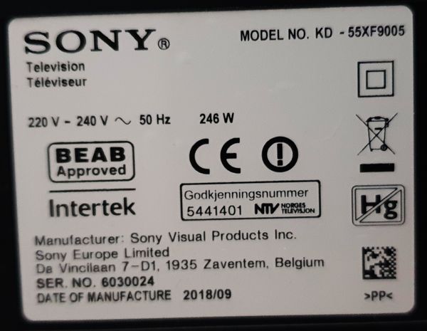

По запросу выслал фото с указанием модели, сборки.
Ответ техподдержки:
убилась материнка.
