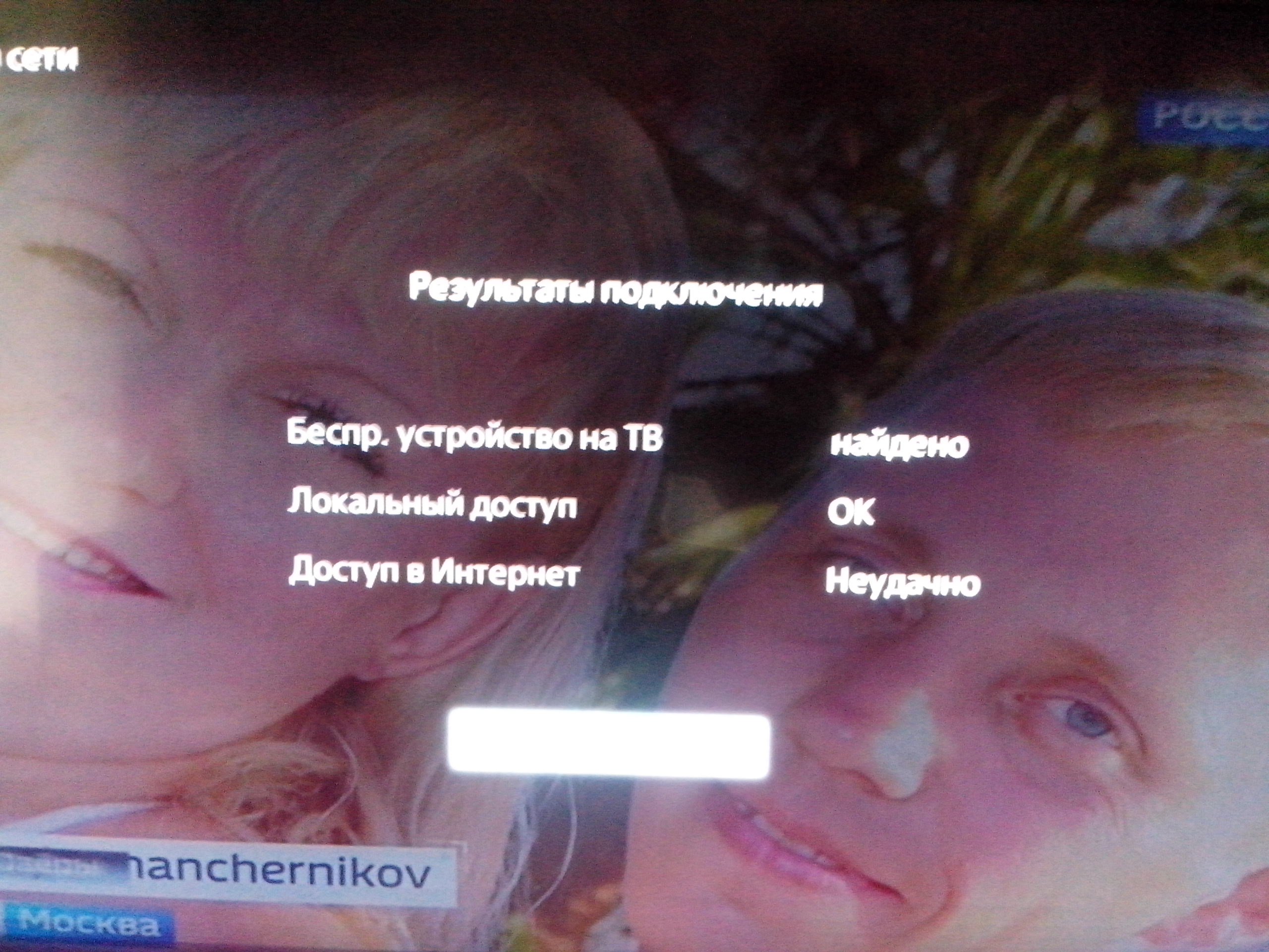

Перешел с 3г вайфай рутера от МТС на 4г роутер от Yota. И все. Смарт тв не коннектится. Сеть видит, пробовал с разными настройками и прописывать айпи и на автомате. Результат один - после попытки подлючения к сети надпись: локальный доступ ок. Доступ в интернет - неудачно ((

Сегодня даже телек скинул на заводские настройки. Нулевой эффект, даже хуже, теперь не пишет что подключился по локальной сети, просто ошибка подключения и что нет аипи адреса. При попытке настроить айпи, пишет что возможно айпи адрес ошибочный. Может это как-то связано что по умолчанию на роутере Yota адреса вида 10.0.0... . ?
