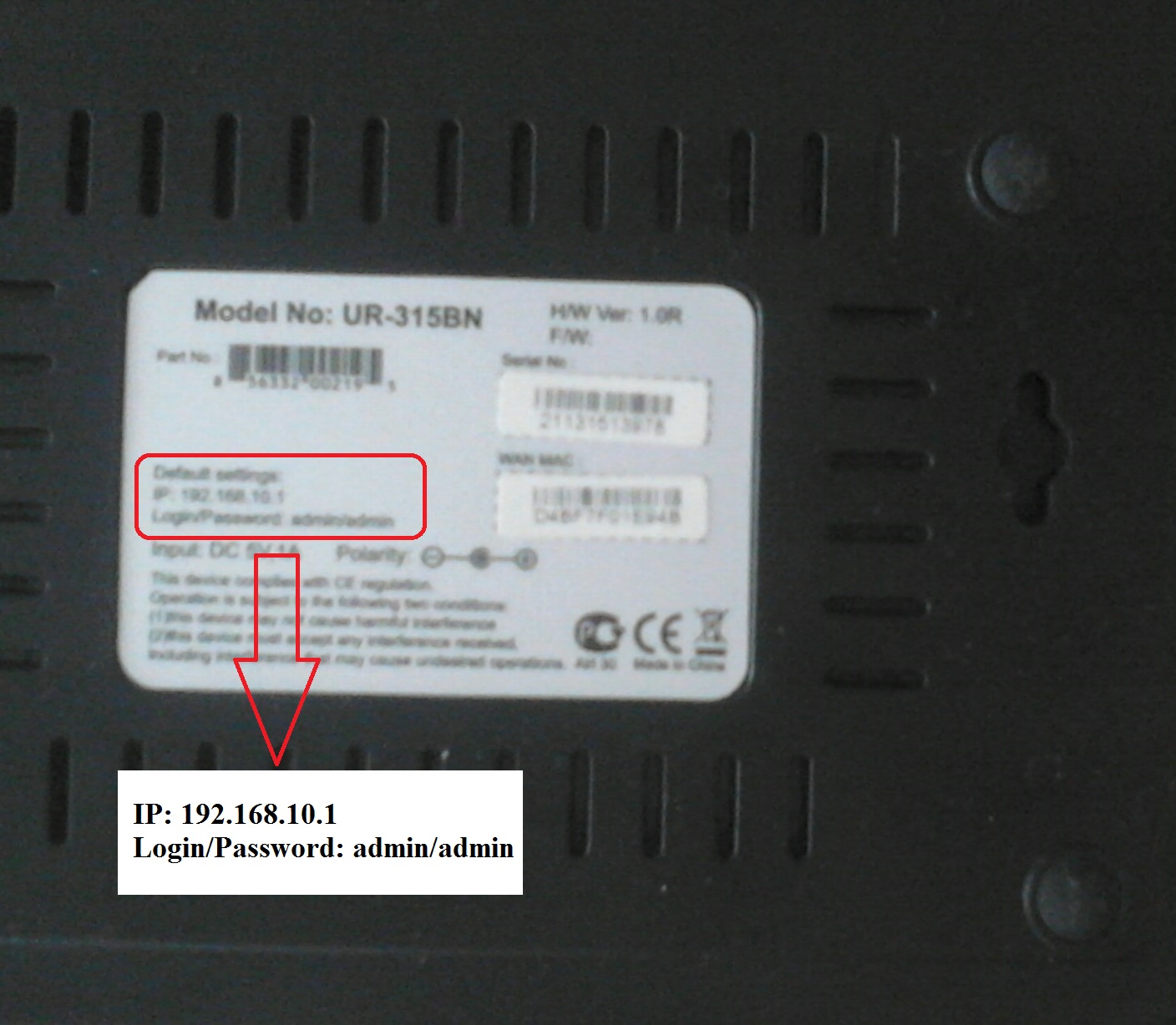

Читал, но если честно сперва не разобрался каким образом менять MTU. Выяснил, что максимальный размер пакета равен 1500. Потом залез в поисковик, нашел статью и только потом разобрался как его менять. В итоге остановился на 1430.
Для удобства последователей решил все разжевать и сделать отчет с картинками.
Сперва берем Wi-Fi роутер, переворачиваем и смотрим накейку. На ней написан IP и логин с паролем, которые пригодятся в дальнейшем.
Затем открываем браузер и вбиваем в адресную строку IP с роутера. Появится запрос на авторизацию, вбиваем логин и пароль.
Открываем вкладку с настройкой WAN. И в строке MTU меняем значения сперва с шагом в 10, после того, как появится более-менее стабильная работа телевизора, начинаем перебирать значение на 1 добиваясь наилучшего качества.
После каждого внесения изменения жмем ПРИМЕНИТЬ и роутер автоматически перезагружается.
Всем бобра!))
