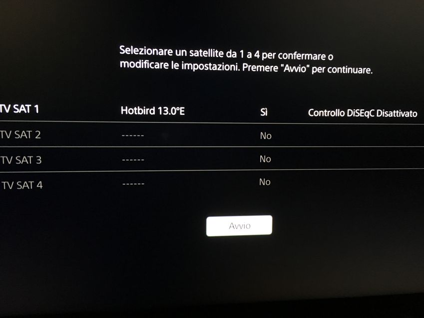

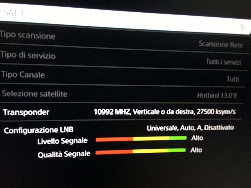

Buongiorno, ho acquistato un KD-43XF8596, ora aggiornato con Oreo.
Ho installato CAM TV SAT che risulta presente  e riconosciuta dal televisore
Non riesco ad effettuare la sintonizzazione dei satelliti nonostante il segnale risulti presente. Quando avvio la ricerca non trova alcun servizio/canale, sia utilizzando "distribuizione cavo" singolo sia "Controllo DiSEqC disattivato"
Provando a selezionare l'opzione "satelliti generici" riesco a sintonizzare una decina di canali su Astra (solo canali Arabi...)
Grazie per i vostri suggerimenti
Buona giornata

Marino.Manolo
Chiaramente dipende dall'impianto ma: se c'è da "adattare" qualcosa come termini... Impostazione Satellite > Selezione della modalità di ricezione Satellitare (Antenna fissa o DiSEqC, o Distr. via cavo singolo) > Distr. via cavo singolo > Banda1 o Banda 2 > Banda1 > Confermare entrata MAIN > MENU Sintonizzazione Satellite Digitale (qui puoi cambiare Banda e Frequenza, le Bande sono 8, scegli la 4 e Frequenza 2040 > Satelliti preferiti > tivùsat > Avvio Manolo

Marino.Manolo
Per la Frequenza controlla anche che non sia già utilizzata da un eventuale Decoder Sky, ci sono quattro Frequenze a disposizione quindi scegline una libera nel caso... Manolo

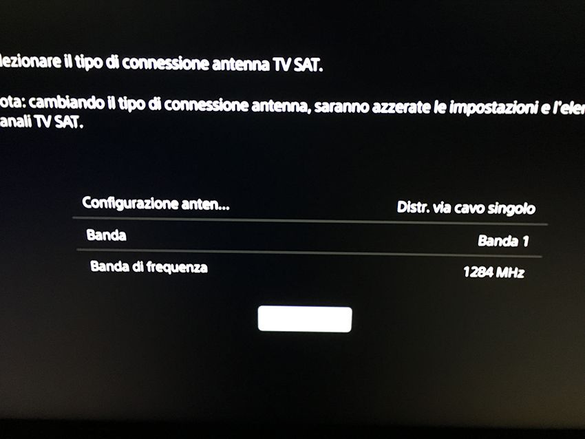

Ciao, niente da fare purtroppo!!!
Niente risultati nella ricerca
La cosa insolita è che le prime 4 bande hanno frequenze diverse rispetto a quelle che hai indicato
nel mio caso
banda 1 - 1284 MHz
banda 2 - 1400 MHz
Banda 3 - 1516 MHz
banda 4 - 1632 MHz
ovviamente le ho provate tutte anche cambiando i valori con quello suggeriti
mah!
l’impianto del mio condominio riceve Sky (io non sono abbonato ma il mio vicino si) e dovrebbe anche funzionare con canali free
Evidentemente sbaglio qualcosa
grazie a tutti ancora!!!

Marino.Manolo
Ecco perché sarebbe dipeso dall'impianto, il tuo non è di tipo SCR quindi adatta la procedura scegliendo già all'inizio Antenna fissa o DiSEqC. Prova in questo modo. Manolo

Finalmente risolto!
Alla fine il problema era “solo” che per vedere i quasi 700 (!) servizi devo selezionare come ingresso “preferiti satellite” e non “generale satellite”
la seconda opzione fa vedere quella serie di canali in maggioranza arabi che avevo trovato all’inizio...
nel mio caso impostazione di ricerca è come suggerito da Manolo “antenna fissa o DiSEqC” che non da uleriori opzioni di scelta nella sequenza da effettuare per la sintonizzazione.
per caso ho scelto come ingresso “preferiti satellite” e magicamente sono apparsi
in ogni caso non proprio intuitivo e ogni tanto devo riavviare il TV perché il sintonizzatore dice che i canali non sono più disponibili
ci sono anche i canali di Sky ma non ho abbonamento né ovviamente decoder
Non so se con la cam e Smart card di Sky per il digitale terrestre riuscirei a vederli... ...approfondirò la cosa

Ho deciso di utilizzare la TV (Sony Bravia XR-48A90K) per testare se il Technisat è incompatibile con TIVUSAT.
Purtroppo il ben fatto manuale che avete messo a disposizione non riflette la configurazione del mio TV e armato di fantasia mi sono lanciato!
Sono riuscito a fare la configurazione ma solo per Hotbird, non riesco a vedere Astra.
Mi puoi dare un tuo come fare a visualizzare i 2 satelliti?
Effettivamente l’ incompatibilità c’è! Vedo tutti i programmi Mediaset 👍

Buonasera,
Ho provato a leggere e ad attuare quanto capito, ma temo proprio di saltare qualche passaggio, perché non si vede molto. Mi spiego meglio:
- Impianto satellitare privato, su cui é stato installato poi SKY Q, quindi il nuovo ricevitore (se non ho capito male é il LNB dcss)
- dall'antenna satellitare un cavo va al 1° piano, e si separa in un cavo [A] in sala da pranzo che alimenta SKY Q (e funziona) ed un altro cavo [B] che alimenta in cucina un decoder tvsat (e funziona).
- Ora, dall'antenna ho creato uno switch per mandare un cavo [C] anche al 2° piano per alimentare una CAM TIVUSAT 4K (risulta attivata dopo la procedura) su un sony KD49X8309 4K UHD SMART.
- dopo questa modifica ho verificato il corretto funzionamento dell'impianto pre-esistente e sia SKY Q che decoder Tivusat, continuano a funzionare.
Ovviamente, pensavo banalmente che collegando il nuovo cavo C direttamente al Sony, e inserendo la CAM Tivusat, magicamente i canali tivusat sarebbero apparsi anche sulla nuova tv al 2° piano, ed invece nada.
Ho letto i consigli, specialmente quelli di Manolo, ma penso che i) non capisco una cippa, ii) il menu di questo sony sia diverso.
- Vado su Home, > INGRESSI PREFERITI SATELLITI > IMPOSTA ORA > IMPOSTAZIONE SATELLITI > poi fra le 4 opzioni del menu, seguendo le istruzioni di manolo, faccio le seguenti :
4) "selezione della modalità di ricezione satellitare" > Distr. Via cavo singolo > 1 BANDA > MAIN (per info, il cavo entra nella tv sull'entrata "main")
1) "sintonizzazione satellite digitale"> avviare la sintonizzazione satellite digitale > e mi si apre una schermata con 3 opzioni :
- configurazione anntenna > distr. via cavo singolo (metto questa)
- Banda > 4 (metto la 4)
- Banda di frequenza > digito 2040 e lancio. Nuova schermata e mi propone :
- scansione nuovi servizi
- ripristina le impostazioni via satellite
- scansione normale > lancio questa e mi manda una nuova schermata dove mi dice il satellite Hotbird 13.0°E (a volte hotbird a volte astra, boh ...) e mi trova a volte, 860, a volte 841 canali, ..
una volta finito, non ho una lista di canali Tivusat come ho inivece sull'altra tv con il decoder TVSAT.
e cosa che capisco ancora meno e che non mi dà questa lista sull'entrata PREFERITI SATELLITI, ma su GENERALE SATELLITI.
Francamente non capisco dove sbaglio
se qualcuno potesse illuminarmi :slight_smile: Grazie
profile.country.IT.title
Marino.Manolo
@nicofr proviamone un paio...
Banda di frequenza > verifica che 2040 non sia usato da uno degli altri due Dispositivi Sky ed eventuali, magari prova comunque, cambia Banda.
Dato che non hai "incontrato" tivùstat in nessun MENU, prova "Scansione nuovi servizi".
Certo la questo doppio Satellite (ne "vedi" due) non è che sia di aiuto...
nicofr
Esploratore
Grazie per la tua risposta.
Ho provato con banda 3 e con banda 2, al di là del fatto che selezionando queste bande non mi compare la schermata dove mi propone di seleziona "nuovi servizi", non mi trova alcun canale. e il satellite con cui fa la ricerca é Astra1
poi ho voluto riprovare con banda 4 senza modificare la frequenza. nada, nessun canale.
non so proprio come fare
Marino.Manolo
@nicofr ma è la Frequenza che devi provare a cambiare, magari la Banda 4 va bene ma la Frequenza 2040 è occupata da uno degli altri due Dispositivi Sky, se non verifichi quelle utilizzate provale comunque: 1210, 1420, 1680
