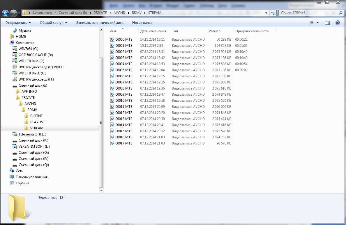

Столкнулся с большим и могучим косяком SD карточки.
Снимал концерт длительностью 2 часа, на карточку SD 10 class, формат AVCHD 1920x1080 50p.
Перед съёмкой SD карточку форматировал на самой камере.
После съёмки концерта получил ошеломительный результат, который виден на картинке.
http://s018.radikal.ru/i509/1412/3b/98246f48d100.jpg
Проблема оказалась банальной.
SD карта не успела записать на себя поток данных, т.к. её скоростные данные оказались слишом малы для такой задачи.
Перед покупкой карт памяти для хороших камер поинтересуйтесь о скоростных возможностях оной, дабы не попасть в просак, как это сделал я.
Всем удачи, а камера таки хорошаа, чeртовка!
Да, с картами надо быть внимательным к скорости, однако если купить карту Class 10 UHS3 до 90 мб/с и форматировать в камере, то все равно ничего не изменится. Будет куча файлов по 2-4 Гб. Дело тут в файловой системе FAT32, в которой размер файла может быть 4 294 967 295 байт, то есть около 4 Гб. Или FAT16 - 2 Гб. В компьютерах счас в основном используется NTFS с бОльшим размером файла, в которой можно форматировать и флешки, но ее не поддерживают камеры и фотоаппараты. Выходом служит файловая система exFAT, у которой максимальный размер файла настолько огромен, что практически не ограничен в наших условиях. НО! Не все камеры поддерживают exFAT, внимательно см. инструкцию к камере. А еще не все флешки поддерживают такую файловую систему, и при попытке форматирования в ней, просто выходят из строя.
Фото и видеокамеры не форматируют карту в exFAT, форматировать нужно в компе, но только в свежих операционках, типа Vista, 7, 8. Старая XPSP2 и ниже уже такого не знает.
У меня exFAT поддерживают STL-A57, GW66, AZ1VR. А вот NX5E и FS100 уже не поддерживают. Как-то странно, любительские и бытовые поддерживают, а профессиональные нет. Хотя про в идеале надо со спец. рекордерами использовать.
