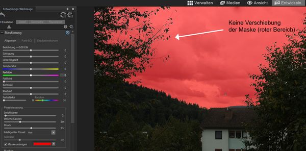

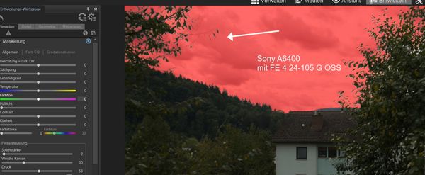

Hallo.
Ich glaube ich habe den Grund gefunden.
Hier mehrere Bilder in arw. Bild 1mit einem FE 1,8-50 (Festbrennweite). Hier ist alles so wie es sein soll. Die KI Himmelerkennung funktioniert super.
Bild 2 in arw. Mit dem Sony FE4/ 24-105 auch an der Alpha 7 IV. Hier ist der Versatz der KI Himmelerkennung deutlich zu sehen.
Das Gleiche passiert auch mit den JPG Versionen. Es scheint definitv am Ojektiv zu liegen.
Bild 3. Ich habe es auch mit einem Weitwinkel FE 4/16-35 versucht. Auch ein Versatz.
Bild 4. Nun habe ich das FE 4 24-105 G OSS mit einer A 6400 getestet. Hier auch kein Versatz zu sehen.
Ergo. Es scheint an der Alpha 7 IV im Zusammenspiel mit Zoom Objektive zu liegen. Ob jetzt die Software (ACDSee Ultimate 2024) der Grund oder die Kamera kann ich nicht sagen. Nur dass das echt blöd ist, denn die KI Motiv, Himmel- , Hintergrunderkennung zur Maskierung ist eine tolle Sache. Wenn es funktioniert.A 7 IV mit FE 1,8 50 mmA 7 IV mit FE 1,8 50 mmA 7 IV mit FE4 24-105 G OSSA 7 IV mit FE4 24-105 G OSSA 7 IV mit FE 4 16-35A 7 IV mit FE 4 16-35A 6400 mit FE 4 24-105 G OSSA 6400 mit FE 4 24-105 G OSS
