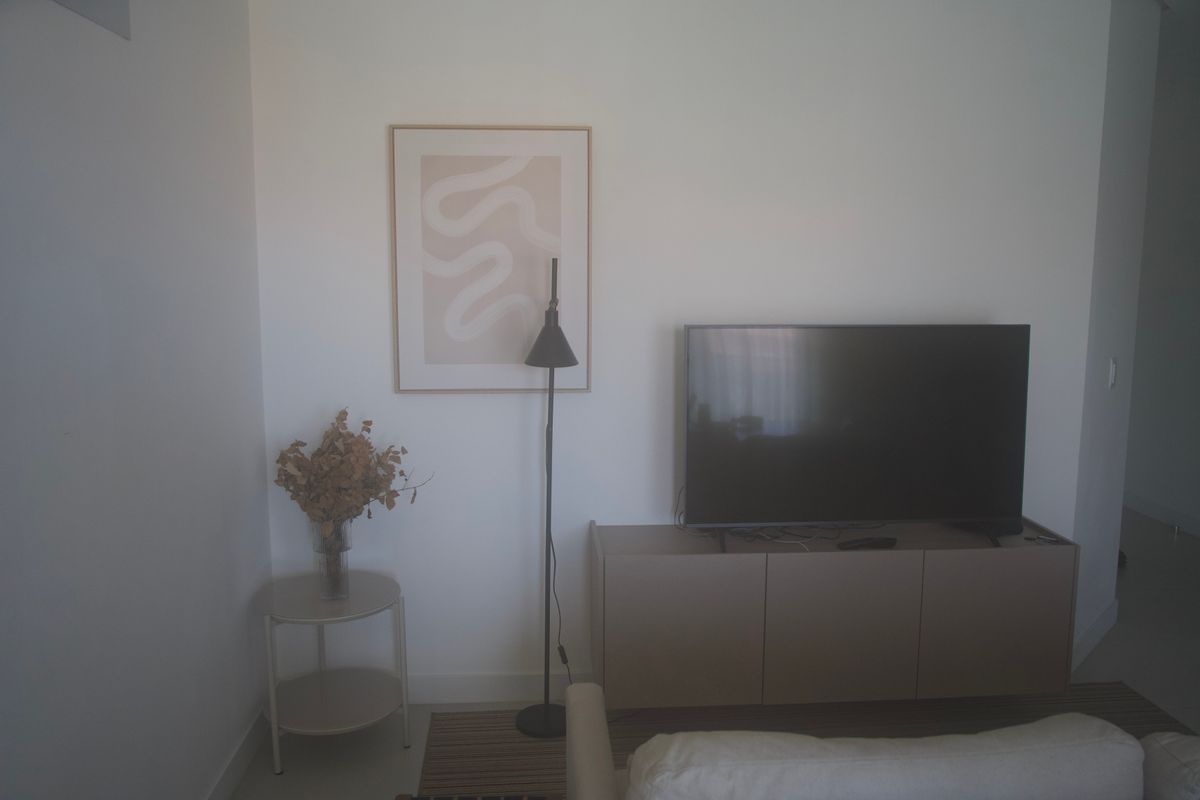

Hallo zusammen,
seit gestern habe ich ein Problem mit meiner Sony A7IV. Meine Fotos und Videos erscheinen zeitweise milchig und verwaschen, besonders in hellen Bereichen sieht es so aus, als ob eine starke weiße Vignette über dem Bild liegt. Das Problem trat zuerst für einen kurzen Augenblick auf, war dann heute aber wieder für eine ganze Stunde vorhanden, nun ist es wieder weg. Ich habe bereits folgendes versucht:
- neu starten inkl. verschiedenen Akkus
- Anderes Objektiv
- Sensor reinigung (der Sensor ist blitzblank)
- Alle möglichen Softwareeinstellungen und Modi
- verschiedenste Umgebungen (dunkel, hell…)
- Update auf neuste Softwareversion 3.02
Leider weiß ich mir nicht mehr zu helfen. Hat jemand eine Idee, woran es liegen könnte oder wie ich es beheben kann? Ich wäre für jeden Tipp dankbar! Anbei einmal ein paar Beispielfotos (Videos sehen exakt genauso aus).
Vielen Dank im Voraus!

Hallo baacon75
Meine erste Einaschätzung, der Sensor oder eine Linse des verendeten Objektivs ist durch Flüchtigkeit Beschlagen.
Wenn das Problem wieder auftritt, den Sensor prüfen und schauen ob der Blick durch das Objektiv klar ist.

Hallo Andreas,
danke für deinen Tipp. Das dachte ich zuerst auch, allerdings hat ein anderes, vorher nicht verwendetes, Objektiv keine Abhilfe geleistet und es gab auch keinerlei Temperaturunterschiede o.ä. weil ausschließlich drinnen bei etwa 20 Grad fotografiert wurde.
Falls du noch eine andere Idee hast, gerne her damit!
Liebe Grüße,
Max

Intialisiere die Kamera also alles auf Werkszustand zurücksetzen

Hallo Susanne,
alles klar, das würde ich einmal probieren. Die Einstellungen kann ich ja problemlos aus einer Sicherung wiederherstellen oder kann es das Problem dann wieder hervorrufen (vorausgesetzt es wird durch den reset behoben)?
