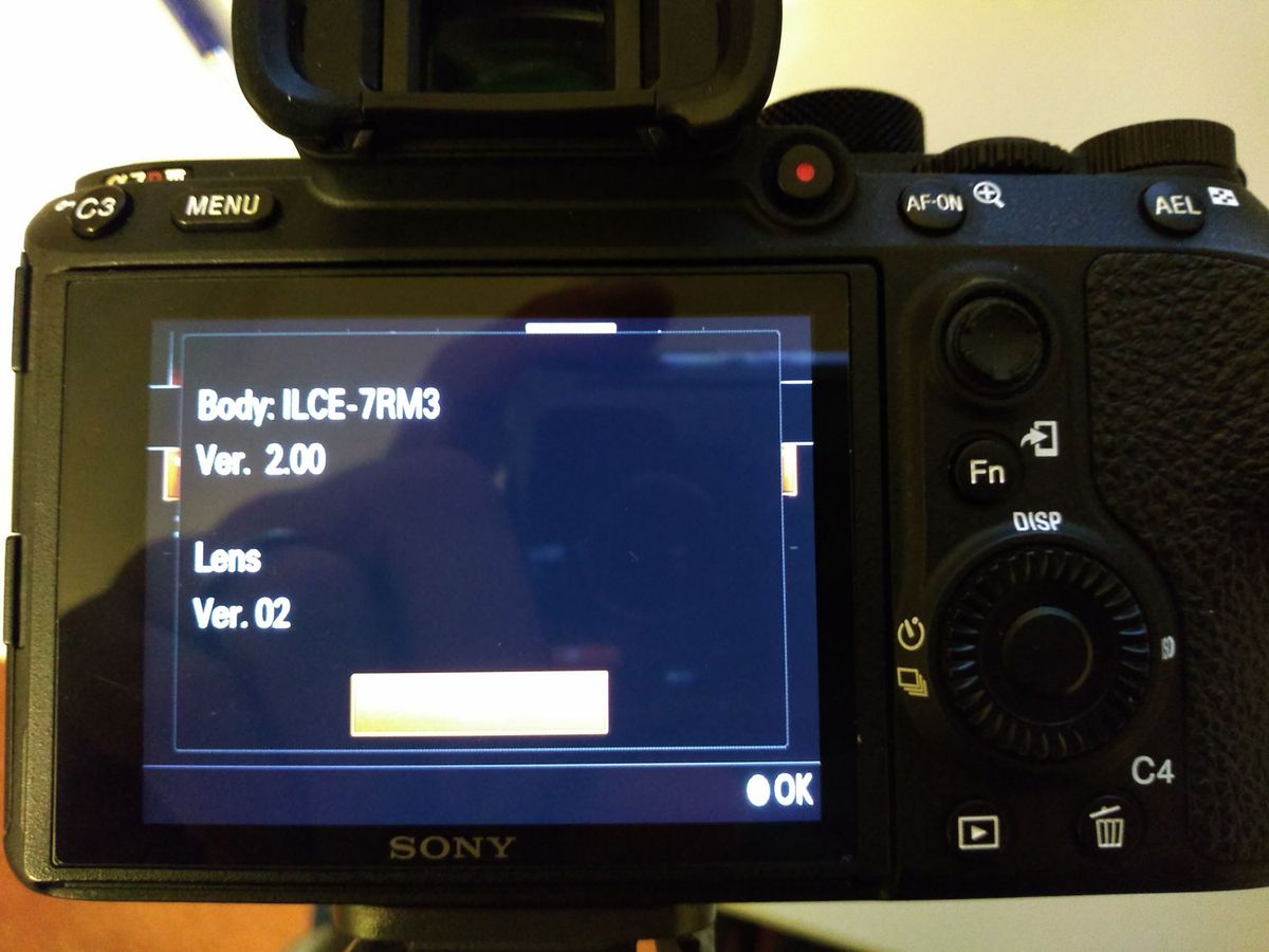

Ik heb vandaag de laatste firmware update 2.0 uitgevoerd conform:
https://www.sony.com/electronics/support/e-mount-body-ilce-7-series/ilce-7rm3/downloads/00015521
Firmware 2.0 uitgevoerdFirmware 2.0 uitgevoerdEen automatisch 'gecorrigeerde' foto (RAW) in Capture One, gemaakt na firmware update: totaal onbruikbaar.Een automatisch 'gecorrigeerde' foto (RAW) in Capture One, gemaakt na firmware update: totaal onbruikbaar.
Dit heb ik via mijn iMac uitgevoerd en alles verliep zonder problemen. Bij fotograferen bleek dit echter niet het geval. Om te beginnen viel het me al op dat ik niets kon merken van het sneller opstarten zoals ik had gelezen en gezien (youtube). Het echte probleem doet zich voor wanneer ik wil inzoomen na het maken van een foto dit zorgt ervoor dat het scherm zwart wordt (lcd en viewfinder) icoontjes zijn wel zichtbaar maar geen foto te zien ook maakt dit de camera onbedienbaar en moet ik de camera uitzetten om weer te kunnen fotograferen.
Dit probleem doet zich voor bij al mijn drie Sony lenzen: SEL90M28G; SEL1635Z; SEL55F18Z.
Bij gebruik van de 16-35 en de 55 viel me ook op dat de belichting totaal in de war is enorme overbelichting van hogelichten en voor de rest een veel te zwaar beeld waar ook in Capture One niets meer mee te doen is. De macro lens lijkt dit probleem niet te hebben. Al de lenzen beschikken over de meest recente firmware.
Kortom, dit voelt als een waar geworden nachtmerrie. Zijn er meer mensen dit of soortgelijke problemen tegenkomen? Zijn er of heeft iemand, naast het retourneren van de camera, nog suggesties die mogelijk zouden kunnen helpen?
Hartelijk dank

zo ie zo Iso waarde niet goed ingesteld blijkt (over de juiste waarde heen gescrolled)

diaframa f/4 , ISO 125 maar wat is de sluitertijd ?
Wat is er volgens jou mis aan de foto?

13 seconden indien ik het goed lees,
Het verwerken duurt heel lang, houd dit hier ook verband mee ?

ja, dat houd daar verband mee. En als je met sluiterijd van 13 sec. de foto uit de hand (dus zonder statief) genomen hebt zal ie altijd onscherp zijn...
Welgemeend advies; morgen bij daglicht testfoto maken, eerst standje auto en als dat goed gaat met andere standen en instellingen van diafragma, sluitertijd etc. proberen. (eventueel nog eens naar de link van @Instaphoto over driehoek bekijken)
Indien het resultaat dan nog niet goed is, terug gaan naar de dealer waar je de camera gekocht hebt, laten testen en mogelijke vragen stellen over instellingen.

Het lijkt er op dat door het instellen van voorkeurtoetsen de boel aardig door elkaar is gekomen.
Door in een bepaalde modus met verkeerd ingestelde instellingen ging het dus niet goed.
Belangrijk ding voormijzelf controleer de instellingen eer te gaan schieten
Dank aan de mensen in dit topic, via hun aanwijzingen de fout kunnen vinden.

Bij sluitertijden van bijvoorbeeld 13 seconden is een statief aan te bevelen, maar ook een draadontspanner/remote of je stelt camera in dat hij de foto maakt 2 of 10 seconden na indrukken ontspanknop. Om camerabeweging te voorkomen.
Het kan ook langer duren als je de instelling “Long Exposure Noise Reduction” aan hebt staan. De camera maakt dan nog een extra zwarte foto. Gedurende deze periode krijg je een zwart scherm te zien. Zelf heb ik deze optie uitstaan.
